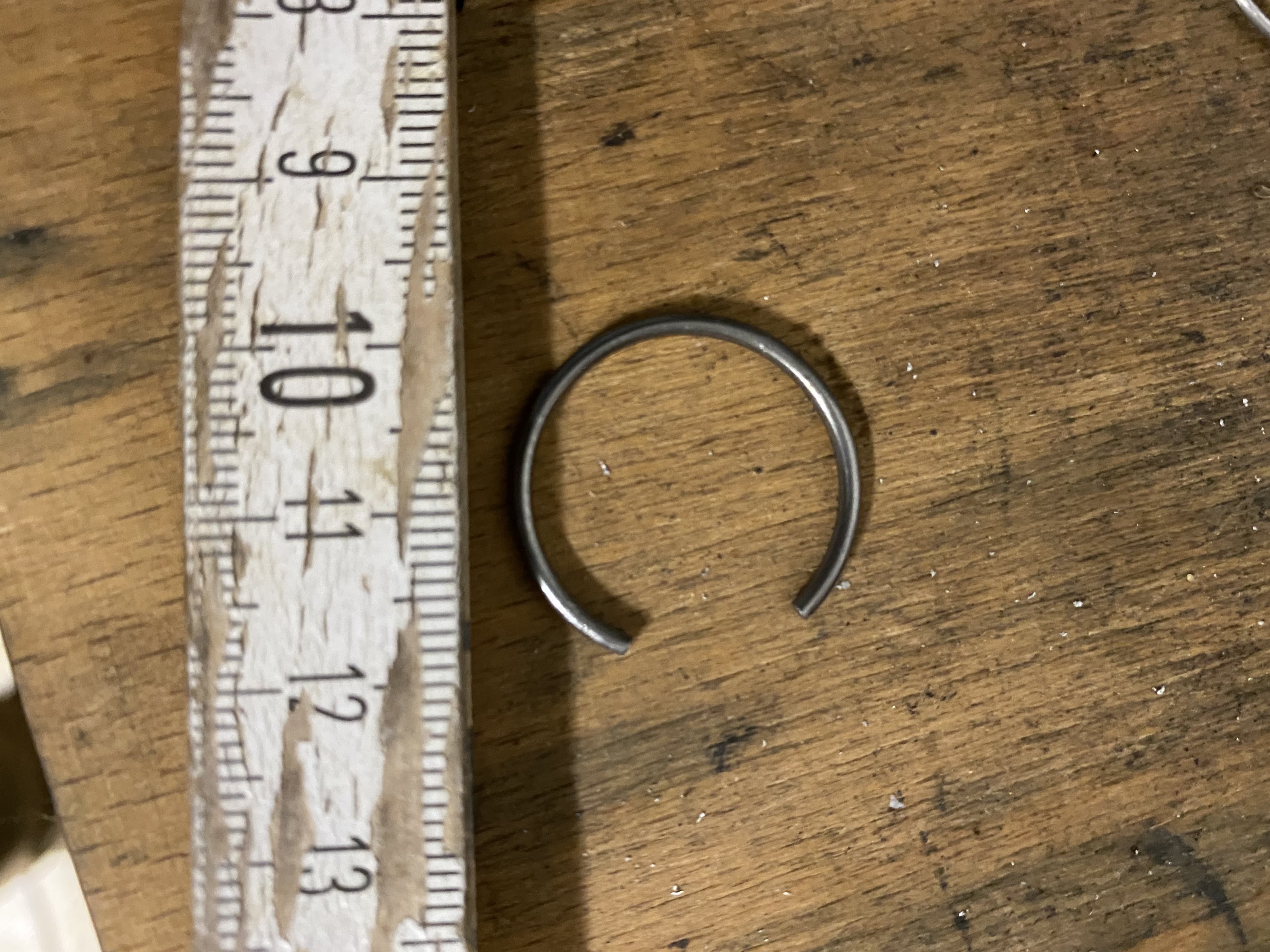

ich habe bei meiner R80 GS gerade die Ölwanne demontiert, weil ich einen Zwischenring montieren will. Unten in der Wanne lag das auf dem Bild zu sehende Teil. Hat jemand eine Idee, woher das stammen könnte? Der Motor läuft ganz normal ohne „seltsame“ Geräusche zu produzieren…

Der originale Kolbensicherungsring sieht wohl anders aus, aber Kolben zB von Siebenrock haben solche Ringe.

Ist denn da für den Sicherungsring Platz zwischen Kolben und Zylinderwand, so daß er ins Kurbelgehäuse gelangen kann ? Kommt der Kolben im Hubweg soweit nach innen aus Zylinderbohrung heraus, dass der Ring unbeschädigt in der Ölwanne landet ?

Ich fahre zwar auch einen alten 2-Ventiler, bin aber nicht so der Schrauber. Dennoch, das Teil sieht mir sehr nach SR-Sicherungsring aus. 😱
Miss doch mal den exakten Durchmesser.

Mit dem im Bild zu sehenden Zollstock lassen sich ca. 20 mm Durchmesser ablesen.

Der Matthias fährt u.a. einen „R1070 Scrambler“. Wenn das mal nicht auf den 1070cc Big Bore-Kit von Siebenrock hindeutet.

Aus dem Teilefilm für eine '91er, für den Kolbenbolzen 22X13X74,31 diesen Sicherungsring A22X1,75.
Einfach mal nachmessen:cool:

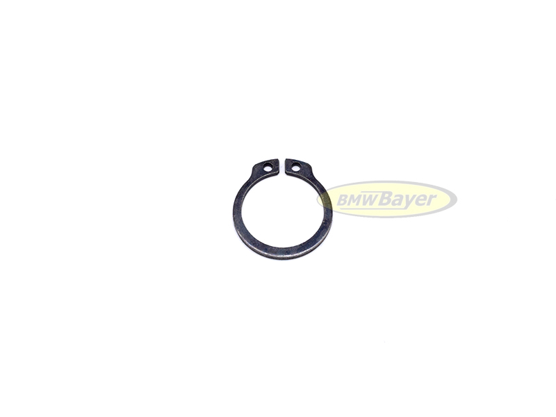

Im ETK ist aber ein Außenring ... auf dem Foto ist ein Innenring.
Teil ausm ETK:

Wie schon vermutet, ist bei der GS ein 1070er Satz verbaut, vermutlich der von Siebenrock. Das mit der Sicherung des Kolbenbolzens war auch mein erster Gedanke, aber löst sich dann nicht der ganze Bolzen nach kurzer Zeit? Denn wie gesagt, fahren tut es eigentlich ganz normal, es kann sein dass der Ring schon seit Jahren unbemerkt in der Wanne liegt…

Ich habe den ETK nochmal durchgesehen. Andere solche Ringe habe ich nicht gefunden.
Ist ggf beim Einbau ein Ring im Motor verschwunden und mutig durch einen Weiteren ersetzt worden?
Larsi, einmal deinen ETK prüfen.
Sicherungsring A22X1,75 4 11251335476
Das ist ein Innenring,außen 22mm mit einer Drahtstärke von 1,75 mm.
Also einfach mal nachmessen:cool:

Die Dinger springen bei der Montage wohl gerne weg. Ein mutiger Monteur nimmt dann vielleicht einen Weiteren. Ein Profi täte das sicherlich nicht! Er würde erst den versprungenen Ring suchen, notfalls in der Ölwanne.

Ich habe einen erfahrenen Profi-Schrauber aus dem 2-Ventilerforum befragt. Er hat sich das angeguckt und schrieb: „Klar, das ist eine Kolbenbolzensicherung. Wenn die von ihrem ursprünglichen Einbauort in die Ölwanne gewandert ist, müssen Zylinder und Kolben völlig zerstört sein...
Dazu sieht der Sicherungsring aber m.E. zu unversehrt aus. Ich würde einen Verlust bei der Montage (huch, weggesprungen in den Motorblock) vermuten.“
