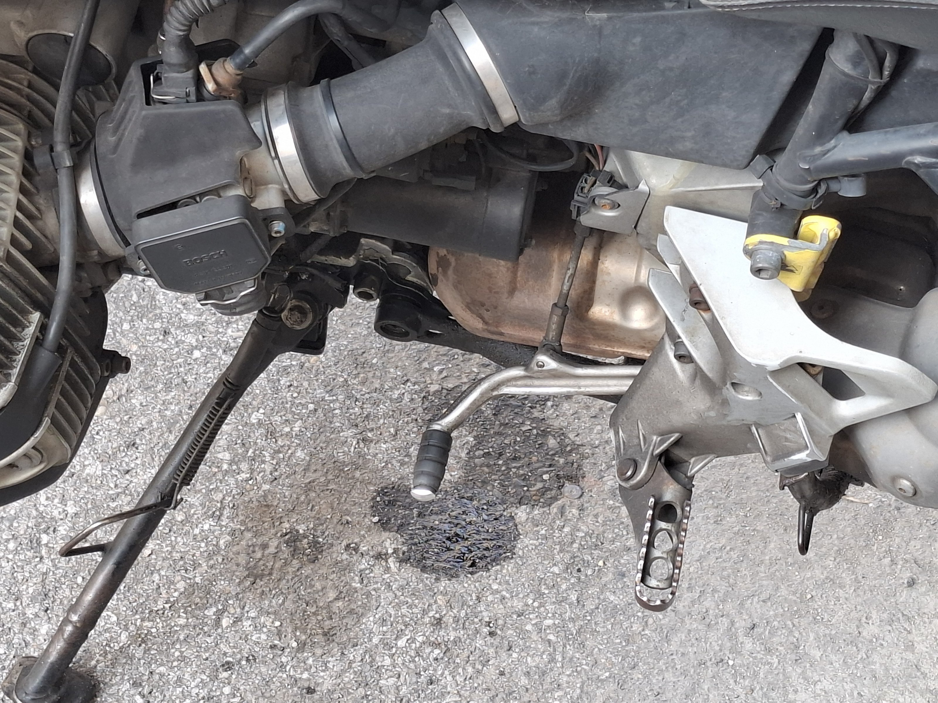

Ich habe mal eine undichte Flachdichtung einer Dnepr von außen mit Dirko HT abgedichtet. Das hat sehr gut funktioniert. Könnte ich mir an der Stelle auch gut vorstellen. Der Versuch kostet ja nicht viel und hat keinen Einfluss auf spätere Schweißversuche. Vorher gut entfetten.
Aber warum ist der Riss da entstanden, welche Last wirkt da auf das Gehäuse und wächst der Riss weiter?

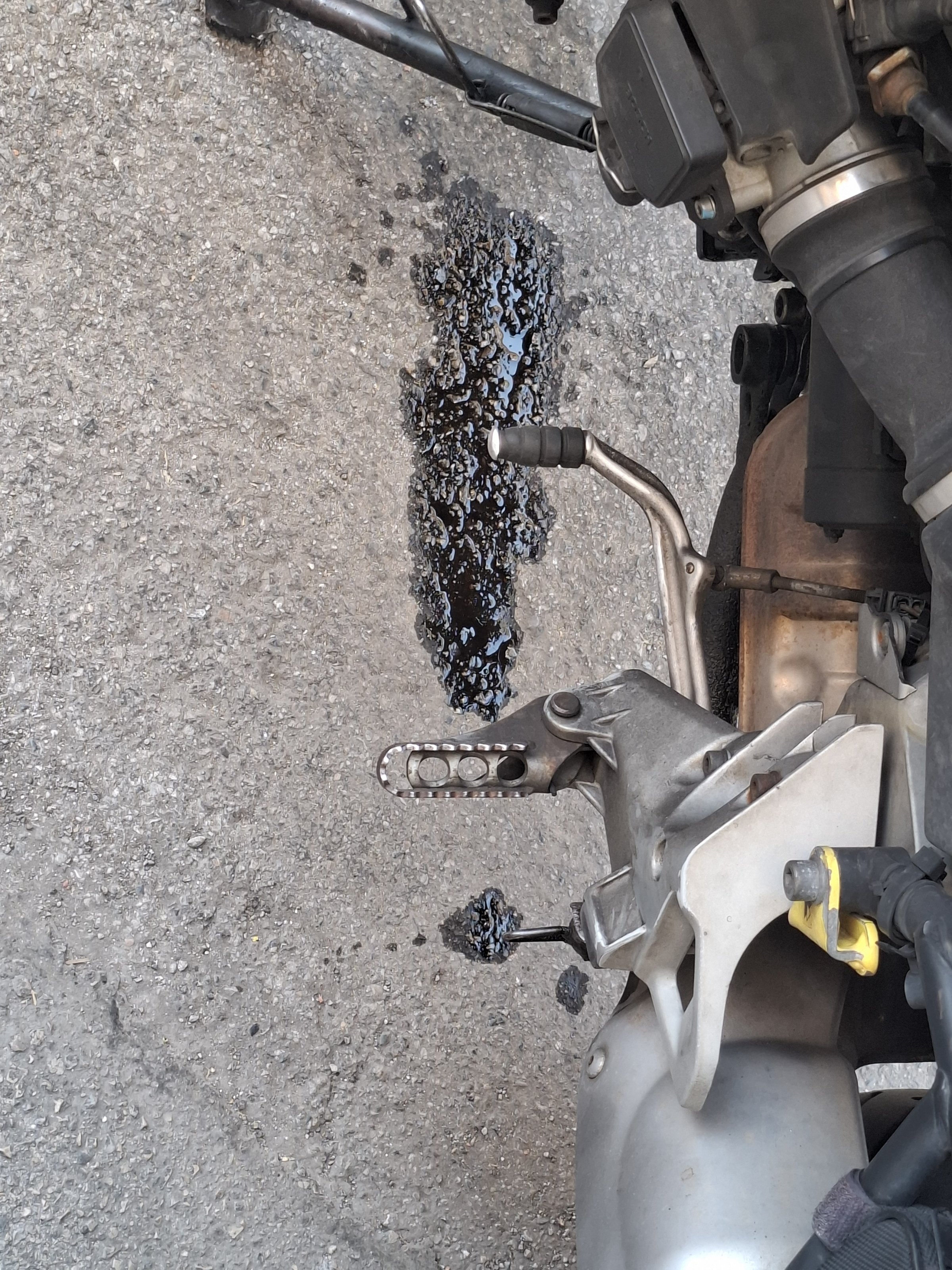

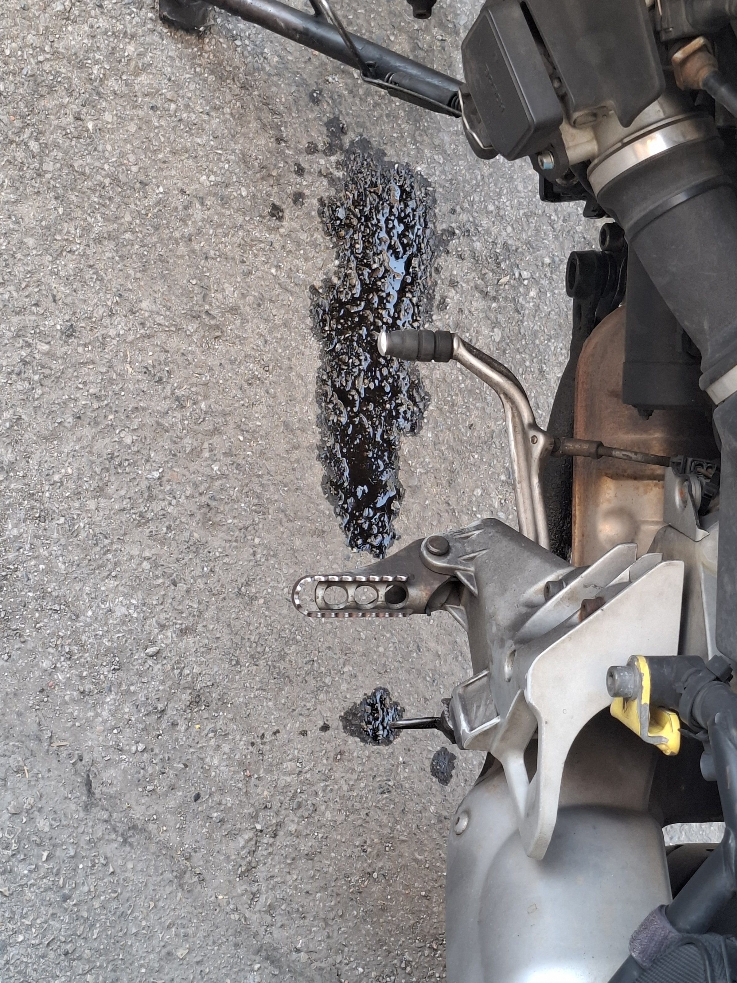

Ja, das werd ich dann wohl mal versuchen die Tage. Bin zwar allgemein relativ schmerzfrei, aber die Flecken vorm Haus werden langsman schon ungut... (im Bild ein halber Tag auf dem Seitenständer...). Werde berichten, danke!

Genauso denk ich auch, und genauso mach ichs auch, bzw hab ichs inzwischen gemacht - den Teil mit 2K Epoxy Metall jedenfalls. Bis jetzt hälts dicht. Mein erster trockener Tag 😁! Naja, wundert ja erstmal nicht. Interessant wird es erst auf lange Sicht, an der Stelle wirken ja ganz schön schräge Kräfte... Aber für den Moment... alles gut 🙂! Dankeschön alle zusammen!
