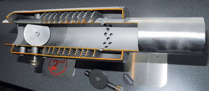

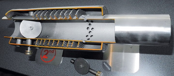

Dann hast Du nicht richtig geschaut und/oder gesucht. Hier ein Beispiel von Jekill & Hyde, aber auch Kesstech hat sich da nicht lumpen lassen, wie ich ich an einer HD schon gesehen habe.
Insofern hat @lederkombi absolut recht mit dem was er schreibt. Mit der Auspuffklappe bei den BMW Motorrädern vor dem Endttopf findet keine Umgehung der schalldämpfenden Komponenten statt. Sobald die Klappe im Endtopf sitzt werden damit schalldämpfende Elemente umgangen, sonst würde die Klappe dort ja überhaupt keinen Sinn machen.
Bei den Autos wird mit den Klappen ebenfalls der Schalldämpfer umgangen.
Und die geistigen Brandstifter von Bikewerk haben den Knall auch noch nicht gehört, wenn sie damit werben für die Saison 2020 den Sound mit illegalen Mitteln aufzurüsten:
Trickbox ESM Adapter Auspuff Harley-Davidson Klappensteuerung
Nun,
da reden wir einfach aneinander vorbei!
Es handelt sich nicht, wie publiziert, um eine "Umgehung des Schalldämpfers", sondern um eine Änderung der Wege in den schalldämpfenden Elementen.
Anstatt die Abgase durch einige Kammern zu jagen, wird ihnen der Weg zwischen diesen eröffnet, wobei sie trotzdem, wenn auch auf andere Weise (als Absorptionsdämpfer), tätig sind.
Das ist keine "Umgehung des Schalldämpfers", sondern eine Änderung seiner Arbeitsweise.
Zudem ist die Aussage "Sobald die Klappe im Endtopf sitzt werden damit schalldämpfende Elemente umgangen, sonst würde die Klappe dort ja überhaupt keinen Sinn machen" einfach falsch.
Eine Klappe vor den Dämpferelementen hindert den Austritt des pulsierenden Abgasstromes, ebenso, wie das eine Klappe am Ende des Dämpfers tut, da gibt es praktisch keinen Unterschied. Eine ganz andere Sache sind die Klappen im Inneren der Dämpfer, die Abgase entweder durch die äußeren Kammern leiten, o. a. diese innen durchlassen, wobei dann nur noch die Absorptionswirkung über die perforierten Rohre geräuschdämpfend wirksam wird.
Einige feine, nichtsdestotrotz zu berücksichtigende Unterschiede!
Es gibt nicht "DEN" Klappenauspuff per se, sondern es gibt durchaus unterschiedliche Varianten davon, mit durchaus unterschiedlicher Wirkung.

Physikakisch hat Uli recht, der Sache wegen sollten die Teile schleunigst untersagt werden. Für Mofas und Roller gibt es einen umfangreichen Antimanipulationskatalog (Nachrüstscheiß, egal woher = verboten) wenn das mal für die grossen Mopeda käme, wäre endlich diese Pseudodolegalität von Akrachowitch, Jekyll&Hyde und Konsorten unterbunden. Nicht mehr original zugelassen, Ende Gelände. Und am besten schön teuer mit Sicherstellung, Gutachter; Gerichtsverfahren so wie bei unseren Multi....-Autoposern, damit das auch der letzte ein für allemal versteht; das Krach nicht seine persönliche Freiheit ist.
Uli
Bei der GS sitzt die Klappe aber eben VOR dem Schalldämpfer und darum hat diese Klappe schlicht null Einfluss auf die Lautstärke. Ausgenommen: Der Schalldämpfer ist nicht für den max. Abgasstrom ausgelegt. Das ist eben nicht das Gleiche. Jede Klappe behindert letztlich die Strömung, solange diese Klappe im Aggasstrom sitzt!
Selbstverständlich hat die Klappe im Endtopf einen Einfluss auf die Lautstärke, wenn nicht, müsste man diese auch nciht dort verbauen oder meinst Du, dass die einfach so aus Spass dort verbaut wird?

Physikakisch hat Uli recht, der Sache wegen sollten die Teile schleunigst untersagt werden. Für Mofas und Rolker gibt es einen umfangreichen Antimanipulationskatalog (Nachrüstscheiß, egal woher = verboten) wenn das mal für die grossrn Mopeda käme, wäre endlich diese Pseudodolegalität von Akrachowitch, Jekyll&Hyde und Konsorten unterbunden. Nicht mehr original zugelassen, Ende Gelände. Und am besten schön teuer mit Sicherstellung, Gutachter; Gerichtsverfahren so wie bei unseren Multi....-Autoposern, damit das auch der letzte ein für allemal versteht; das Krach nicht seine persönliche Freiheit ist.
Nein, Uli hat da leider nicht recht. Eine Klappe VOR dem Enddämpfer beeinflusst den Enddämpfer nicht. Wenn die Klappe jedoch im Enddämpfer sitzt und die Gase direkter nach aussen lässt, eben schon. Um dies zu verstehen muss man noch nicht einmal ein Ing.-Studium absolviert haben.
Eine Klappe im Enddämpfer macht auch absolut keinen Sinn, wenn in jeder Stellung die gleiche Dämpfung gewollt und erreicht würde...es sei denn für Schildbürger.

Bei meiner S 1000 R ist es so geregelt, dass die Klappe zwischen Haupt- und Enddämpfer im dickeren von den beiden Rohren sitzt, die die beiden Dämpfer miteinander verbinden. Wobei das dünnere das volle Volumen des Enddämpfers nutzt, während das dicke den Enddämpfer im Wesentlichen geradeaus durchströmt.
Der Schall wird also im Hauptdämpfer immer und bei jeder Klappenstellung gleichermaßen gedämpft, während er im Endstück bei geschlossener Klappe nochmals weiter runter gedämpft wird, bei offener Klappe aber nur wenig. Der Unterschied ist hörbar, aber nicht wesentlich. Es ist, wie wenn man bei den Stereoanlagen früher den "Loudness"-Knopf gedrückt hat ...
Was anderes habe ich doch gar nicht gesagt!
Ob die Klappe vor, o. a. hinter dem Dämpfer angeordnet ist, spielt absolut keine Rolle, das war die Argumentation!
Eine Klappe, die innerhalb des Dämpfers angeordnet ist, die Gasströme ändert -umschaltet von Reflektion auf Absorption durch Änderung der Strömungsrichtung, Umschaltung des ganzen Gasweges, ist eine ganz andere Sache. Dazu sollte "man" sich ev. mit Gasströmen beschäftigen ;) (was ich seit ca. 50 Jahren -auch beruflich- tue ;)).
