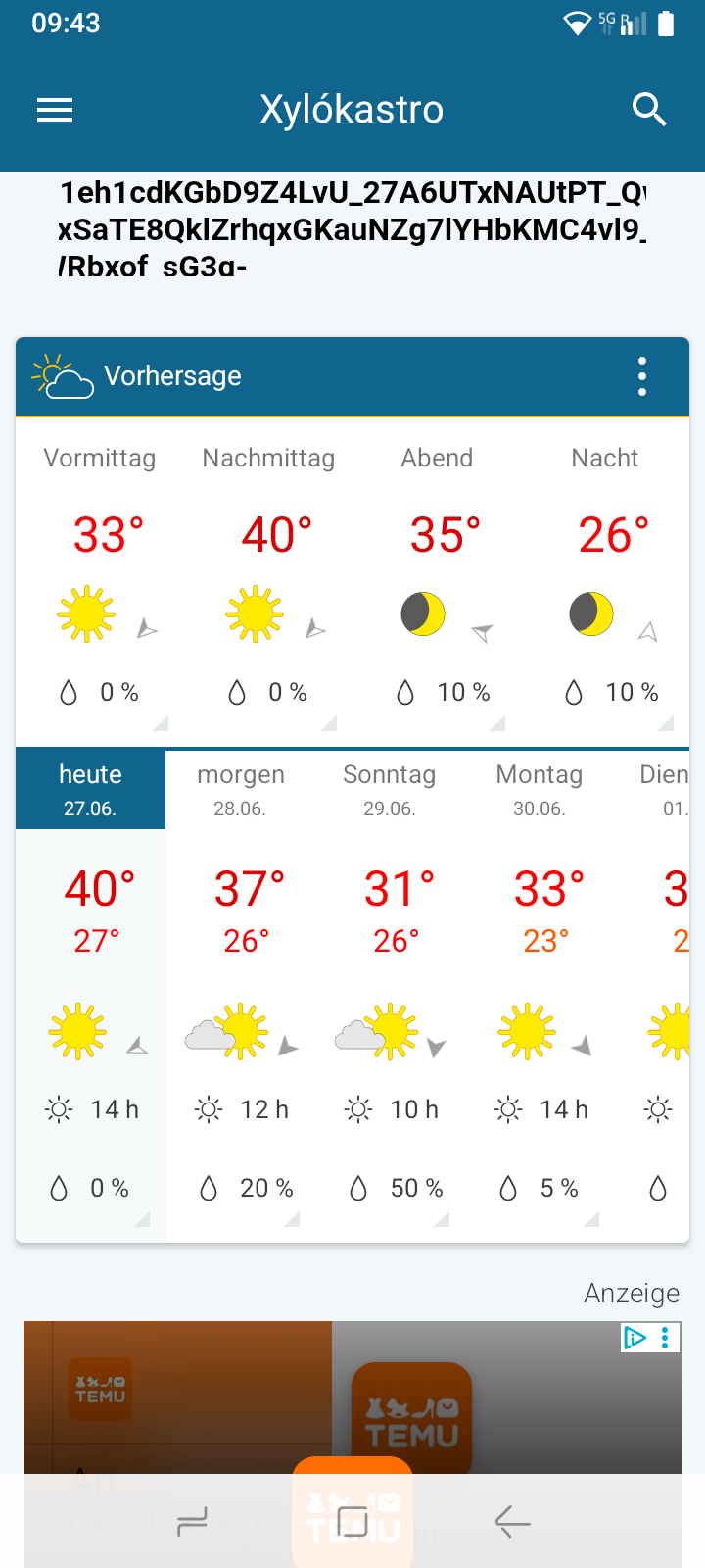

War heute mal in Xylokastro mit geliehenem klimatisierten Pickup unterwegs um zu schauen was verfügbar ist ....nix... also egal... Dienstag geht es mit dem Sprit 100km nach Patras und in Italien werde ich dann 98er nachtanken. Dann hat sich das hoffentlich erledigt. Hier ist gerade eine heftige Hitzewelle herein gekommen so das die GS eh stehen bleibt.
