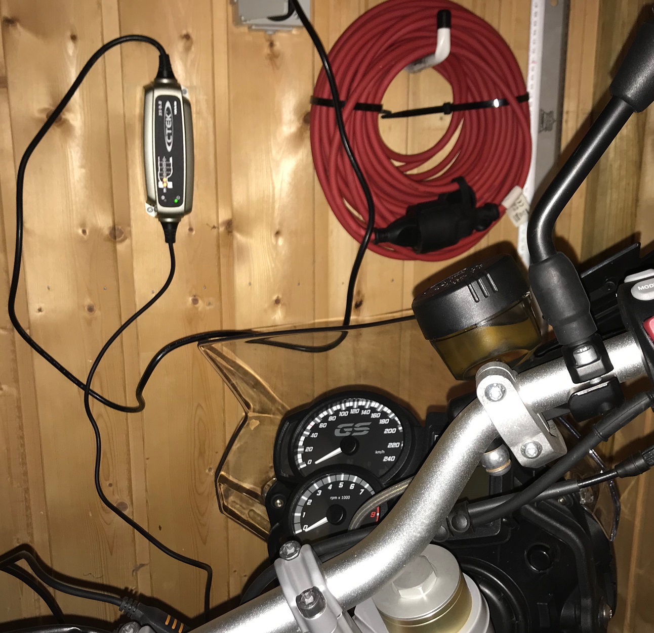

Hallo, ich habe heute die 3 Jahre alte Batterie zum ersten mal an ein Ladegerät angeschlossen.
Bisher wurde Sie zum Überwintern immer ausgebaut und in der warmen Wohnung gelagert.
Ich habe mir den CTEK XS 0,8 zugelegt. Bin gespannt ob die GS nach dem Aufladen (falls sie sich aufladen lässt) wieder normal anspringt. Wenn ja, dann ist es ja nicht die
Tankentlüftung.
Falls sie sich nicht richtig aufladen lässt, muss ich ja ne neue kaufen (würde sich eine bald sterbende Batterie ganz aufladen lassen?)
Andernfalls bleibt ja offen ob es nicht doch die Lichtmaschine ist. Wie kann ich denn zwischen kaputter Batterie und einer kaputten Lichtmaschine unterscheiden?

Ich bin heute ne kleine Test-Runde gefahren.
Auffälligkeiten waren:
- Lies sich nicht gut starten. Erst nach dem ich die Zündung nach mehrmaligem Startversuch aus und an gemacht habe war das Starten problemlos möglich.
- Anfahren ist eher mit höherer Drehzahl möglich. Ansonsten geht sie aus.
- Nach der Fahrt noch einmal an das Ladegerät angeschlossen. Dabei wird bei der ctek-xs-0.8 "Schritt 2" angezeigt:
"BuLK Laden mit Maximalstrom bis zum Erreichen von ca. 80% der Batteriekapazität."
Könnte man daraus ableiten, dass die LiMa doch defekt ist? Die
Batteriekapazität scheint nach ner kurzen Fahrt auf unter 80% gesunken zu sein. Ist das OK? Ist vielleicht das Problem des erhöhten "Gasbedarfs" beim Anfahren auch auf LiMA zurückzuführen?
Ich habe leider keinen Multimeter. Ansonsten hätte ich den Test -wie von Rotax562 beschrieben- machen können. Muss mir wohl noch einen kaufen.
