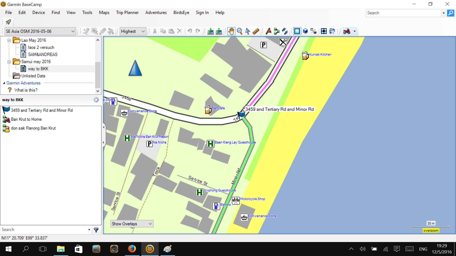

Gestern Abend hatte ich eine Strecke geplant im BC (360 km von Ban Krut nach Bangkok Sukhumvit Area) Teilweise neben der Fernverkehrsstrasse 4 und teilweise auf dieser Schnellstrasse.
Da ich mich beim Planen in einem Bungalow befinde, der sich nicht auf der Karte befindet nehme ich als Startpunkt eine groessere Kreuzung 1 km weg von der Anlage.
Nach dem Rueberladen auf das N5 starte ich die Route immer, da ich diesem N5 nicht traue ob er auch wirklich alle meine Shapingpoints mitgeroutet hat.
Beim Starten fragt mich der N5 immer wohin er routen soll, denn ich befinde mich ja nicht vor der Bungalowanlage auf der Strasse. Okay ich waehle den Startpunkt der Route aus und los geht es. Diese Funktion ist absoluter Quatsch, weil beim Routen aus dem Off-Road/Privatgelaende/Hotelzimmer immer Schwachsinn rauskommt. Dann kontrolliere ich die gesamte Route bis zum Endpunkt und wenn alles okay ist, schalte ich den ....... mit geladener Route aus.
Heute Morgen vor dem Bungalow den N5 in die Halterung geklickt und seine Route zum Startpunkt durch einen Wald ignoriert und auf der Strasse zum Startpunkt der geplanten Route gefahren (es war physikalisch nicht moeglich die vorgeschlagene Strecke zum Startpunkt zu fahren, da sie durch Baeume und Gebaeude fuehrte). Ich bin dreimal durch den Startpunkt gefahren, ich habe den N5 aus der Halterung genommen und bin auf die Kreuzung zum Punkt gegangen (es wurde die Fahne mit 0 m Distanz) angezeigt, ich habe auf dem Punkt stehend diese Route beendet und neu gestartet (mit Helm, Handschuhen und Klamotten bei 36 grad C, die Thais haben bestimmt gedacht:was fuer ein Idiot) Der N5 hat den Startpunkt nicht erkannt und sofern ich den Punkt verließ bliebt oben die Fahne dort und die Entfernung nahm zu.

Anbei mal der Screen shoot (gruen=Route vom Vortag, Pink=heutige Route) die Kreuzung ist ein sehr grosser asphaltierter Platz auf dem die Strassenverlaeufe nur aufgemalt sind (wird wohl in der Saison auch als Parkarea genutzt).
Der Punkt befand sich genau auf der Begrenzungslinie der abbiegenden Hauptstrasse (Fahnensymbol mit 0m daneben) in der Realitaet.
