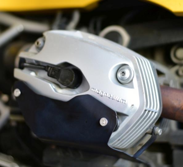

es gibt dafür Zylinderluftleitbleche , die die Kopftemperatur abgelesen mit dem GS911 nachweislich um 10 Grad senken.
Zylinderschützer von der Stange behindern dagegen die Kühlluft und erhöhen die Öltemperatur.
Bei den Ölen ist auf eine möglichst hohe Viskosität zu achten. Da fahre ich 10 W 60 vorher 20W50.
Kein 10 W50..

Hallo Klaus,
hab von diesen Zylinderluftleitblechen noch nie gehört. Hast du Fotos oder einen Link bzw. eine Bezugsquelle?

auf der Bahn war der eine mit "Ram AIR" bei 138 Grad C der unbehandelte bei 150 Grd. C.
Da bei solchen Temperaturen dann ein Zündwinkelrückzug programiert greift, fehlen bei 200 dann schon mal einige PS .. Fotos habe ich die sind Schwarz , kann man aber auch bei Neufertigung in verschiedenen RAL Pulverfarben oder sogar eloxiert haben.
Preise das Paar DOHC bei ab 198.- bis OHC 225.-€ bei mir. OHC sind vergriffen. Eloxal plus 20.-
Die 1200S Renner hatten sie überwiegend drauf im Boxercup und auch natürlich Privat. Drum sind die alle weg.
Ist zwar "nur Blech", aber die Entwicklung auf dem Prüfstand verursacht Kosten, die auf das Produkt kommen. Deswegen gibts auch keine Schnittmusterbögen zum billig Nachmachen.
Bei Interesse Mail an mich. Bild DOHC kommt morgen.

es ist noch ein Satz in Silber und einer in Schwarz DOHC Zylinderkopfbleche da.
Für die Befestigung werden die original M6 Gewinde der Köpfe benutzt. ich stelle sie in Biete ein.

Die bringen aber nur etwas beim Fahren. Für den Stau bringen die nichts.
Wenn ich mich beim Stau nicht durchmogeln kann, stelle ich das Moped ab. Ist am effektivsten.

Deshalb hat die R wahrscheinlich auch einen 3x so großen Ölkühler Gruss,maxquer
Der Ölkühler der GS ist fast doppelt so dick wie der der R. dort ist das Netzmaß mehr als doppelt so groß das stimmt aber die Kühlung am etwas schlechteren Anströmpunkt hinter dem Rad.
Ich hatte für Tuning ab 130 PS auch schon mal einen Bandit 1200 oder 1250 Ölkühler verbaut , der noch mal größer ist. Lässt sich aber schlecht unterbringen.
Dann war mal ein Ölrücklaufrohr mit CU Rippenrohr in der Fertigung, aber die 25 CM bringen zu wenig für den Aufwand. Sucht man überall etwas Verbesserung, sind durchaus größere Erfolge messbar. Da müsste man dann auch die gesamten Schläuche in Rippenrohr bis rauf hinter die Verkleidung legen und sicherstellen, dass sie im Luftstrom liegen. Kleinvieh macht auch MIst.
Ja klar braucht man Fahrtwind, aber man kommt schon etwas kühler in den Stau und kühlt auch dann wenns wieder losgeht schneller wieder weiter runter.
Beim Rippenrohr kühlt es auch im Stand besser als Gummischlauch. Wirksam wäre ein Behörden Kühlgebläse der RT..auch das ist eine Möglichkeit hinter dem Ölkühler.. Am Besten nach vorne Blasend, sonst steht man noch mehr im Saft.. Da ist die Gs ja schon schlechter als die R die nur warme Füße macht.
Abstellen ist im Stau am besten. Und mit sehr wenig Drehzahl anfahren / Rollen.
Bleche einfach hinschrauben ausprobieren. Die Balken zeigen es an.
