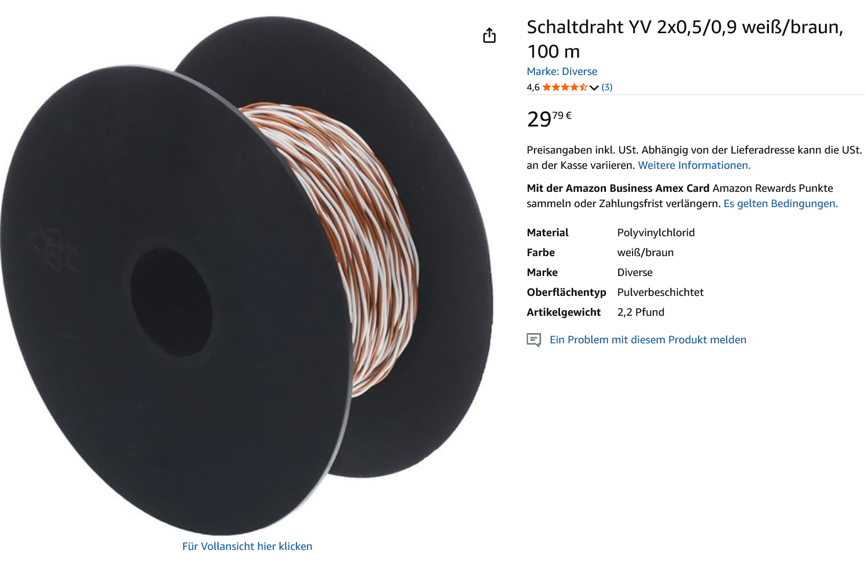

PS: Zusatzfrage - Du stehst in der Pampa, keine Starthilfe irgendwelcher Art dabei und auf dem Anhänger steht ein 1,5 TDCi welcher dummerweise während des Transport seine Starterbatterie bis auf "klack, klack, klack" entladen hat.
Ca. 6 m weiter vorne ist der Motorraum eines 2,2TDCi und Du hast zufällig 12 m davon in der Tasche
Konnte ich den 1,5TDCi fremdstarten, oder stehe ich immer noch in der Pampa und warte auf den ADAC (der es ja auch nicht kann)?
Hätte es sogar mit noch kürzerem Draht funktioniert?

Wenn du die ganze Rolle mit 100m dabei hast, dann dreh das Zugfahrzeug um und leg den Draht solange hin und her, bis er alle ist. Dann hast du mindestens einen resultierenden Querschnitt von 16 qmm, das haben normale Starthilfekabel auch ;)
Zur Starthilfe im eigentlichen Sinn dürfte dieses Kabel nicht geeignet sein, weil beim Betrieb des Anlassers ein zu hoher Spannungsabfall auftritt.
Aber ich vermute, es ist dennoch gelungen, das tranportierte Auto mit Hilfe dieses Kabels zu starten, indem die Batterien beider Fahrzeuge für einige Minuten damit verbunden wurden. Dabei dürfte geholfen haben, dass die Batterie des tranportierten Autos lediglich leer war, sonst aber noch intakt und lediglich wieder aufgeladen werden musste. Da hat dass das beschriebene Kabel, das ich nicht Starthilfekabel nennen möchte, als Ladekabel gewirkt.
Unter weniger günstigen Bedingungen wäre der Startversuch misslungen oder/und das Kabel vielleicht sogar verschmort.
