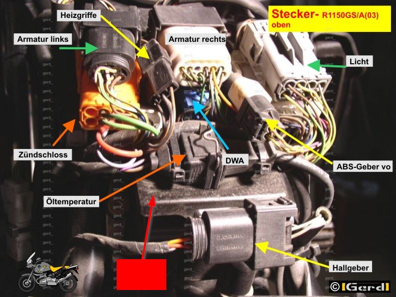

ich spiele schon seit längerem mit dem Gedanken mir eine Stebel Nautilus Hupe an die 1150 GS.zu bauen. Wozu ich allerdings keinerlei Idee habe wohin mit dem Relais :confused: ?
Bei Youtube habe ich von Hornig ein Einbauvideo gefunden, da würde das Relais irgendwie „ freischwebend“ unter dem Tank mit Kabelbindern festgeknotet, also für mich gepfuscht in reinster Form.
Meine Frage: wie habt ihr den Einbauort vernünftig, gerne auch wasergeschützt (bitte nicht mit Silikon) gelöst.

Ich habe dieselbe Hupe wie Du. Das Relais sowie ein zweites für die Nebelscheinwerfer habe ich unter dem Tank platziert. Bisher keinerlei Probleme. Die Stelle siehst du im beigefügten Bild. Welches ich von GERD geklaut habe. Ich hoffe @gerd_ verzeiht mir das.
Ich habe in den Halter ein kleines Loch vorsichtig gebohrt und dann das Relais mit einer Blechschraube fixiert. Hält gut und feucht wurde es auch noch nicht.
Hab leider kein eigenes Bild da Tank oben und froh, dass der grad nicht runter muss :wink:

unter den tank.
hab ich auch.
da kommt luft ran und alles kann trocknen. wird völlig überbewertet...
ich bin damit durch schlammlöcher gefahren und alles in sandfarbenen schlamm getaucht. und? nix! kein defekt, nix.

das unter dem Tank an der gekennzeichneten Stelle sieht dich schon mal vielversprechend aus, danke.
Mache demnächst Inspektion, da muss der Tank eh runter da kann man das ja in Augenschein nehmen. Auch das Bild war sehr hilfreich 👍. Wenn einer noch andere Lösungsansätze hat dann gerne noch her damit.
