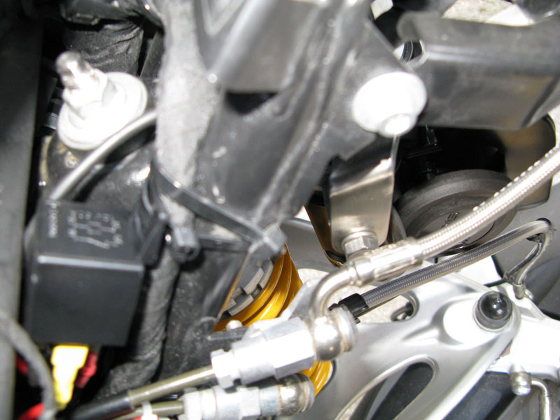

Nachdem ich mal auf der Autobahn durch einen LKW abgedrägt wurde und dieser meine klägliche Originaltröte nicht hörte (zum Glück gab's noch etwas Platz zwischen Laster und Leitplanke...), habe ich mir die Stebel Nautilus Compact bestellt.
Doch die lag nun ein Jahr bei mir rum - einfach weil ich dachte, sie passt trotz Anbauset nicht an meine Q. Nun ist sie aber doch endlich montiert :) Und zwar am Originalplatz. Und sieht aus, als wär' sie genau dafür geschaffen! Findet ihr nicht? Platz hat sie in jeder Situation genug, auch bei voll eingeschlagenem Lenker. Das Relais ist gleich hinter der Strebe und somit habe ich auch auf die Sicherung Zugriff, ohne den Tank abnehmen zu müssen.
Die Originalhalterung habe ich durch ein Stück A2-Flachstahl 80x20x3mm ersetzt, weil die Hupe bei der Fahrt im ersten Versuch ungeheuer schwankte. Nun hält sie bombenfest.

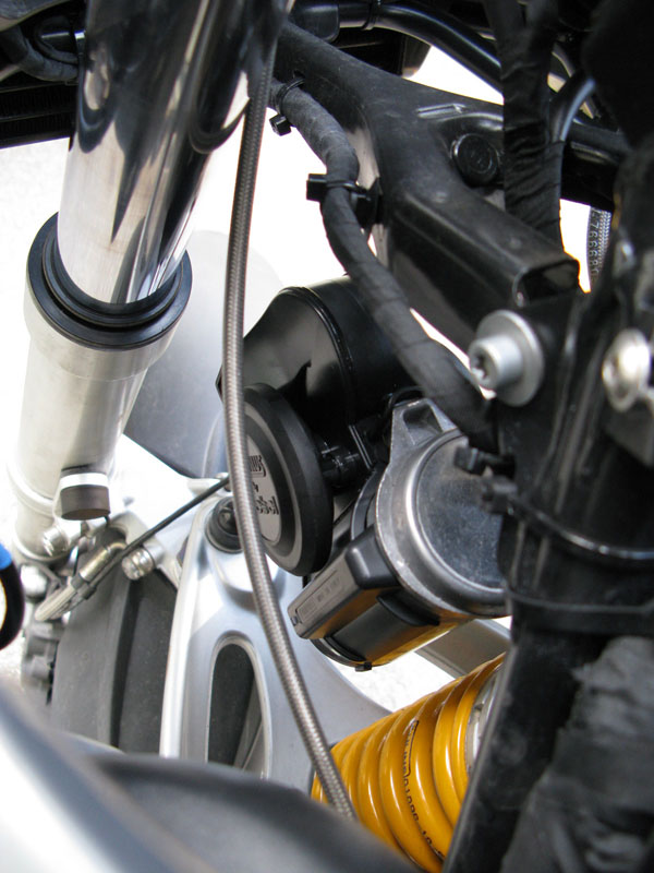

Ich habe den Kompressor von der Troete getrennt. Der Kompressor ist an der Original Schraube mittels eines Edelstahlwinkels
Die Troete hab ich dann mit Kabelbindern platzsparend befestigt, denn die ist ja nun leicht
von oben sieht man nix
Das Kabelgedoens vorne wurde nach dem Foto noch aufgeraeumt.

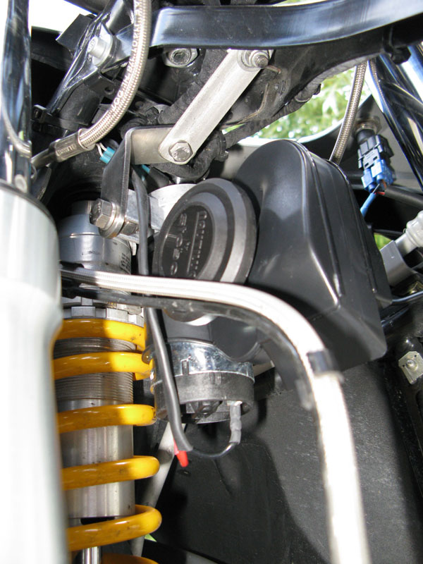

hier mal meine Intrepretation des Themas auf ner 12er.
und sofertig.
Montage war an der Originalschraube, es ist genug Platz fuer alle Lebenlagen..
mfg tweise
hbokel
Hi
Hmmm...
bist Du sicher, dass die Bremsleitung beim Einfedern der Vordergaben nicht am Nautilus scheuert? Ich würde das prüfen, bevor es während der Fahrt irgendwann eine Überraschung gibt.
Bei der Montage der kleineren Stebel-Hupe habe ich jedenfalls einen ausreichenden Sicherheitsabstand zur Bremsleitung eingehalten.
Heinz
