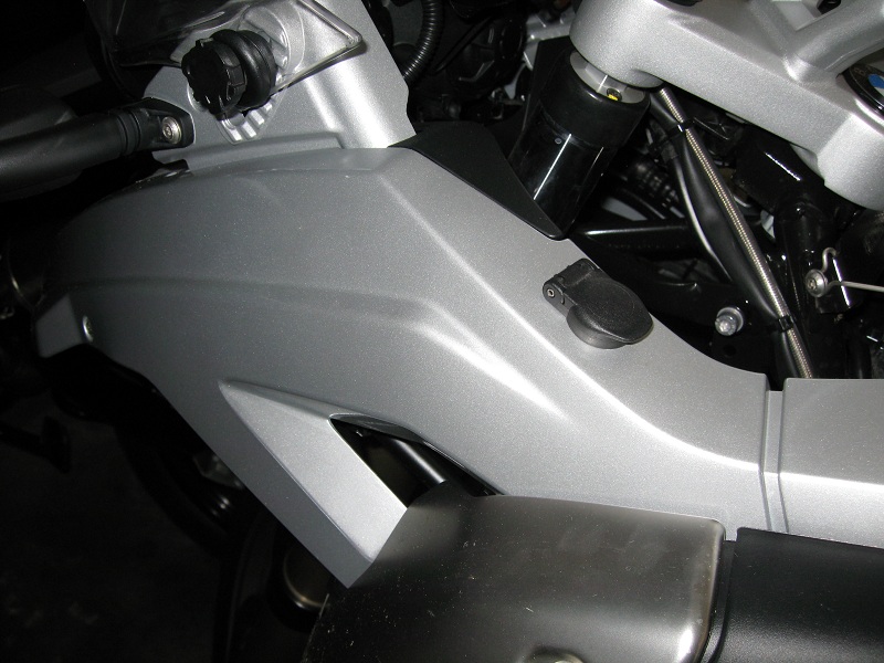

du hast eine 04 richtig ich eine 2010 aber angeblich soll das Dingen irgendwo hängen verdammt und zugenäht:(
Bei meiner 2010 direkt in der Mitte unter dem Ölkühler. Nachdem ich hier keinen Cartoolstecker bekommen habe (wird erst bestellt), habe ich den "Kabelbaum" von meinem Zumo rechts unter der Verkleidung zur Batterie geführt und dort angesteckt.

Ich habe das Cartool-Kabel sowohl bei meiner 05er, wie auch bei meiner 08er verbaut. Bei der 05er lag der Stecker noch am Lenkkopf. Er hatte eine schwarze Kappe und war von BMW mit schwarzem Textilband am Lenkkopf im linken Bereich befestigt worden. Bei der 08er lag der Stecker unter dem Ölkühler. Ebenfalls mit schwarzer Schutzkappe versehen und mit Textilband unter dem Ölkühler befestigt.
Wenn man das Cartool-Kabel montiert, bitte bedenken, dass der am Kabel befestigte weiße Stecker hinten offen ist. Es fehlt eine Schutzkappe. Daher mein Tipp: den Stecker von hinten verschließen. Ich habe dazu eine Dichtungsmasse benutzt, mit der man Autoscheiben gegen eindringende Feuchtigkeit abdichtet.
CU

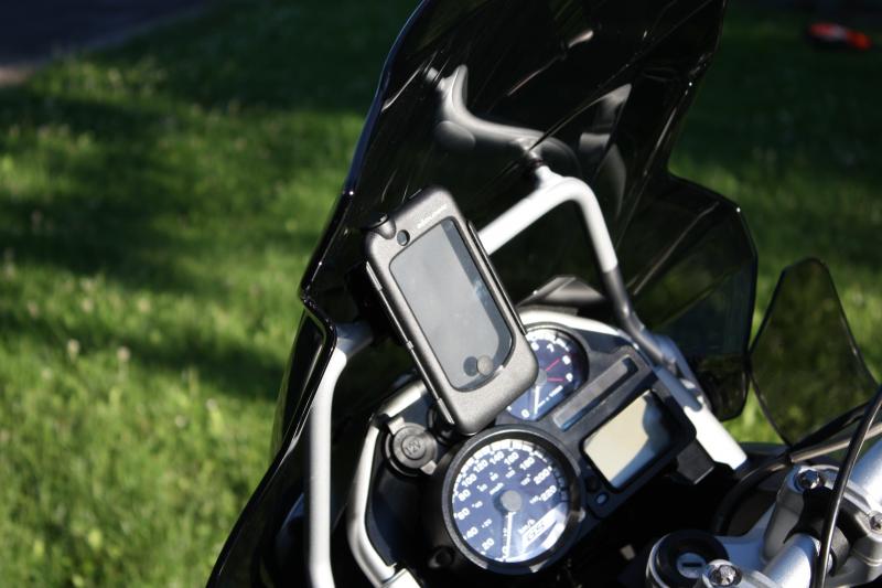

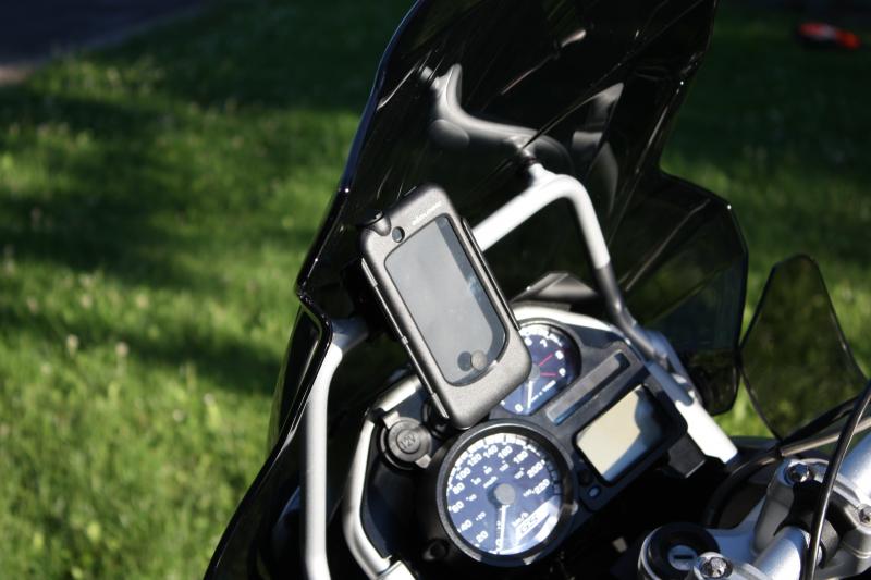

Hi Phil
Hier meine Loesung fuers EierPhone
Bilder sagen mehr als Worte
USB Dose ist in der Blende Strom ueber die normale Steckdose rechts.
Gruss RHGS
Achso ist 100% Wasserdicht.

Hi,
Ist das die Touratech Blende? Mit Cartooladapter angeschlossen?
VG
Phil
R
RHGS
18.10.2011
665
Sulzbach (Taunus)
BMW R 1200 GS ADV
Ja ist die TT Blende mit einer extra bohrung fuer eine USB Dose anschluss ueber die BMW Steckdose Rechts Schaltet auch ab und gibt es auch in der BUCHT (Anzeige) anschluss erfolgt Plug & Play an der Steckdose unter der Sitzbank
Gruss RHGS
