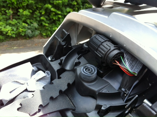

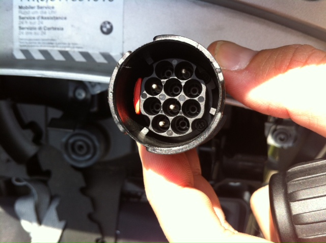

Hi,
Es ist soweit... seit gestern Abend habe ich meine R 1200 GS :)
Nur... wo soll denn dieser Stecker auf der rechten Seite sein? Ich finde da nichts... muss man die Seitenverkleidung ausbauen?
Dann habe ich mal noch eine Blick unter den Sitz geworfen und folgendes gefunden:
Soll das die Bordsteckdose sein? Was ist denn das für ein Stecker? In Foren haben ich immer von DIN Bordsteckdosen gelesen, aber so sieht das ja gar nicht aus!

Nöö, das "andere rechts" ist richtig! Such mal links.... :)

Ok, die DIN Bordsteckdose habe ich gefunden :) Gleich mal temporär ein iPhone Ladekabel zur Halterung verlegt für die Fahrt nach Hause...
