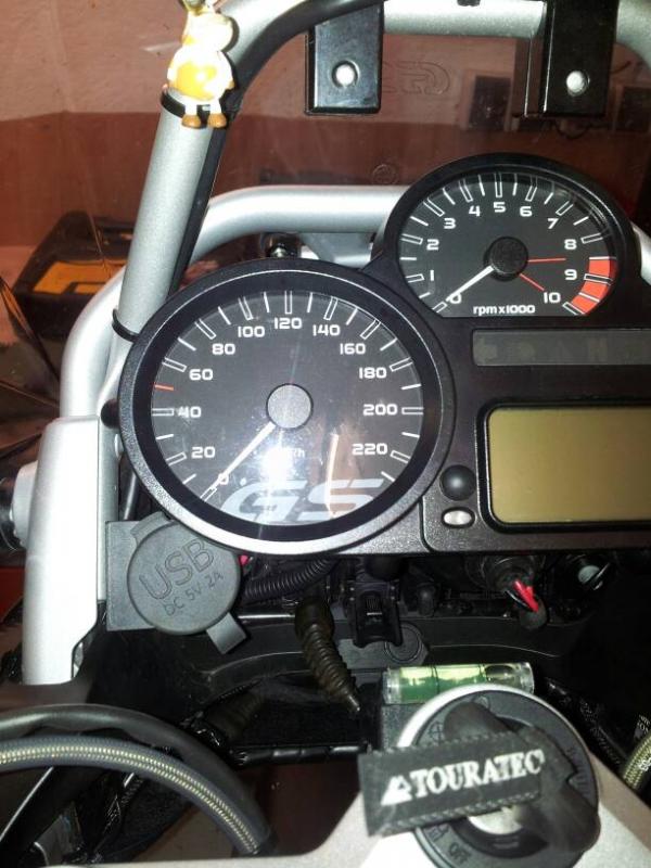

Also Du benötigst folgende Dinge:
Steckdose:
ProCar USB-Ladekupplung mit Schutzkappe 1 A Kabel mit USB-A-Kupplung im Conrad Online Shop | 856741
USB Winkel:
USB 3.0 USB/USB Adapter seitlich gewinkelt rechts USB 3.0 Stecker A / USB 3.0 Buchse A Schwarz 0 m im Conrad Online Shop | 986357
Kabel von USB Winkel zum beliebigen Gerät (Achtung es muß ein Ladekabel sein):
USB Ladekabel inkl. 7 Adapter für Nokia 3,5mm / 2,0mm / Micro-USB / Mini-USB 4250407269890 | eBay
Die Steckdose habe ich einfach mit UHU Plus eingeklebt und das Kabel mit diesem Cartool Stecker verbunden.

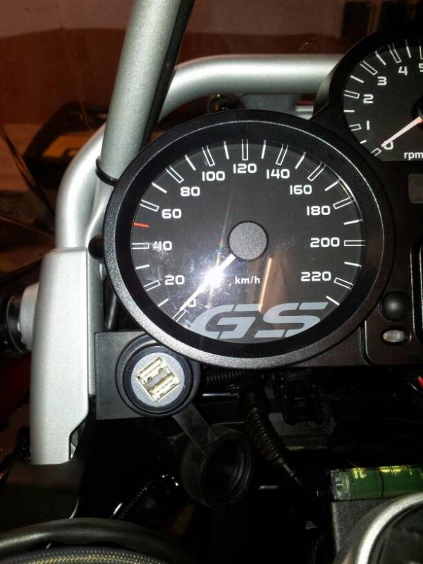

Hallo zusammen,
Durch diesen Thread hier, habe ich mich inspirieren lassen und au h ein wenig gebastelt.
Ich habe mir bei Louis.de diese Steckdose besorgthttp://www.louis.de/_10b4dc072a3ad0800b9392a19d4b0efed7/index.php?topic=artnr_gr&artnr_gr=10032977 und heute angebaut.
Den original beiliegenden Halter habe ich ein wenig bearbeitet und an der Befestigung des BMW Navibügel befestigt.
Die Stromversorgung habe ich über den bestehenden Autoswitch für meine LED Zusatzscheinwerfer realisiert.
Anbei zwei Bilder zum vorstellen.

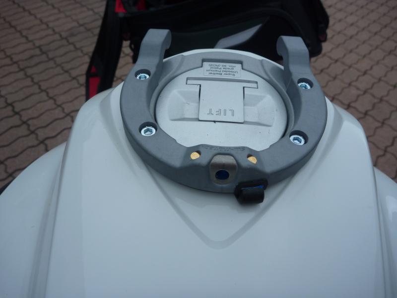

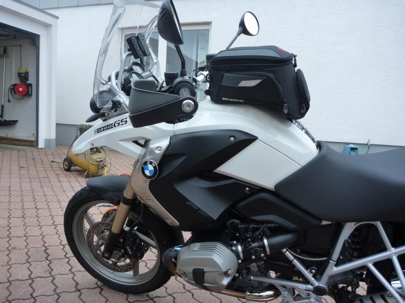

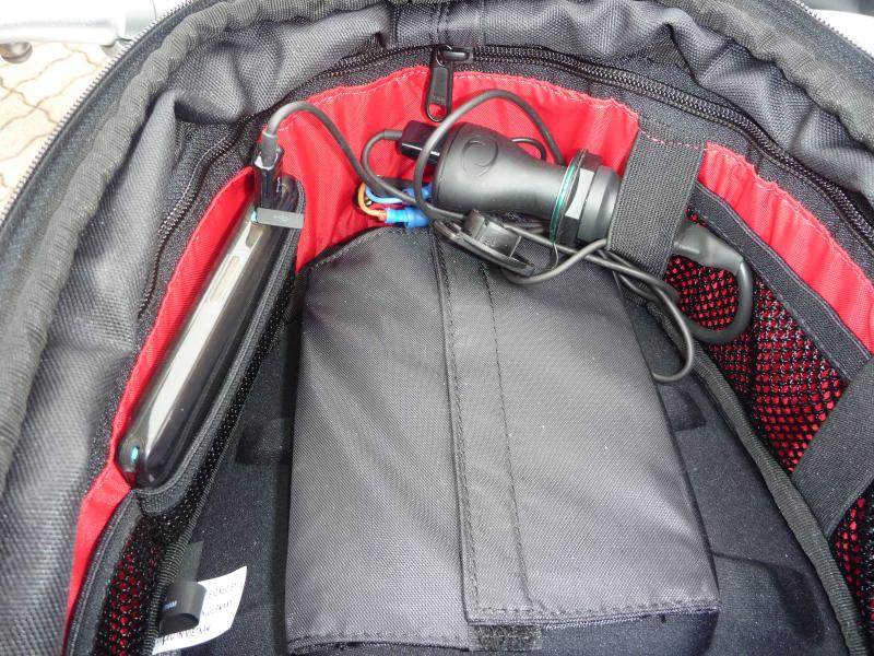

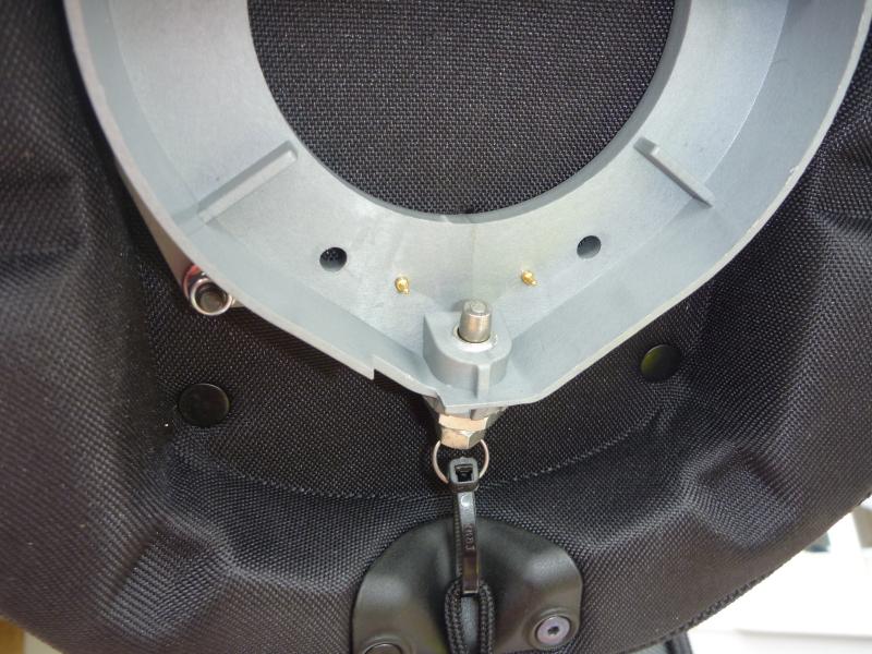

Ich habe den Tankrucksack von SW Motech nebst Stromtankring verbaut.
Da ist ein Relais im Lieferumfang welches erkennt ob der Tankrucksack eingerastet ist oder nicht, somit ist der Ring Stromlos wenn ohne gefahren wird.
Original QUICK-LOCK Tankring, für Tankrucksack mit Stromversorgung, R1200GS
In dem Link ist das Kabel über den Tank geführt, was mir nicht gefallen wollte (schwarzes Kabel auf weißem Tank:() Nach kleinen Dremelarbeiten passt das Kabel auch unter das Tankcover:cool:
Hier noch ein paar Bülder
Hintergrund ist, das mein Telefon wenn es mit dem Zumo gekoppelt ist keine 3 std durchhält.
