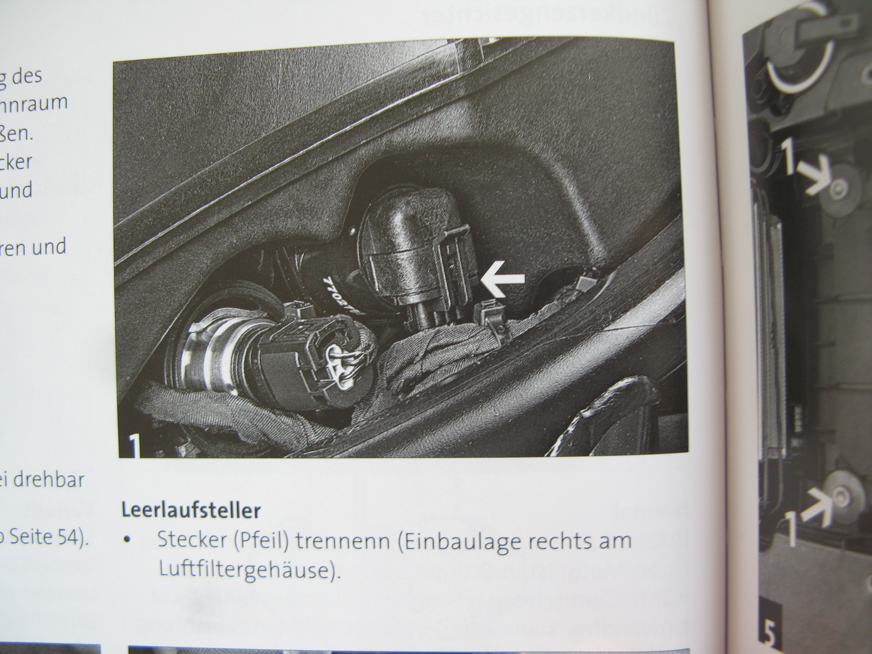

vor einiger Zeit habe ich die Drosselklappen meiner E8GS (650GS Twin) gesäubert und nun beim Zusammenbau habe ich einen E-Stecker rechts seitlich am Luftfilterkasten gesehen, wo wird der gesteckt (habe die Demontage nicht mehr im Kopf)? Konnte da jetzt keinen Gegenstecker mehr zu finden :) Weiß jemand was ich meine?

Oder anders gefragt: Liegt seitlich oder unter dem Luftfilterkasten eine Steckverbindung, die beim Ausbau gelöst werden musste?

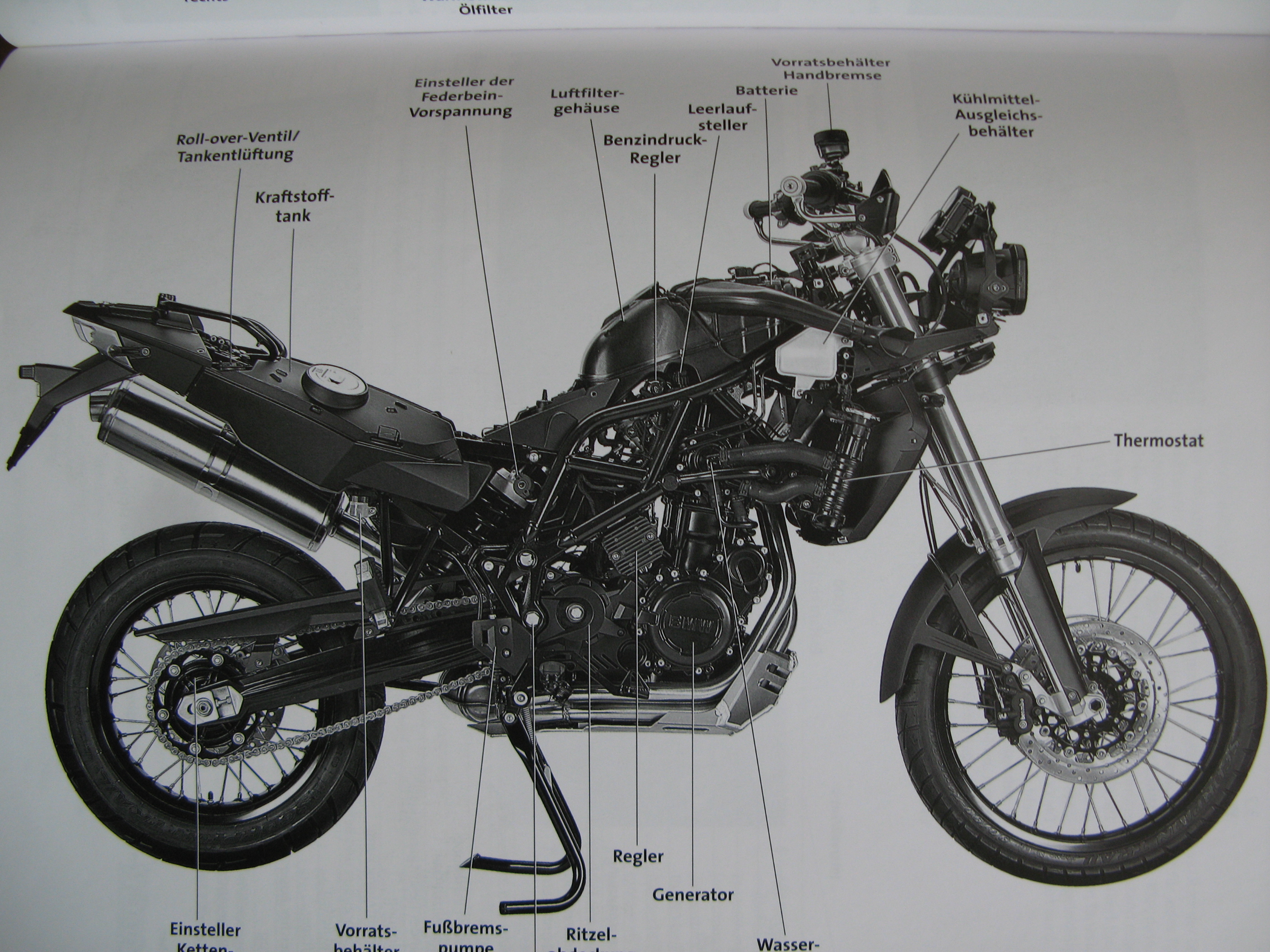

Rechts seitlich am Luftfiltergehäuse liegen der Benzindruckregler und der Leerlaufsteller. Letzterer muss, laut Wartungsbuch, zum Ausbau des Luftfiltergehäuses getrennt werden.

Das isser, bist der Beste!! Danke! !
