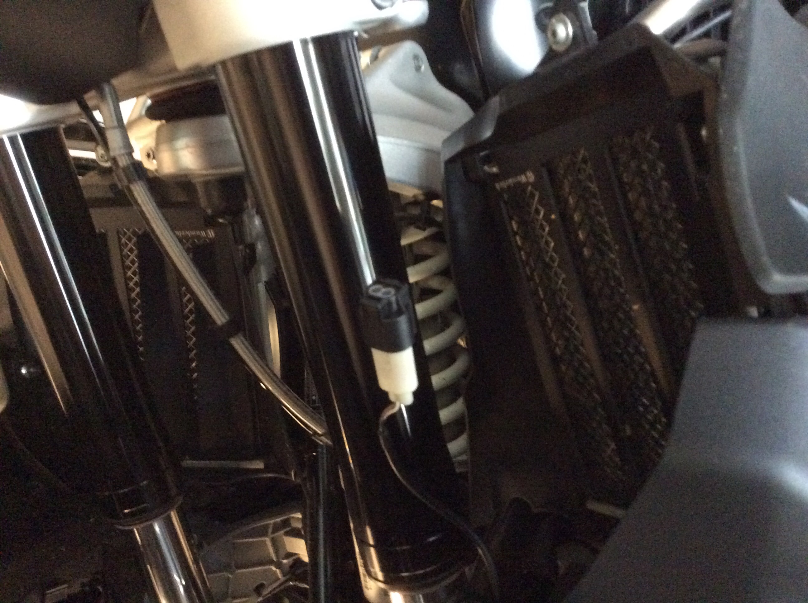

kann mir jemand sagen was das für ein Stecker ist, der bei meiner ADV rechts vorne runterbaumelt?
wo muss er wieder angeschlossen werden?

Hupe ist es nicht. Sonst noch jemand eine Idee?
Gast14416
Sieht aus wie der vorbereitete Anschluss fürs Navi, der Eigentlich oben unterm Plastik angebunden sein sollte.

Sieht nach Cartool aus. eigentlich rechts unter dem Stellrad der Scheibe irgendwo an der Verkleidung festgebunden.

Kann Dir leider nicht sagen, wozu der Stecker gut ist. Nur dass ich den auch gefunden hab, als ich bei meiner GS eine Nautilus Hupe angebaut hab. Ich hab die serienmäßige Navihalterung von BMW, also sollte es nix mit Navi zu tun haben, es sei denn, BMW verbaut zwei Navi-Stecker, was ich sehr bezweifle.
Was mich sehr wundert: Dein Stecker hängt so offen sichtbar neben dem Gabelholm. Meiner war ziemlich versteckt unter dem Ansaugschnorchel. Oder hast Du den rausgefummelt zum Fotografieren ?

An den Stecker wird in der US-Ausführung das Magnetventil für den Aktivkohlefilter angeschlossen. Der Stecker sollte ab Werk eigentlich mit einem Kabelbinder an der Verkleidung bzw. dem rechten Ansaugschnorchel befestigt sein. Das ist beim TE wohl vergessen worden.

Hallo zusammen,
vielen Dank für Eure Infos.
Dann bin ich beruhigt!
Werde es bei der Inspektion reklamieren.
Habe es erstmal provisorisch nach oben beim Ansaugstutzen gelegt.
Ist ein Y-Kabel, das andere Ende geht zum Navi.
Gruss Matthias

Ich glaube es ist einfach ein 2. Cartool Stecker wie oben geschrieben. Damit du da noch nen Abnehmer zusätzlich zum BMW Navi ohne zu Löten, etc anschließen kannst.

Hej, wenn es tatsächlich vom Navi kommt, kannst du da das Audiosigmal für die Naviansage abgreifen.
Zumindest sieht der Stecker danach aus.......
Ich kann mich schwach daran erinnern.;)

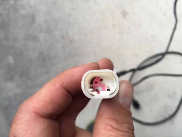

Habe den Stecker auch an meiner TB dran und kommt vom Y Cartool. Kann mir vielleicht jemand sagen
ob und wie man an dem Stecker ein Kabel anschließen kann?

Ja das ist mir auch klar. Aber dort steckt zum Abschluss ein Stecker drin. Meine Frage ist ob man daran auch ein Kabel anschließen kann oder ob man einen neuen Stecker mit Anschlussmöglichkeiten kaufen muss.
Gast14416
Sag mal, weisst Du wovon Du sprichst?:confused: Oder ich kapiere was nicht. :o Dann bitte Foto machen - vom Stecker, nicht von mir. ;)
Ein Stecker hat an einem Ende ein Kabel und soll der Steckverbindung von Kabelenden dienen.
Dein Stecker hängt an einem Kabel, das irgendwo vom Motorrad kommt. Das ist eine Vorbereitung für den Anschluss von Zubehör.
Zu dem Stecker gibt es ein Gegenstück, also auch ein Stecker oder besser Steckdose, an dem ein Kabel dran ist und den man mit dem anderen Stecker zusammensteckt. Dann kann man an die Kabel aus diesem Gegenstück ein Gerät anschliessen. Zum Beispiel ein Navi oder Scheinwerfer.
Google mal nach Cartool Stecker. Oder Foto machen. :)

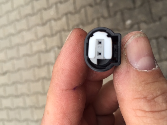

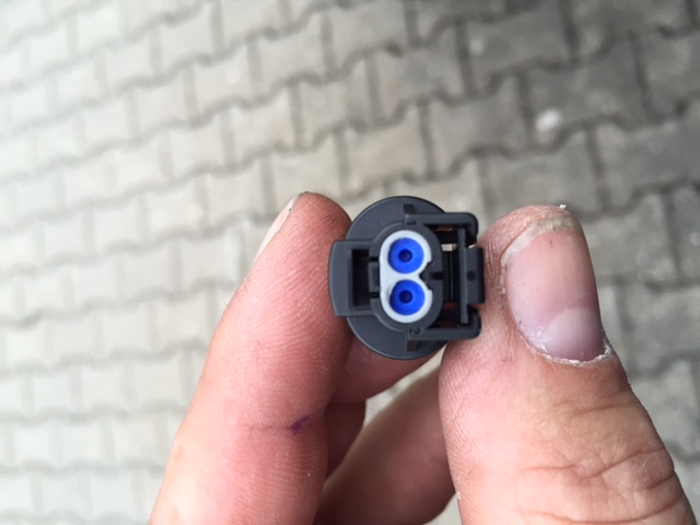

Also jetzt zum Verständnis, ich weiß was der cartool Stecker ist. An dem steckt die Orginale BMW Navigation dran.
An dem Y Abzweig dazu kommt nur ein 2poliger Stecker an und an diesem steckt ein Stecker ohne Kabel drin. Meine Frage ist ob ich dort ein Kabel anschliesen kann oder ob ich einen neuen Stecker mit Kabel benötige. Eventuell hat jemand auch die Teilenummer.

Ah jetzt ja! :) Danke für die Bilder und sorry fürs Blödeln.
Du hast nur einen Stecker ohne Kabel dran. Das Ding könnte allerdings auch ein Adapter sein, also als Kupplung zwischen zwei Steckersystemen. Von der Ansicht würde ich sagen, das die nicht zueinander passen.
Beim Stecker - auf der Seite mit den blauen Stöpseln sollte man die Kabel anschliessen können. Ob man da was raus nehmen muss oder die blanken Enden einfach einschieben kann, weiss ich leider nicht. Wenn es denn kein Adapter ist.

Der Stecker, den du dort hast, gehört zur Navivorbereitung. Der Adapter für das Navi hat zwei Kabelstränge, einmal den von dir gezeigten Stecker und den Cartoolstecker. Nachdem ich den Adapter gelöst hatte blieb genau dieser Stecker frei. Strom für meinen USB Anschluss habe ich mir über den Cartoolstecker geholt. Was über den von dir angesprochenen Stecker kommt, weiß ich auch nicht. Kannst du mit einem Voltmeter messen. Nehme an, dass das der Anschluss vom Multicontroller ist.
Das Gegenstück zu dem Stecker findest du am Navihalter. Ich glaube nicht, dass BMW den Einzeln verkauft..

das ist der Anschluß für alte Navi´s oder GPS-Geräte von BMW diese werden zweiadrig geführt
wenn da was angesteckt wird ist der andere Stecker aus.
