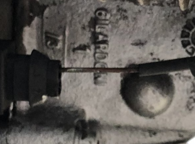

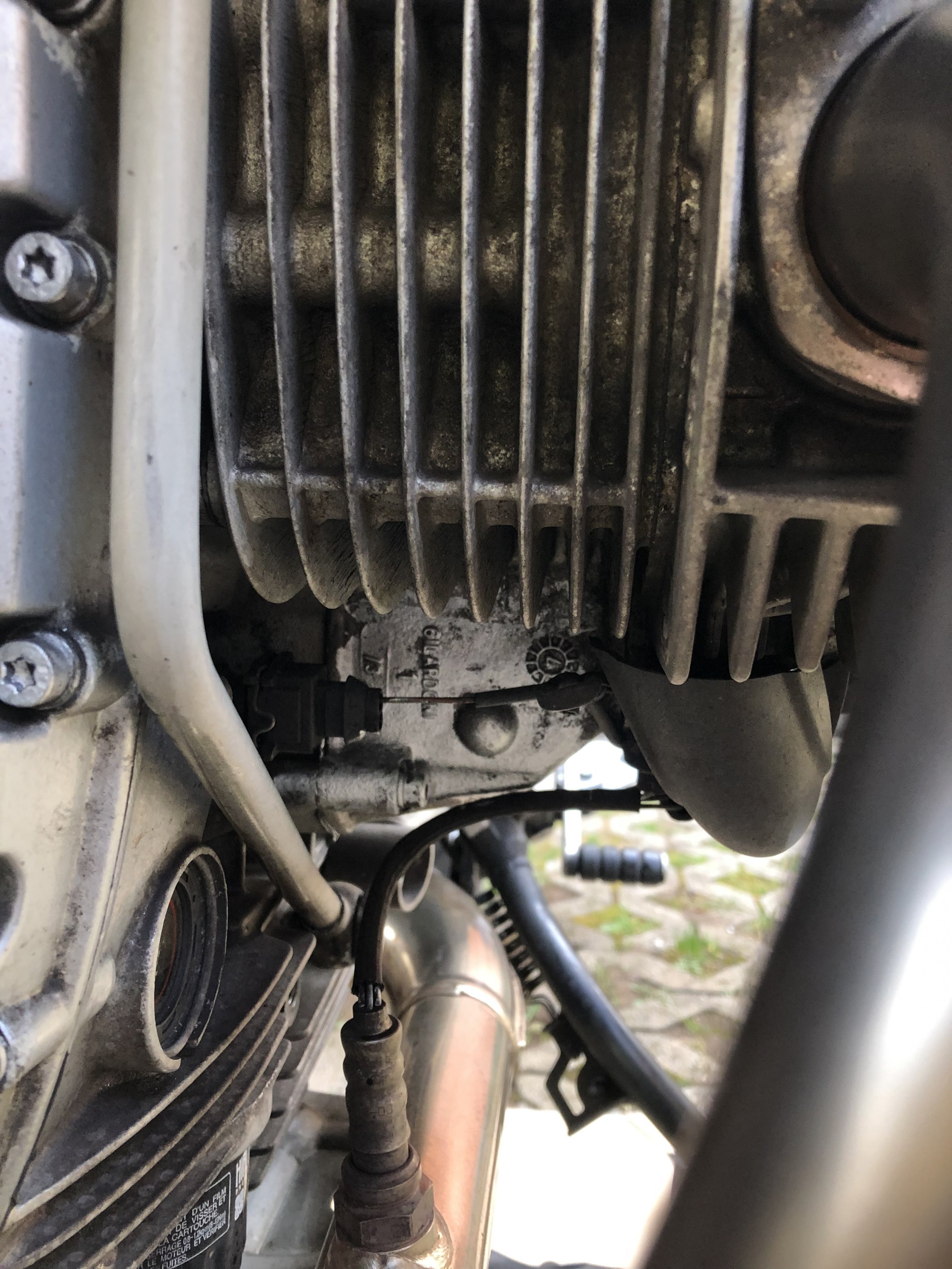

kann mir bitte jemand sagen, welche Funktion der Stecker unter den Zylinder, linker Zylinder in Fahrtrichtung, hat ? Rechts ist ein Gummiröhrchen, endet aber dann und das scheint ein Kabel zu sein.
Soll das so aussehen oder fehlt da etwas?
Danke euch

Öldruckschalter?
Zumindest hat selbiger nur ein Kabel.
Gast 64895
Ich sehe hier:
1.: Kabel für die Lambda-Sonde
2.: Kabel für den Öldruckschalter (hat nur eine Ader)

vielen Dank, auch an Larsi. Aber kann das Kabel für den Öldrucksschalter blank bleiben ?
Gast 64895
Aus dem Gedächtnis sieht es bei mir auch so aus, nur sauberer.
Der Öldruckschalter stellt im Fehlerfall eine Verbindung zu Masse her vermute ich.
Wenn das Lämpchen angeht könnte es also 2 Ursachen haben:
1.: Öldruck zu gering
2.: Fehlerhafter Masseschluss ausserhalb des Schalters aufrund fehlerhafter Isolierung.
Wenn dein Lämpchen aus ist, dann ist das eher ein Hinweis, dass alles ok ist.
Zunächst würde ich mal ein wenig putzen in der Umgebung und dann die Isolierung nochmal genauer in Augenschein nehmen.

ich glaube das ist blank gewesen, mittlerweile angerostet. Soll ich den Stecker mit tauschen lassen.?

Wenn überhaupt, kannst Du die Leitung mit Isolierband nachisolieren. Aber wofür willst Du den denn austauschen lassen?

Ich habe davon keine Ahnung, als mache ich da n Schlauch drum.

Zu dem Blanken Kabel, ich würde es isolieren, Blanke stellen an Adern sind immer eine unkalkulierbare fehlerquelle.
und der Fehlerteufel schlägt einem immer im ungünstigsten Fall auf die Finger.

Wo ist da etwas blank??

Ich schau morgen, ob das in braun isoliertes Kabel ist
