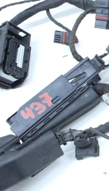

Wer kann helfen ich will am Stecker der ZFE die Kabel für den Temp. Sensor nachrüsten im Tacho wird mir die Außentemperatur angezeigt nur fehlt der Sensor mit Kabel komplett, ich habe mir das mal angesehen wie kriege ich den Stecker auf ohne Defekte ??

es geht um die r1200gs k25 am ZFE sind die Ausgänge für die Temp Anzeige vorhanden ich will die Kabel nachziehen aber wie kriege ich den Stecker auf siehe Bild und wo bekomme ich die Pin her ich habe zwar noch einen Kabelbaum von einer ADV liegen aber der passt nicht zu meiner ZFE und zerstören wollte ich den eigentlich auch nicht Stecker abschneiden und alles Umlöten ist dann auch nicht die Lösung

Die weisse Kunststoffklammer seitlich muss raus (dabei bricht eine dünne Verriegelung von der Klammer ab). Dann fallen die Pins Richtung Kabel raus. Kannst wahrscheinlich Pins mit Kabel von dem ADV Stecker umpflanzen. Die Klammer danach anderweitig gegen Rausrutschen sichern.

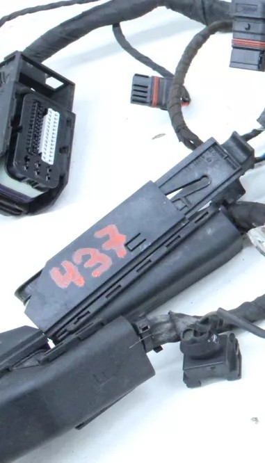

Hast du Ahnung vom Schrauben siehe Foto ????

der Stecker ist ähnlich, die Klammer habe ich auch raus bekommen leider komme ich nicht an die Kontakte, die obere Abdeckung lässt sich nicht lösen !! sollte ich die Tage mal in der Garage sein mache ich mal ein paar Bilder, wie gesagt erst einmal Danke für den Link und die Hilfe

Vorher , Nachher
