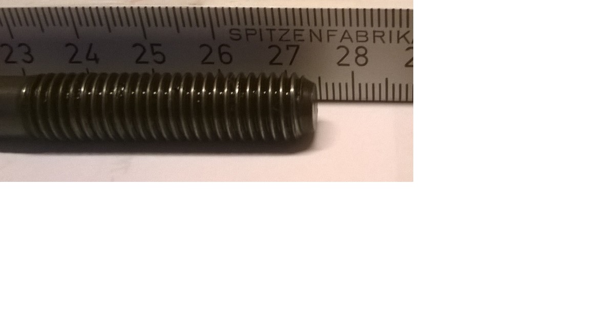

Hallo zusammen,
ich hab meine Motor zur Revision zerlegt und beim zusammenbau festgestellt dass einer der Stehbolzen zu kurz? ist
Nachdem ich den gaaanz eingedreht hab, ist der ca 2cm kürzer ales die anderen drei.
Da ich nicht weiß was die Vorbesitzer so alles gebastelt haben, beäuge ich natürlich alles sehr genau.
Ich hab mal im Internet versucht zu recherchieren hab aber allerlei Infos gefunden (auch dass es offensichtlich 2 verschiedene Längen gibt) aber so richtig schlau bin ich nicht geworden. In den einschlägigen Internet shops findet sich an dieser Stelle wenig bis garnix. Kennt jemand die genauen Länge(n)?

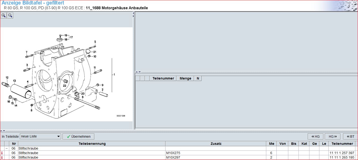

So, habe jetzt mal meine diversen Reparaturanleitungen und ETK durchgeschaut und nur feststellen können das die Teile offiziell Stiftschrauben heißen und je Motorseite 3 x in 275 mm Länge und 1 x in 297 mm Länge vorhanden sein müssen.
Das ist falsch. Es gibt sechs kurze und zwei lange Stehbolzen. Die beiden langen gehören in Fahrtrichtung rechts hinten.

Das mit der jeweiligen Anzahl und Länge der Stehbolzen (Zuganker, Stiftschrauben usw.) passt ja schon, Benno´s Korrektur meiner Aussage bezog sich auf die Anordnung!

Genau so ist es. Der ETK ist da nicht korrekt. Links sind es vier kurze, rechts zwei lange und zwei kurze.

Danke für eure Bemühungen. Tatsächlich sind es nach einiger Recherche und mit Hilfe eines äußerst kompetenten "freundlichen" Händlers, (zwar bei mir nicht gerade umme Ecke) 2 lange und 4 kurze Stehbolzen;Zuganker; oder Stiftschrauben.
