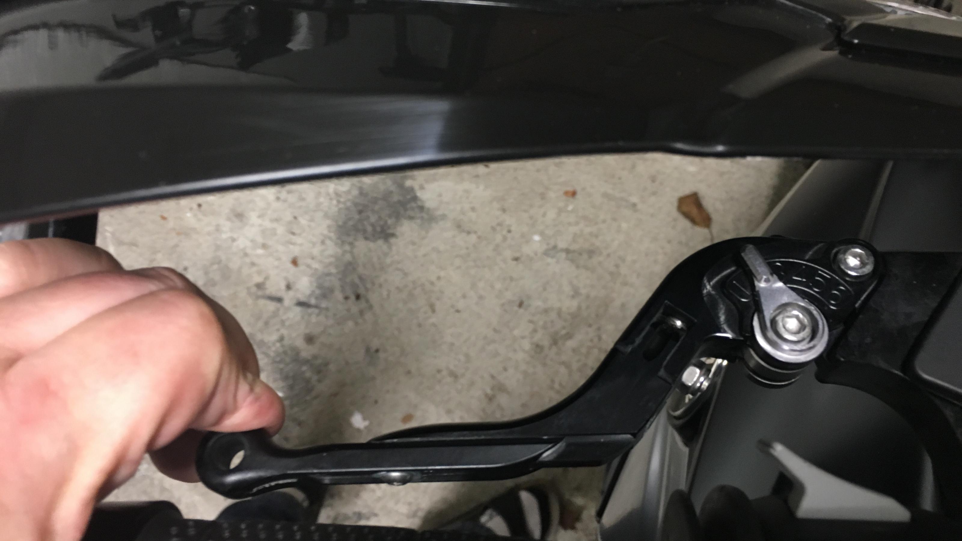

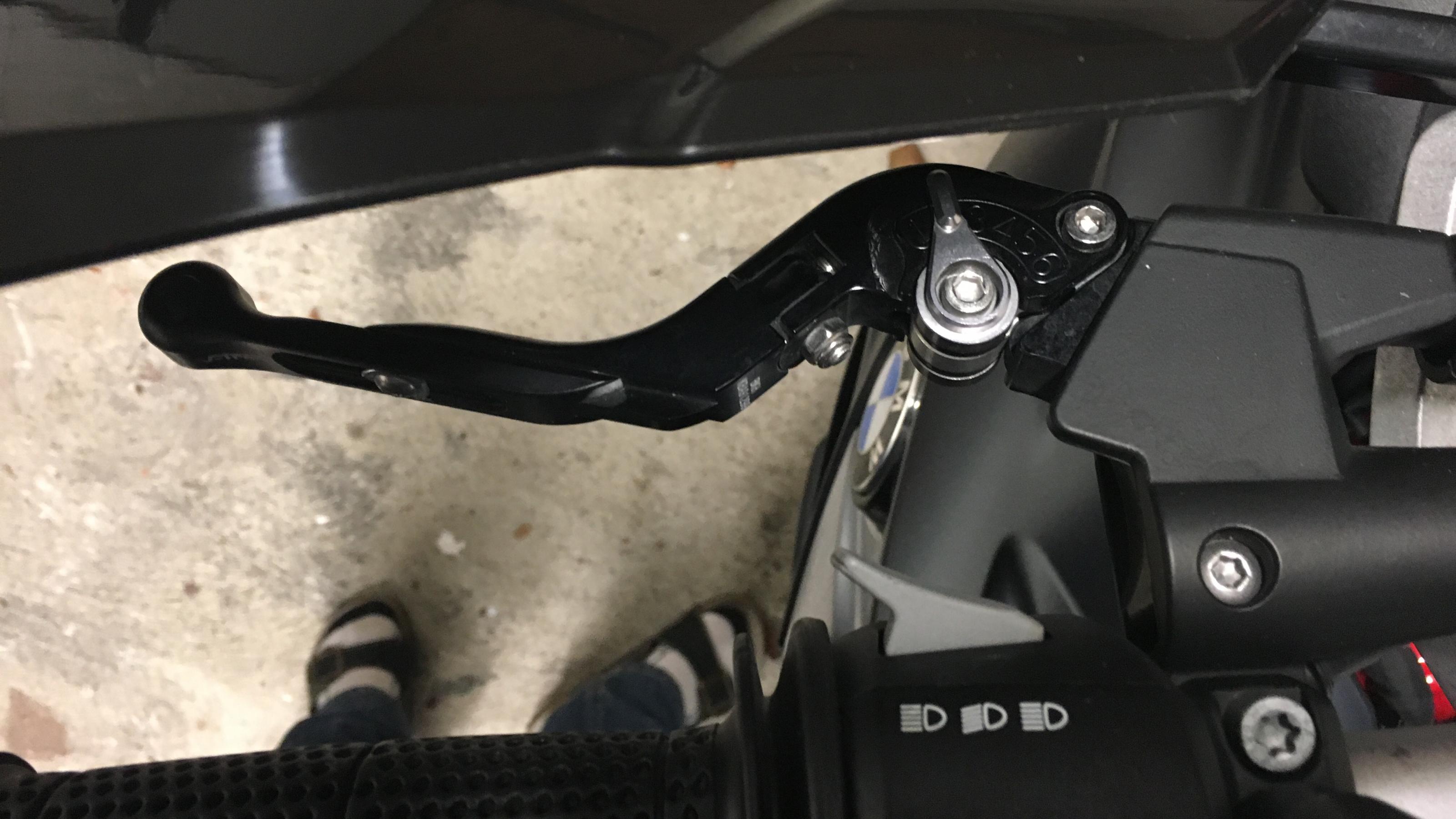

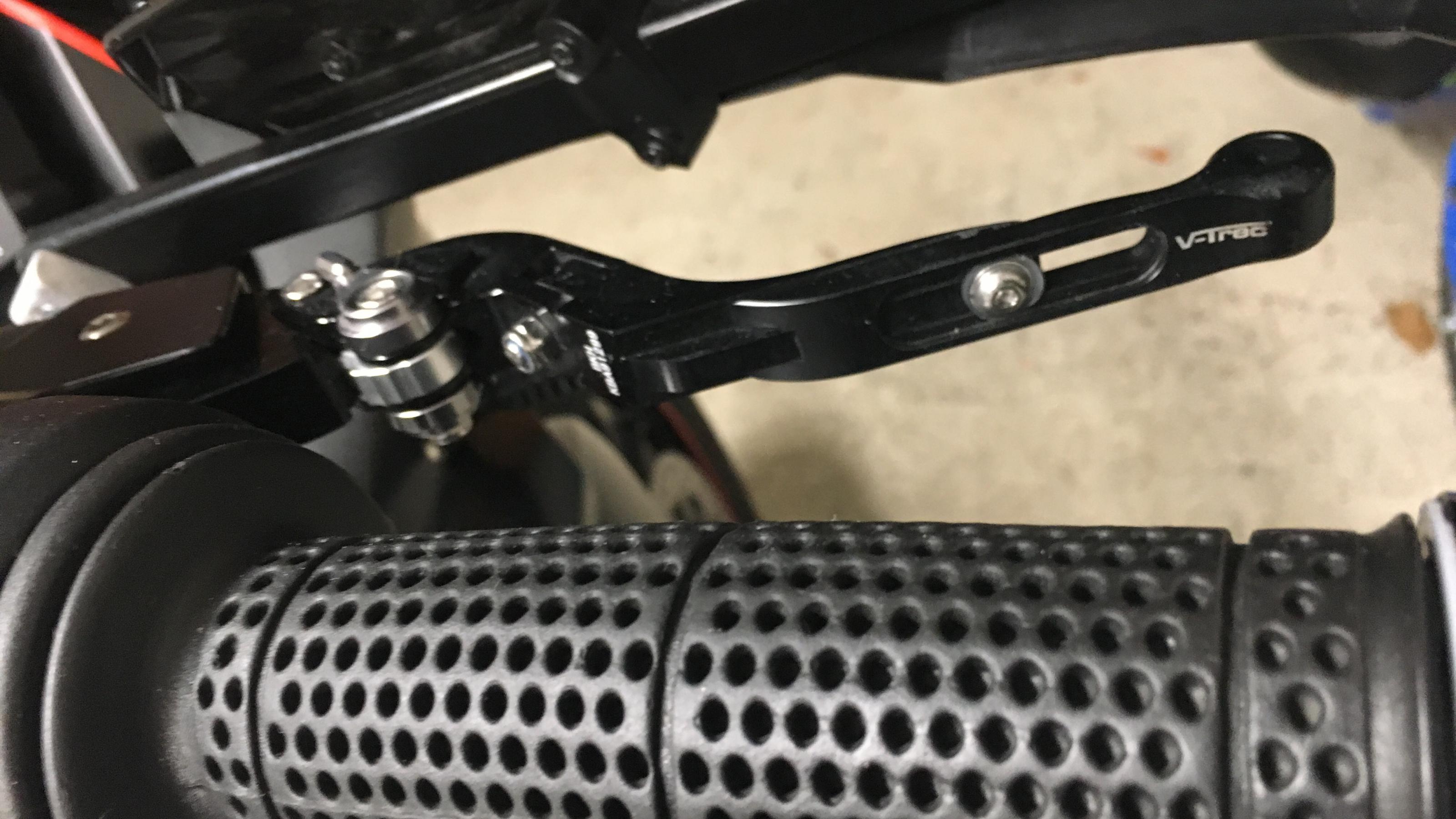

Hallo, schaust du hier:
BMW F 700 GS | Vario III Kupplungshebel und Bremshebel
Diese hab ich dran, ich hab kleine "Wurstfinger"!
Wenn du die anbaust solltest du nur auf das "Kupplungsspiel" achten, laut Beschreibung, also wenn der Hebel nicht gezogen ist, ganz vorn ist,sollten da 1-2mm Luft sein bevor der "greift", bei mir ist übrigens die vorletzte Stufe eingestell also ziemlich kurz, und ich hatte nie Probleme, weder beim anfahren noch beim kuppeln.
