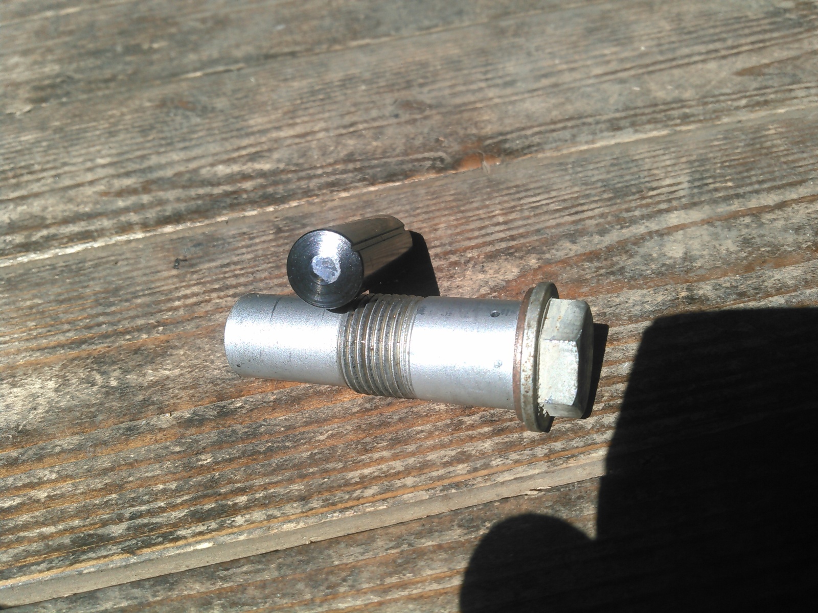

So, wie versprochen, die Rückmeldung.
Ich hatte gestern Abend noch die Klemmschellen gelöst und am Übergang zum Luftfiltergehäuse mit Ballistol besprüht.
Das Ansaugrohr liess sich nun ganz einfach reinschieben.
Und Larsi hat recht. Die DK muss ab, sonst ist dafür zu wenig Platz.
So hatte ich auch mehr Luft um den Krümel rauszuhebeln. Saß ganz schön fest (wahrscheinlich auch schon sehr lange).
Der alte Spanner liess sich auch gut lösen. Habe dann das untere Federbeinauge gelöst, aber das hat nicht gereicht.
So musste ich mir noch einen Spanngurt besorgen. Weiß garnicht, wo meiner hin ist. :rolleyes:
Das Raushebeln der Feder habe ich mir erspart, Ich habe die Feder gleich umgebogen, brauche sie ja eh nicht mehr. Den Kolben mit einem Magneten rausgeholt.
Den neuen Spanner eingesetzt. Wie Morg schon schrieb, bis das Gewinde mal greift, kann ein bisschen dauern.
Es sei denn, man hat ganz schlanke Finger.

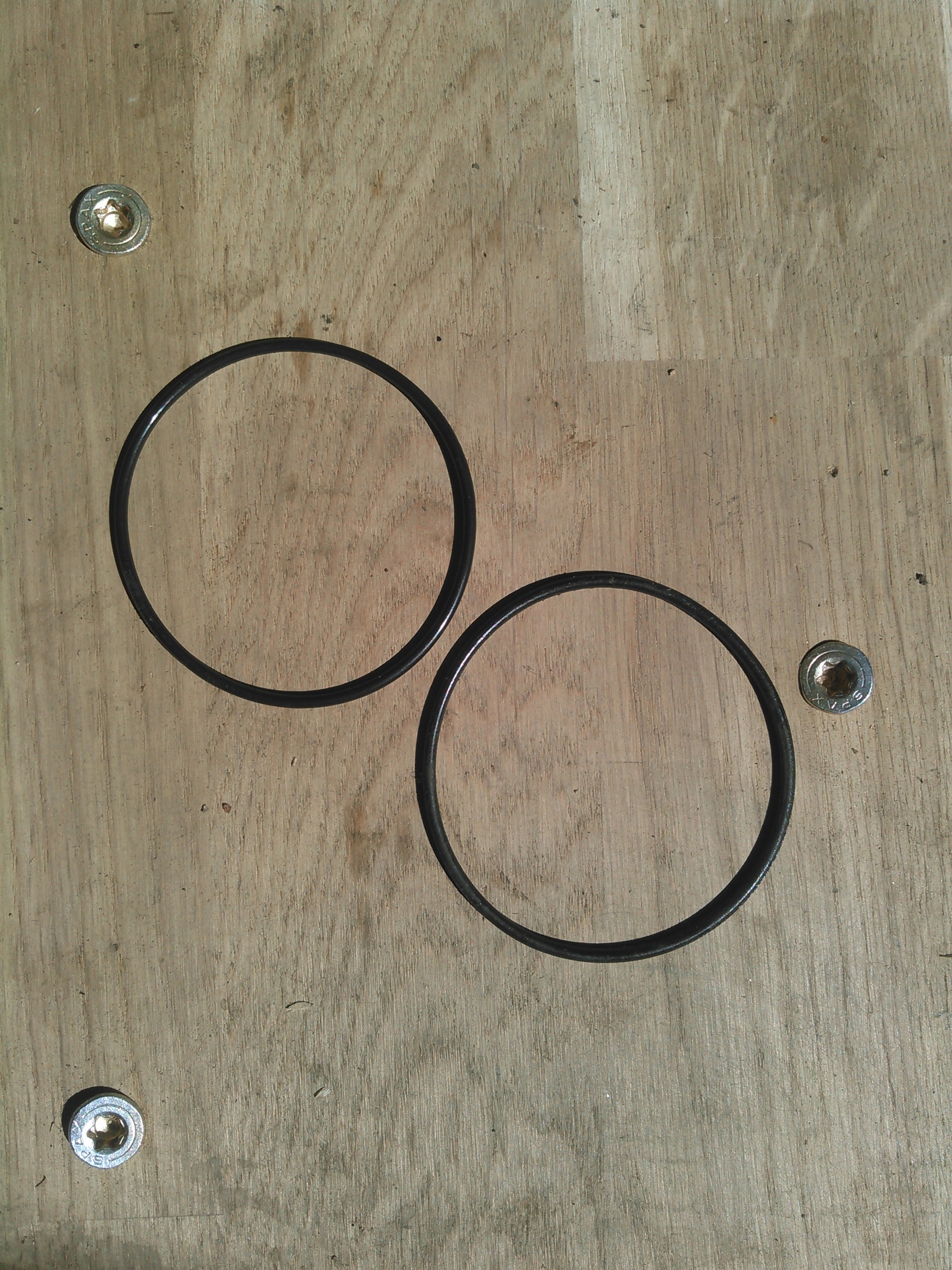

Zum Glück hatte ich noch zwei O-Ringe für den Übergang DK / Ansaugrohr. Der alte Ring (rechts im Bild) ist ganz schön ausgeleiert.
Alles zusammengetüdelt, Proberunde gedreht. Alles gut.
Danke noch mal für die Tipps.
So sieht der alte Kolben nach 239000 km aus.
