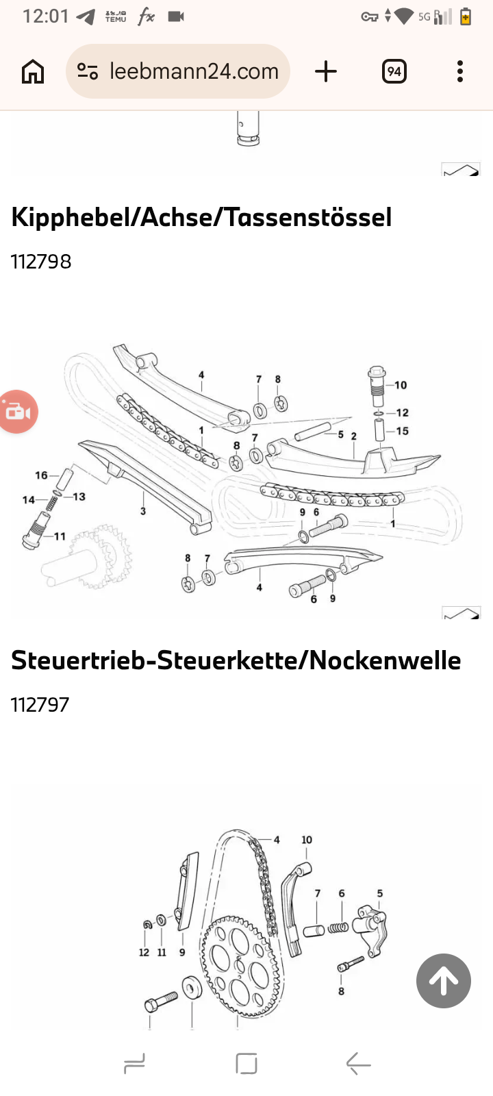

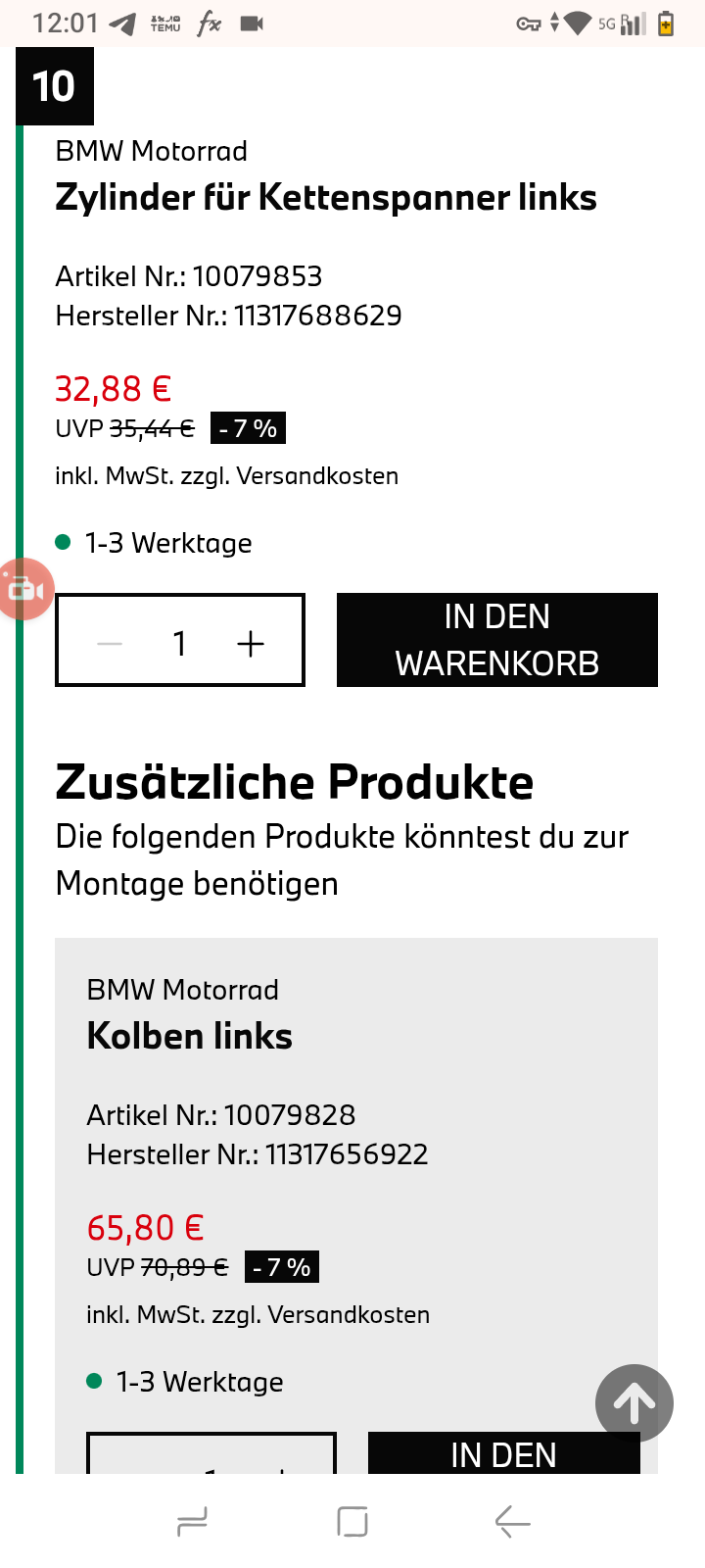

Reicht dir das an Informationen? Eigentlich gibt es die alte Variante der 1150er gar nicht mehr......nur noch die für die 1200er.

Ist es nicht der Rechte mit der Feder, den man braucht, weil der bei der 120er gegen Absacken bei fehlendem Öldruck gesichert ist und daher nach dem Start nicht so lange braucht, bis die Kette ohne Klackern läuft? Da war doch was....

GSHammer. Danke für die Mühe.

Laut Infos aus dem Netz gibts den mit und ohne Feder.
Federn sind da immer drin.
Nur an etwas anderer Stelle und in unterschiedl. Größe beim Vgl. zw. alt u. neu.
Den neuen mal "zum Probieren und zum Spaß" in ausgebautem Zustand mit Öl befüllt, und schwupps hat man das Problem, daß man ihn zum Einbau nicht mehr komprimiert bekommt.
Aber genau das ist der Unterschied zum alten.
Weil links über Kopf verbaut, läuft der alte leer und die ersten paar Takte nach dem Start muß die Kette per Federdruck gespannt werden, bis nach sec. der Öldruck nachhilft.
Die neue Version hält die letzte, noch vom Öldruck versorgte Position, und die Kette bleibt gespannt.
Abhilfe nur bei Klappern in den ersten 1-3 sec. nach dem Start oder in Extremsituationen bei sehr heißem Öl beim Runterschalten.
Wenns beim Motorlauf klappert, hat der Spanner ein Alibi.
Die 80€ sind dann besser in guten Sprit investiert.
