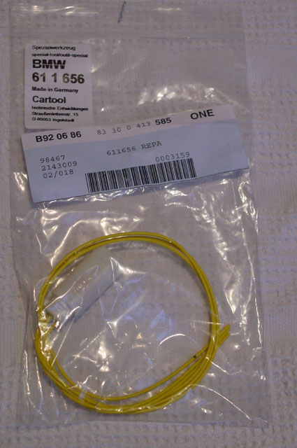

das Projekt Zusatzscheinwerfer geht voran:D.
Nun habe ich irgentwo hier gelesen (finde ich aber nicht mehr), das man den Steuerstrom für das Relais vorn am Lenker abnehmen kann. Dafür benötigt man ja einen Stecker vom freundlichen:).
Kann mir jemand sagen welchte ET Nummer der Stecker hat. Mein freundlicher:) ist zwar sehr freundlich hat aber oft nicht viel Zeit. Und wenn ich ihm gleich sage was ich brauche, bleibt er auch freundlich:D.
Gruß Schweinehund

Mein Rat: Nix Stecker sondern Kabelbaum vorm Zündschloss etwas öffnen Isolierung von grünem Kabel auf etwa 5mm entfernen dann dein Kabel für Steuerstrom um das grüne Kabel (Kupfer) etwas rumwickeln, verlöten und mit zb. selbstverschweisendem Isoband http://www.louis.de/_10a65c489cd2d4ce55dce3dfdb3477c840/index.php?topic=artnr&artnr=10032002abwickeln. Ist 100% dicht und funzt bei mir auch schon etwas länger.
Ich schalte meine Zusatzscheinwerfer über Autoswitch und du brauchst keinen zusätzlichen schalter anbauen.
http://www.gs-forum.eu/showthread.php?t=53319
Gruß Browser

Ich hatte an meiner alten den Steuererstrom fürs Relais vom Navistecker genommen.
Der Hauptvorteil: du nutzt einfach einen bereits vorhandenen Ausgang ohne einen Eingriff in den originalen Kabelbaum. Mutig wie hier manchmal völlig unnötig am originalen Kabelbaum für Navi- oder Nebelscheinwerferstrom herumgeschnitzt wird, obwohl es so einfach ohne geht...
Lustig ist dann noch die "Comming-Home" Funktion, das Licht bleibt nach Ausschalten der Zündung noch ca. 1 min an.
Mittlerweile dürfte den Händlern das Stichwort "Cartool-Stecker fürs Navi" reichen, hier im Forum hab ich mal irgendwo das Bild im Anhang aufgeschnappt.
Gruß, Freiburger

genau so einen Stecker habe ich gemeint:D.
Plug and play
Danke
