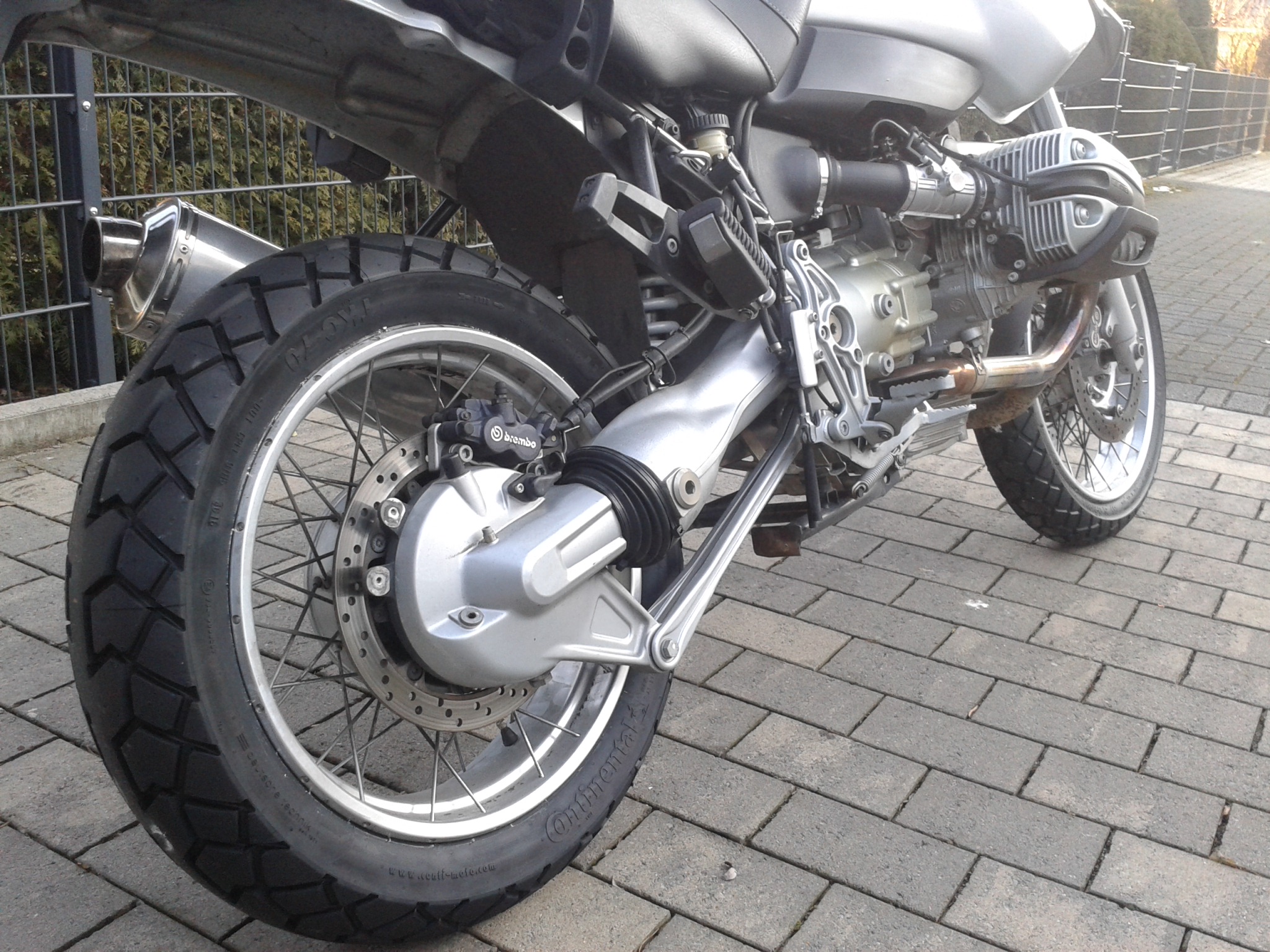

Ich habe letztes Jahr auf TKC 70 gewechselt. Fahren sich auf der Straße für meine Bedürfnisse sehr gut. Gemäßigte Geländeoptik. Offroad ist bei mir eher nicht angesagt, mal ein Schotterweg vielleicht...

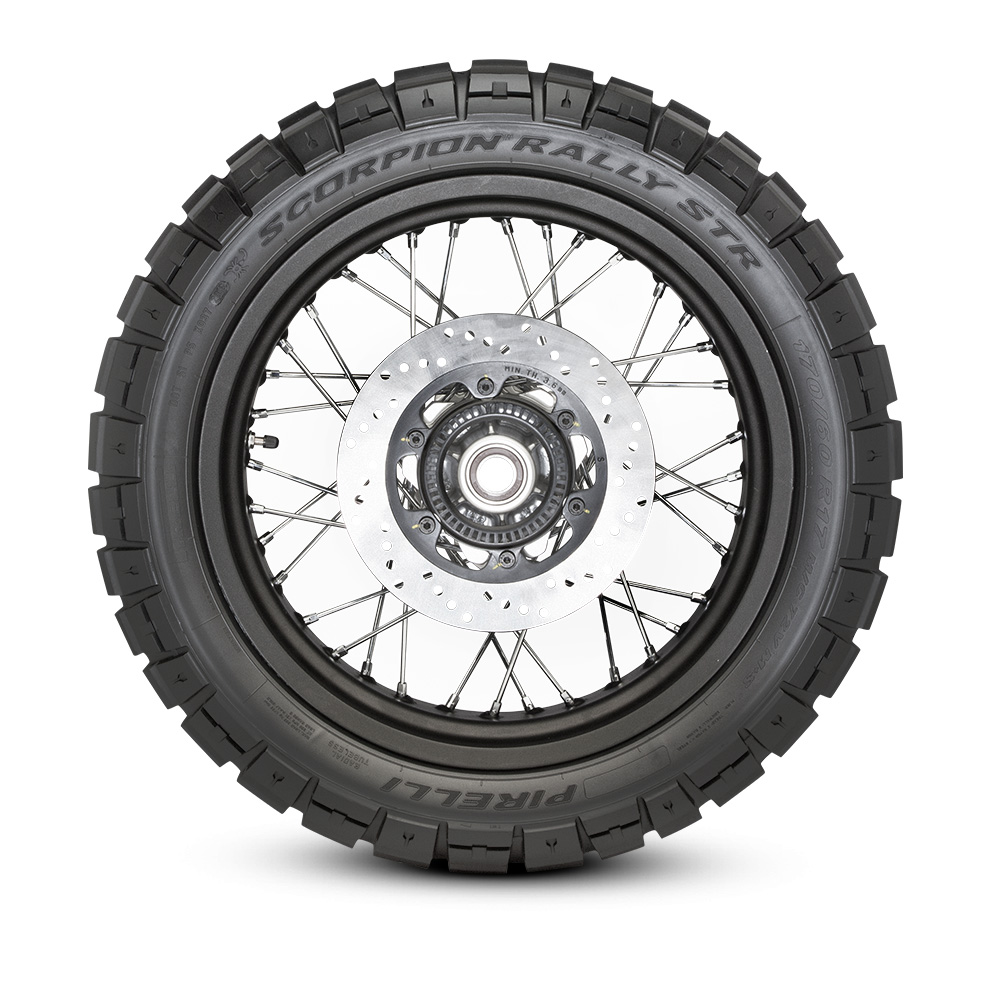

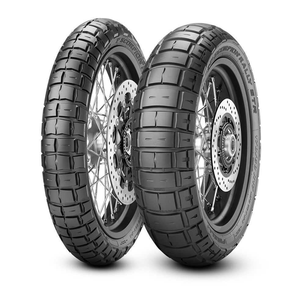

Optisch gefällt mir der Pirelli Scorpion Rally STR, kann ich aber nichts zum Fahrverhalten sagen...

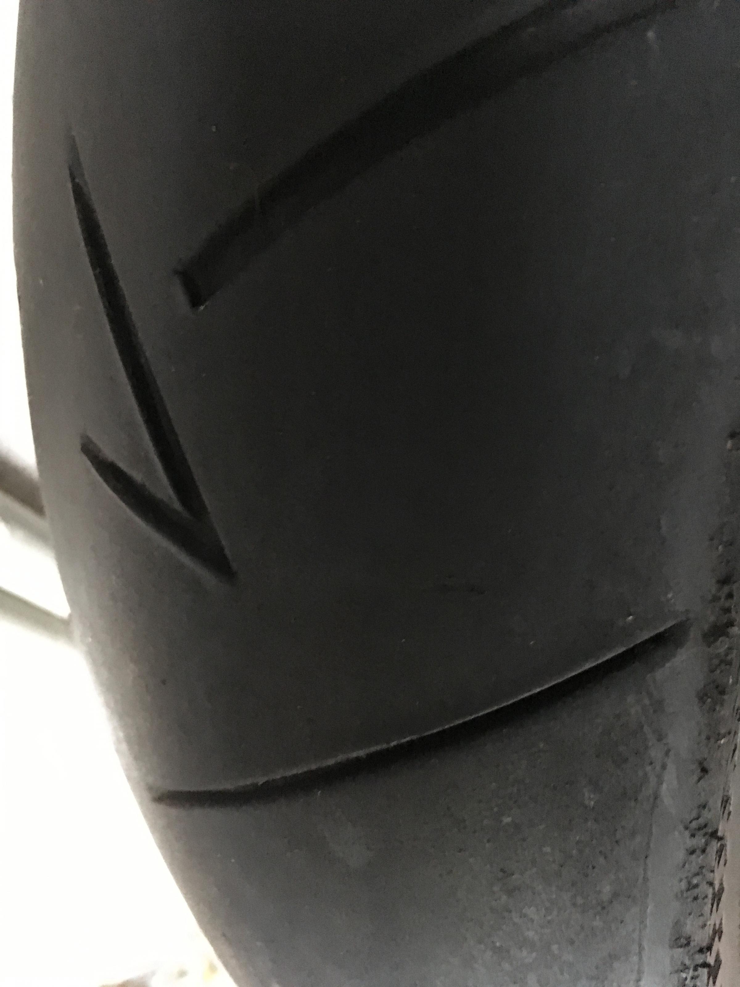

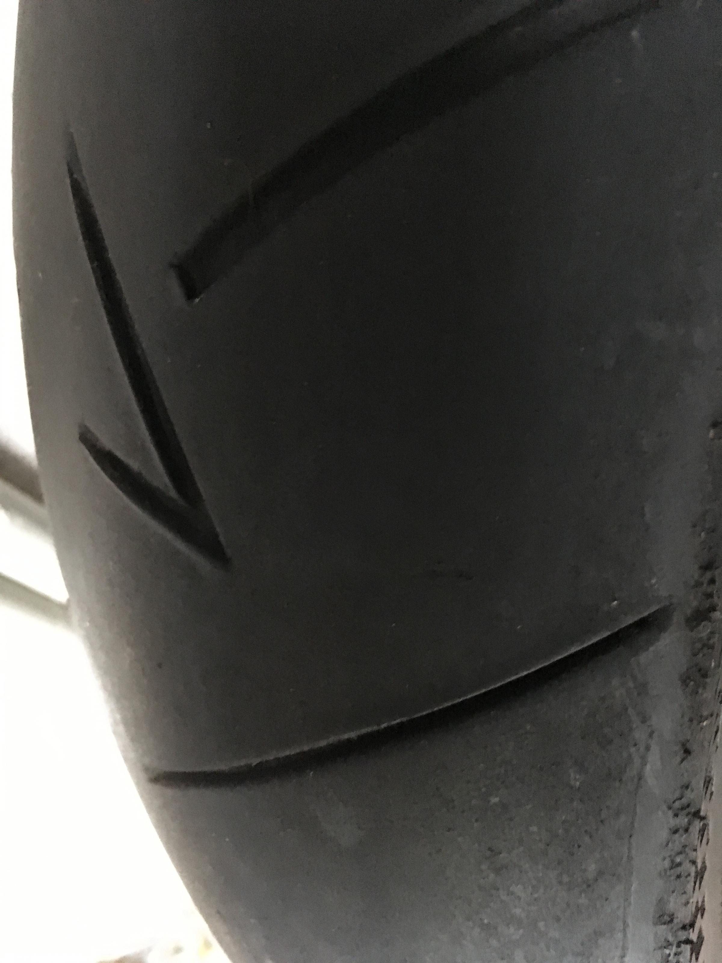

Ich habe auf meiner 1150er (keine Adventure) jetzt neue Avon Trairider montiert - um mal was anderes zu probieren und weil mein letzter Satz Conti Trail Attack 2 kein schönes Verschleissbild hatte. Vor allem der Hinterreifen hatte zum Negativprofil hin große Wulste. Erst die Erhöhung des Luftdrucks von 2,4 auf 2,7 brachte etwas Besserung. Die Haftung und Laufleistung mit knapp 10tsd km war aber voll ok.

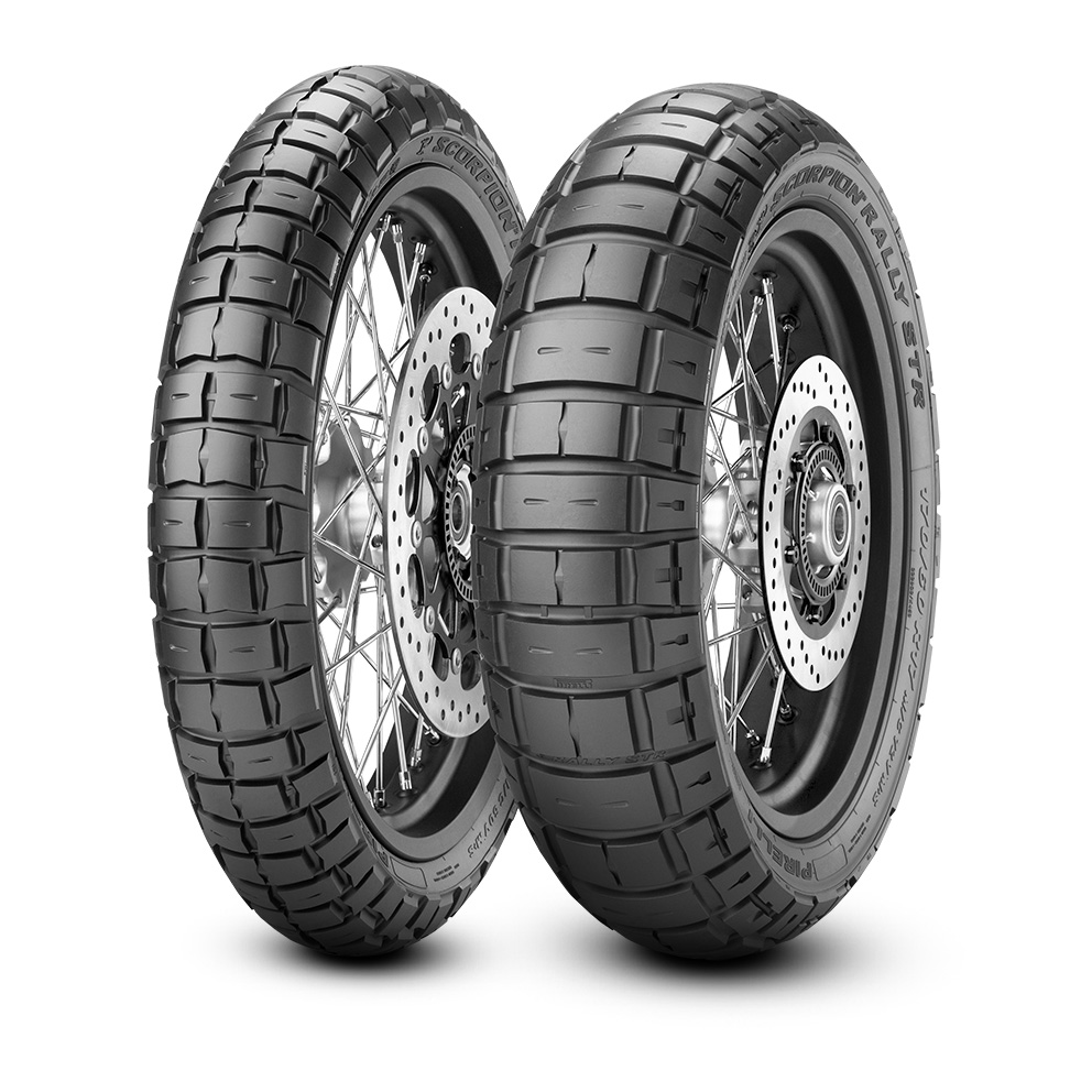

Also..Poser bin ich nicht, aalglater Strassenreifen auf GSA geht m.M.n nicht drum werden es Pirellis Scorpion 2...mal schauen wie die sich so fahren.
