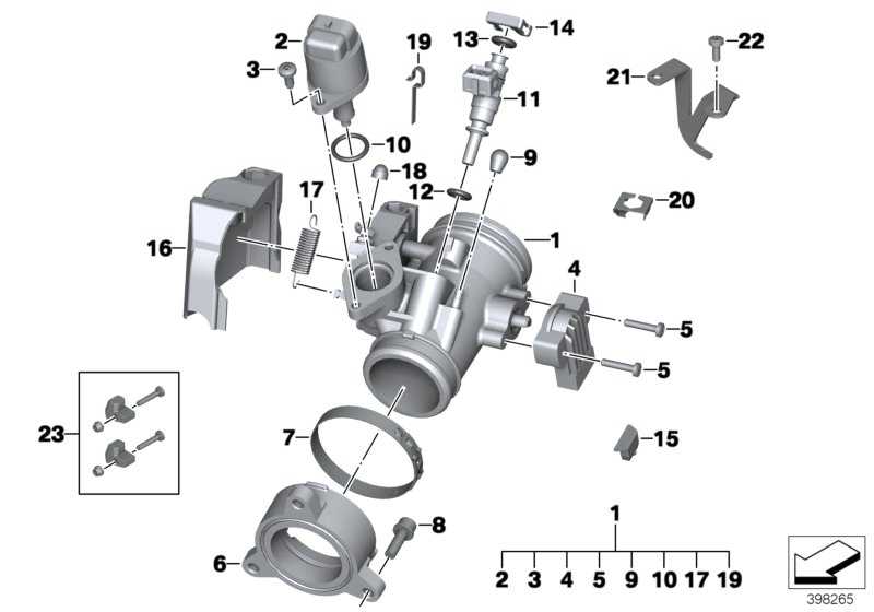

Guten Morgen Forum
Meine Adv bj12 stirbt seit neuen nach dem Startvorgang mehrmals ab ,was davor nicht war , sie kommt zwar sofort ,stirbt dann aber ab so 3 mal hintereinander ,wenn ich starte und sofort gasstösse gebe "kann" es sein das die die Prozedur schafft und läuft ist aber auch so schnell wieder abgestorben das ich quasi gar nicht zum Gas geben komme ?
Km hat sie 10000
Batterie 12,94V
Ganganzeige"neutral" etc. Erkennt sie ,wenn sie läuft und der Ständer ausgeklappt wird ,geht sie auch aus ,Schalter hat also Funktion ,gibts noch was zum ausschließen oder kontrollieren ?
Schönen Gruß in die Runde , Tom

Hi
Kaltstarteinrichtung defekt
gerd

Ok prima und da die GS mein erstes Motorrad überhaupt
Ist ,kann mir einer erklären,wo die Leerlaufsteller bzw deren Kanäle sind ?

@ Gerd, meinst du mit kaltstarteinrichtung das gleiche ?

Hi,
Nr. 2 Ist der Stepper (je einer links und rechts). Hier ist ein Stecker dran. der hat sich bei mir gelöst.

Hi
OK, erwischt :-). Bei den 11x0 war das die "Kaltstartanhebung". Bei den 1200 heisst die Vorrichtung "Leerlaufsteller", ist automatisiert und eine zusätzliche Fehlerquelle.

Kann man den Leerlaufsteller kontrollieren auf Funktion ?
Eventuell reinigen etc.
