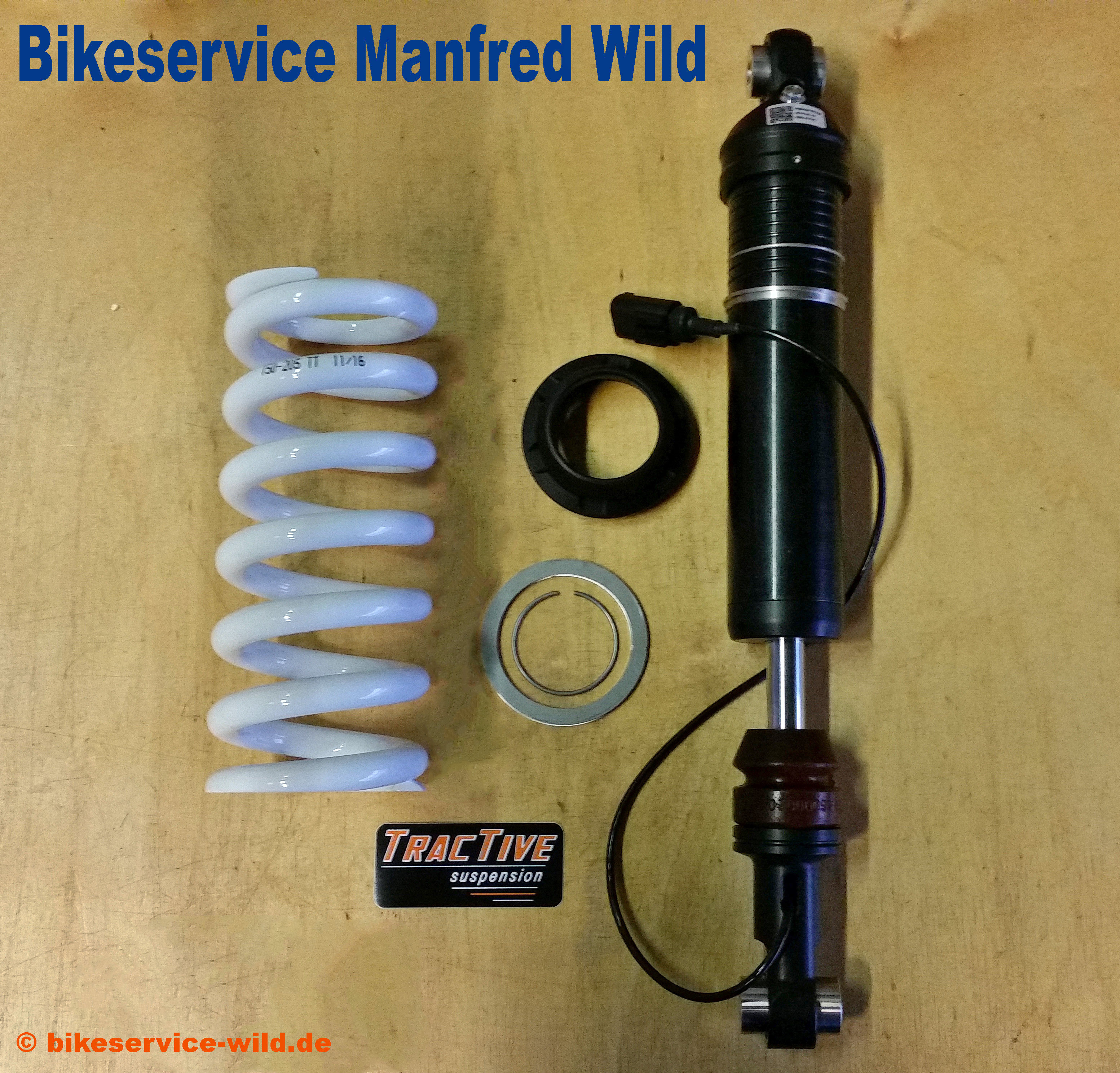

ESA Ersatzdämpfer
ESA Ersatzdämpfer Kopie.jpgWir arbeiten im Moment zusammen mit der Fa. Tractive an einem Baukastensystem für den Ersatz von defekten ESA Federbeinen. Einen Prototypen bringe ich zu den BMW Motorrad Days mit. Wenn ihr Interesse habt, schaut beim Stand vom Reifenwerk Heidenau vorbei.

Oh je......lieber nicht
Kraichgauer
RunNRG
RunNRG
26.05.2010
730
Berzdorf
Honda Innova ANF 125
Warum denn nicht? :)
Alternativen sind immer gut. Wobei man in der Bucht wirklich für sehr überschaubares Geld neuwertige OEM-ESA-Federbeine bekommt, bzw. die Überarbeitung bei HH-Racetech und Konsorten auch vom Preis und der Leistung sehr emphlenswert ist.
Ich hatte mein ADV-Federbein auch bei Ebay ersteigert und bei HH-Racetech umrüsten lassen. So hatte ich meine Original-GS-Federbein für den Fall der Fälle noch in der Hinterhand, aber leider ist in den 6 Jahren Haltedauer nichts undicht geworden....nicht mal die Dämpfung hat auf den 40 tkm nachgelassen.
