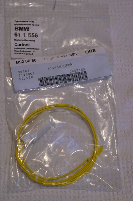

Das Ding nennt sich Cartool-Stecker BMW Artikel-Nr.83300413585.

Danke für die Infos. Und dieser Cartool-Stecker, ist das auf Zigarettenanzünder, auf Bordsteckdose, auf SAE oder auf etwas ganz anderes?
mj_
Das Foto hab ich auch schon gefunden, leider erkennt man auf dem Foto gar nichts.

Ist eigentlich nur das Kabel mit dem Cartool-Stecker
mj_
Jetzt bin ich immer noch genauso weit wie vorher und noch immer keine Ahnung was genau dieser Cartool-Stecker ist ;)
Oder ist das Gegenende für diesen weißen Stecker am Motorrad und diese drei Leitungen stehen mir dann zum Anbringen einer passenden Steckdose zur Verfügung?

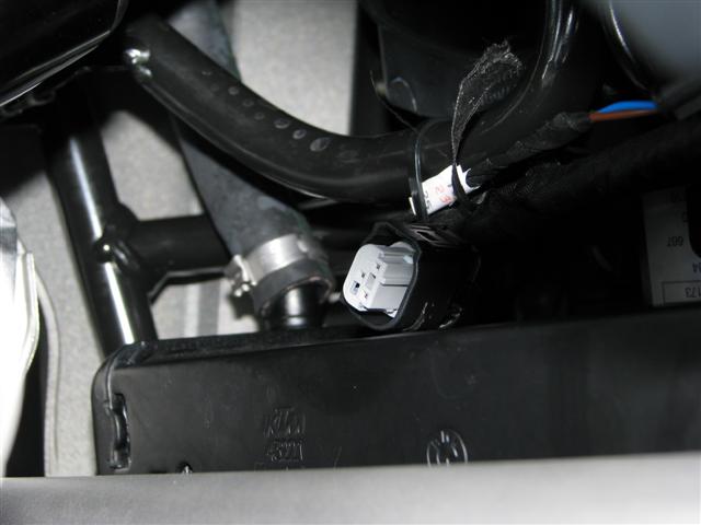

Der Anschluss liegt in der Nähe des Ölkühlers http://www.gs-forum.eu/attachment.php?attachmentid=14204&d=1238692737
einfach dort das Cartool-Kabel einstecken un an das andere Ende von dem Kabel eine Steckdose nach Wunsch anschließen.

Jetzt hab ich's kapiert! Vielen Dank. Das ist im Prinzip der Teil, den ich oben noch hinzu editiert habe, denn ich hatte genau falsch herum gedacht. Also dass das blanke Ende in den Stecker am Motorrad geklemmt wird und am anderen Ende dann ein Stecker sitzt. So herum ergibt es natürlich viel mehr Sinn - Stecker ins Motorrad, ans blanke Ende dann anbauen was auch immer man daran benötigt.
Danke noch mal, ich bin endlich erleuchtet und werde mir bei der demnächst fälligen 1.000km Inspektion den Stecker direkt mitbestellen :)
