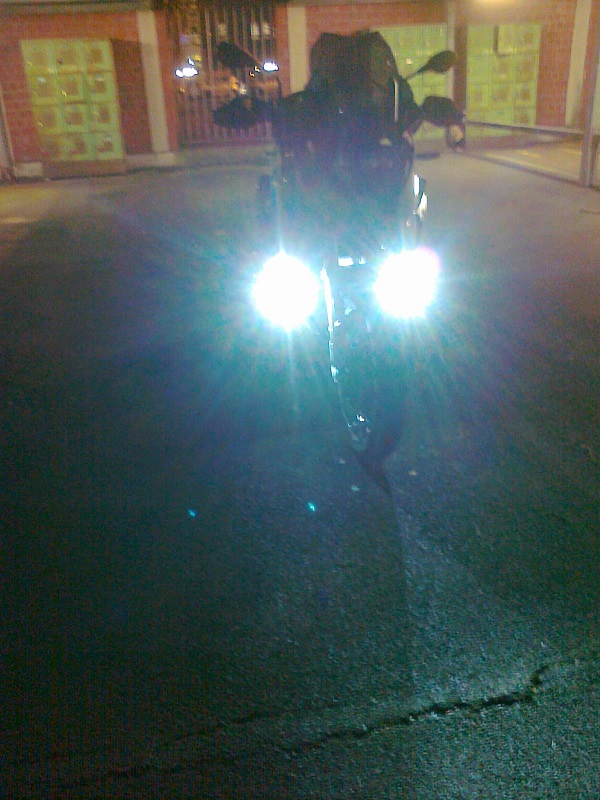

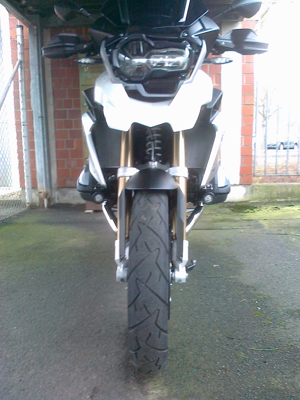

moin zusammen,
so meine Zusatzscheinwerfer sind dran , sieht gut aus und Leuchten auch ,
aber die Borddose schaltet nicht ab ..........
weiß jemand ob des diese Stecker auch zum abschalten also mit Schalter gibt ?
