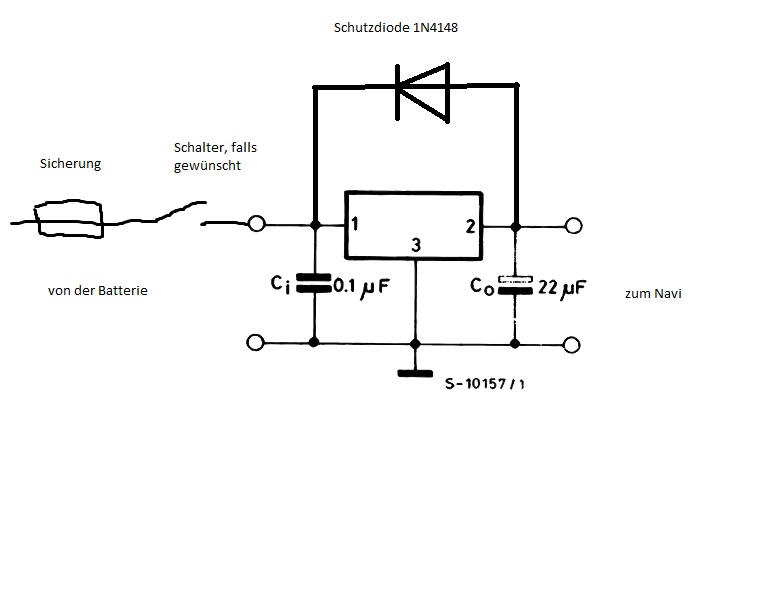

wozu ein Boost / StepUp Konverter??
Das 390er wird doch mit 5 Volt geladen, nicht mit 12. Es hat doch einen USB Stecker.
Ich würde ein Standard USB Verbindungskabel mit passendem Stecker besorgen.
Das Gegenstück abkneifen und in einem kleinen Gehäuse mit einem Spannungsregler verbinden.
Hab jetzt einfach mal den im Netz gefunden:
Spannungsregler L4940v5 Stm
Artikel-Nr.:Q38713 bei Völkner
Hersteller-Nr.: L4940V5
Preis: 1 Euro.
Es ist ein 5V low drop Spannungsregler. Ab 6 Volt Eingangsspannung (bis 17V) funktioniert er also. Batterienennspannung ist bei dir 6V, die Fahrzeugspannung / Ladespannung 6,9 - 7,2 Volt. Passt also.
Er kann 1,5 Ampere liefern, das sollte mehr als ausreichen (Kühlkörper nicht vergessen, oder an den Rahmen schrauben).
Pit
Zumo.jpgEdit.....kleines Schaltplänli....
