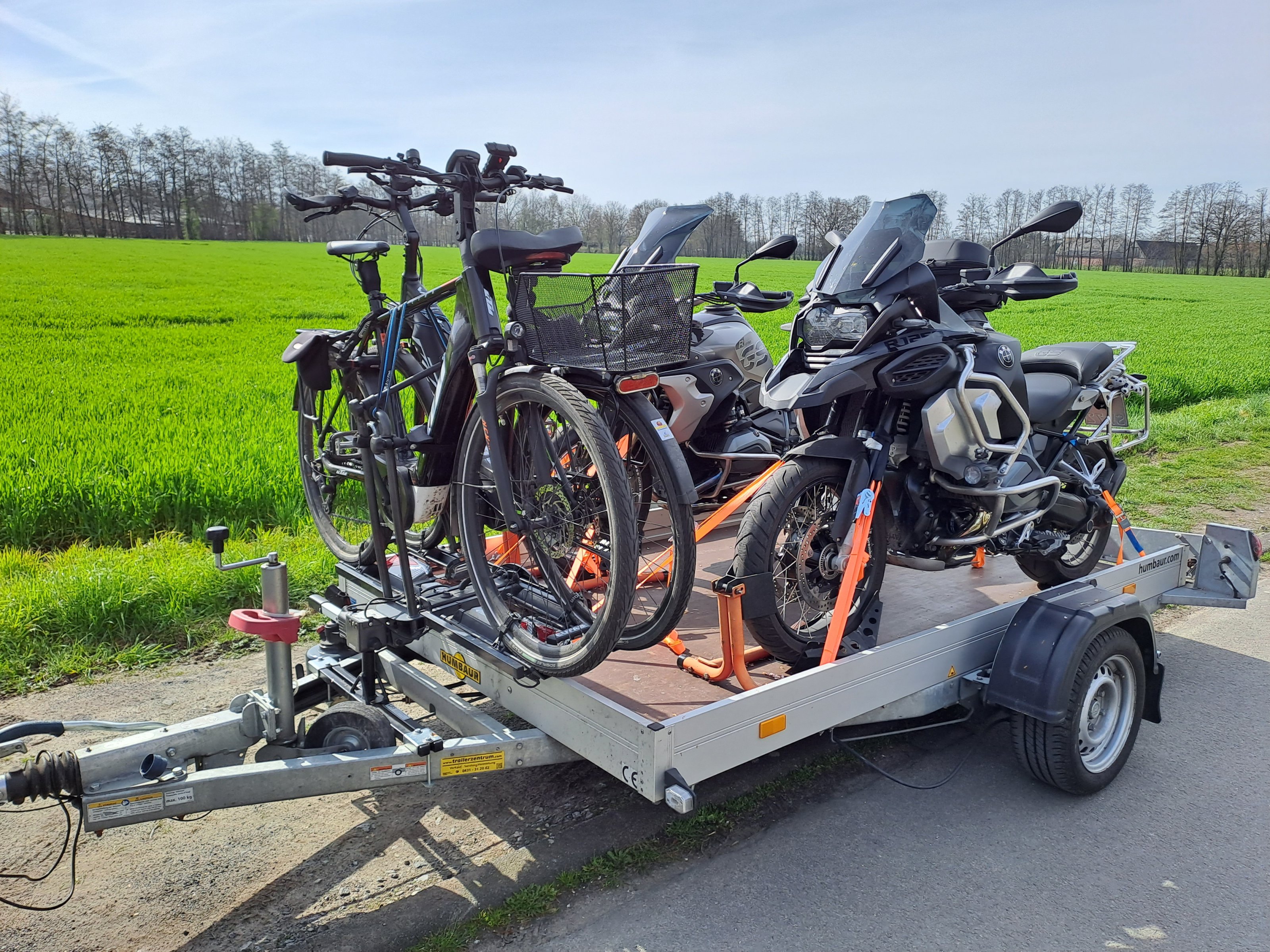

Der Stand der Dinge: aktuell tendiere ich zu einem Vezenko Husky Absenkanhänger mit 2,72 x 1,62 Innenmaß.
Die Idee ist, einen Kupplungskopf für den Fahrradträger so zu montieren, dass er quasi mittig über der vorderen 10 cm hohen Stirnwand des Anhängers, quer zur Fahrtrichtung steht. Der Anhänger müsste das nach meiner Einschätzung vom Platz hergeben.
So käme dann ein Fahrrad vor der Stirnwand und eines hinter der Stirnwannd zum Stehen. Die beiden Motorräder kann man dann so platzieren, dass sie das Gewicht der beiden ebikes ausgleichen.....
Alternativ kämen zwei einzelne Fahrradschienen zum Einsatz. Die ließen sich aber nicht so schnell montieren und demontieren und eine Halterung müsste ich auch noch irgendwie montieren....

sieht auch gut aus.Der Hochlader kommt für Dich nicht in Frage? Läge preislich (neu) ca. bei der Hälfte 2500€.

Nein, ich will einfach drauffahren und die beiden GSen nicht über eine Rampe rauf- und hinterher wieder runterbuxieren. Das ist halt die Priorität.

PS: Ich habe den Vezenko jetzt mal auf Bildern gesehen.Der hat die
Hydraulikpumpe vor der Deichselbox,das schafft Platz für den Fahrradträger.
Was mir nicht so gefällt,ist die Gesamtbreite.Die dürfte bei 2,15 bis 2,2 m liegen.
Aber irgendwas ist ja immer.
