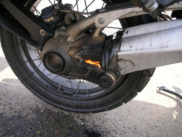

Heiße Kiste
Es sollen auch schon ganze HAG´s abgebrannt sein..:eek:
Ein spannendes Foto...:D Selbst in der Mittagshitze von Dubai, dürfte sich das HAG (jedenfalls nicht so ohne Weiteres) auf Temperaturen von deutlich über 200°C aufheizen. Diese Temperatur wäre aber notwendig, um das Öl nicht nur zu entflammen, sondern auch weiter abbrennen zu lassen...:confused:
Wie man erkennen kann, hat es in diesem Fall anscheinend das Kardanlager am Übergang zum HAG erwischt. Was mich interessieren würde:
1.Was ist das für eine Flüssigkeit (neben der Öllache)?
2.Wo ist die Kunstoffabdeckung des Simmerings abgeblieben?
Als mögliche Erklärung bleibt vorläufig deshalb nur Photoshop, oder aber es hat jemand auf den heißen Endantrieb gepinkelt und dadurch die Entzündungstemperatur herbeigeführt (was zumindest theoretisch im Bereich des Möglichen liegt...;) wenn die Bauteile heißer als 100°C waren)
