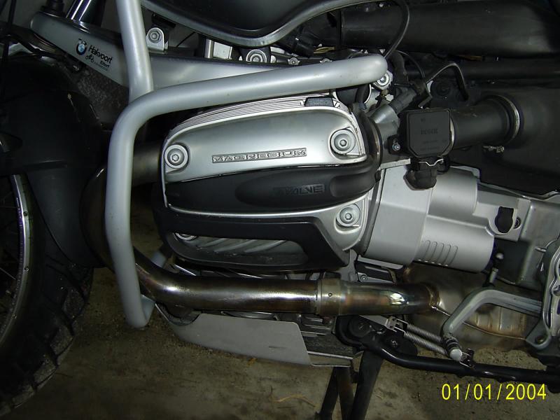

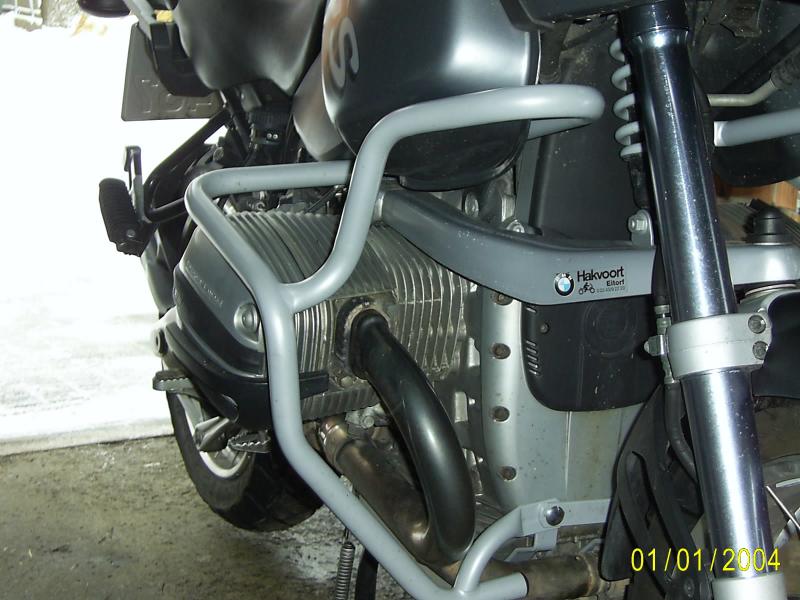

1.) Ich habe die Originalsturzbügel. Ich denke, mich haben sie bisher schon 2 - 3 mal vor größerem Schaden bewahrt. Nervig ist, dass der Tank runter und der Sturzbügel ab muss, ehe man zum Ölwechsel ran kommt.
ABER: Wartungsinterwall alle 10.000 km, das trifft statistisch die meisten nur alle 2 Jahre. Mit der Zeit bekommt man etwas Übung, wenn man mehr fährt. Trotzde würde ich mich umsehen, ob es andere Sturzbügel gibt, wo man zum Ölwechsel weniger abbauen muss.
2.) In Hechlingen fahren die mit Sturbügeln, jedenfalls sind auf den Bildern die ich so sehe stets welche drauf, die werden wissen warum.
3.) Schräglagenfreiheit:
hüstel hüstel, also, selten sehe ich 1150`er Fahrer so daher kommen:
Ich weiß, es geht noch mehr. Außerdem hocke ich gschlampert drauf, meine Gewichtsverlagerung hält sich auch in Grenzen. Aber den meisten sollte das reichen. Natürlich wird es welche geben, die mit den Zylindern (wenn dann eher der rechte, oder das ist doch der der weiter unten ist, bin jetzt zu faul in die Garage zu tappen) aufsetzen. Aber das ist m.E. dann schon nahe am Grenzbereich zumindest auf der Straße. Ca. 98 % der Fahrer wird das nicht betreffen, und die anderen 2 % stellen die Frage nicht, weil wenn sie schon mit den Zylindern aufsetzen brauchen sie keinen beitrag im Forum, um zu merken, dass ein Sturzbügel IN DIESEM INDIVIDUELLE FALL tatsächlich die Schräglagenfreiheit begrenzt.
4.) Ich habe aber auch schon Sturzbügel gesehen, bei denen ich mir dachte, dass die weiter runter gehen
