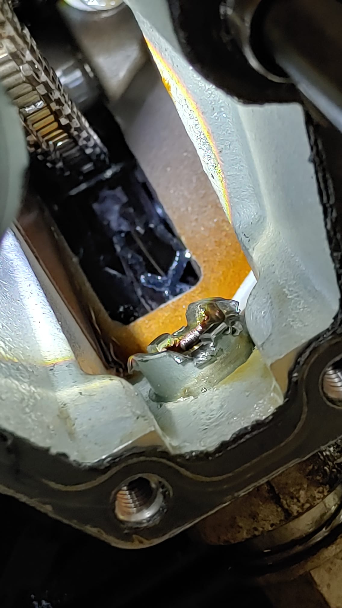

mein Steuerkettenspanner hat sich verabschiedet und dabei auch die beiden Platikführungsschienen zerlegt. Ob die Steuerkette zu lange ist hab ich noch nicht überprüft.
Ob Plastik/Metallteile in den Motor gelangt sind kann ich auch noch nicht sagen. Gleichzeitig leckt die Dichtung an der Motorausgangsseite Richtung Kupplung.
Daher die Frage in die Runde. Wo bekomme ich einen Austauschmotor her? e-bay hab ich schon geschaut.

ist das der Motor aus Deinem Gespann? Wenn ja, dann ist nur eine komplette Revision die optimale und bessere Lösung!!! Alle Komponenten, Motor, Getriebe, Kardan und HAG leiden durch den Gespannbetrieb überdurchschnittlich!!! Wenn beim Motor schon die Spanner und die Schienen kaputt sind, sind alle anderen Innereien ordentlich verschlissen. Das ist so sicher, wie das Amen in der Kirche. :wink:
Bei einem gebrauchten Motor kann es Gut gehen, vermutlich wohl eher nicht.

Ich habe 7 Wochen bei Kleinanzeigen nach nem gs Motor geschaut, war keiner dabei außer 1x rt.
zur Suche noch ein Hinweis:
Gs und R Motoren sind identisch. Alternativ RT oder RS Motor und GS Zylinderköpfe verbauen, haben andere Köpfe und höhere Verdichtung (Domkolben).
es sieht aus als hätte die Kette den Metallkopf des kettenspanners durchgeschliffen? Was hat das Motorrad an km gelaufen?
Wie ADVRider schon schrieb würde ich zumindest Getriebe und Kupplung überholen , wenn schon das Motorrad zerlegt ist, Rest nach bedarf.

Dank für die Ratschläge. Hier ein paar Antworten.
HAG, Kupplung und Getriebe, Kardan sind erneuert bzw. überholt.
Ja, es ist das Gespann mit mittlerweile 162tkm, davon 130tkm im Gespannbetrieb.
Bumma, danke für die Info. GS und R Motoren gibt es derzeit anscheinend nirgendwo, aber es gibt RT Motoren. Hat das schon mal jemand gemacht mit dem Mix? Die Frage ist bei einem RT Motor, ob alle Schraubanschlüsse passen und warum den nicht komplett nehmen?
RT RS Motoren haben andere Kolben, Nockenwellen und krümmerflansche, letzteres ist ausschlaggebend das der Wechsel nicht 1 zu 1 funktioniert, da deine Abgasanlage nicht passt. Kolben kann man verwenden, Nockenwellen gehen aber verschiedenen Drehmoment nach hinten und sollten abgestimmt werden.
Ansonsten sind die Motoren identisch.

Wenn du deine Zylinderköpfe Wiederverwenden möchtest dann schau dir die Ventilführungen, Tassenstößel Nockenwellen und Kipphebelwellen an. Bei der Laufleistung werden die sich über eine Überholung freuen.
