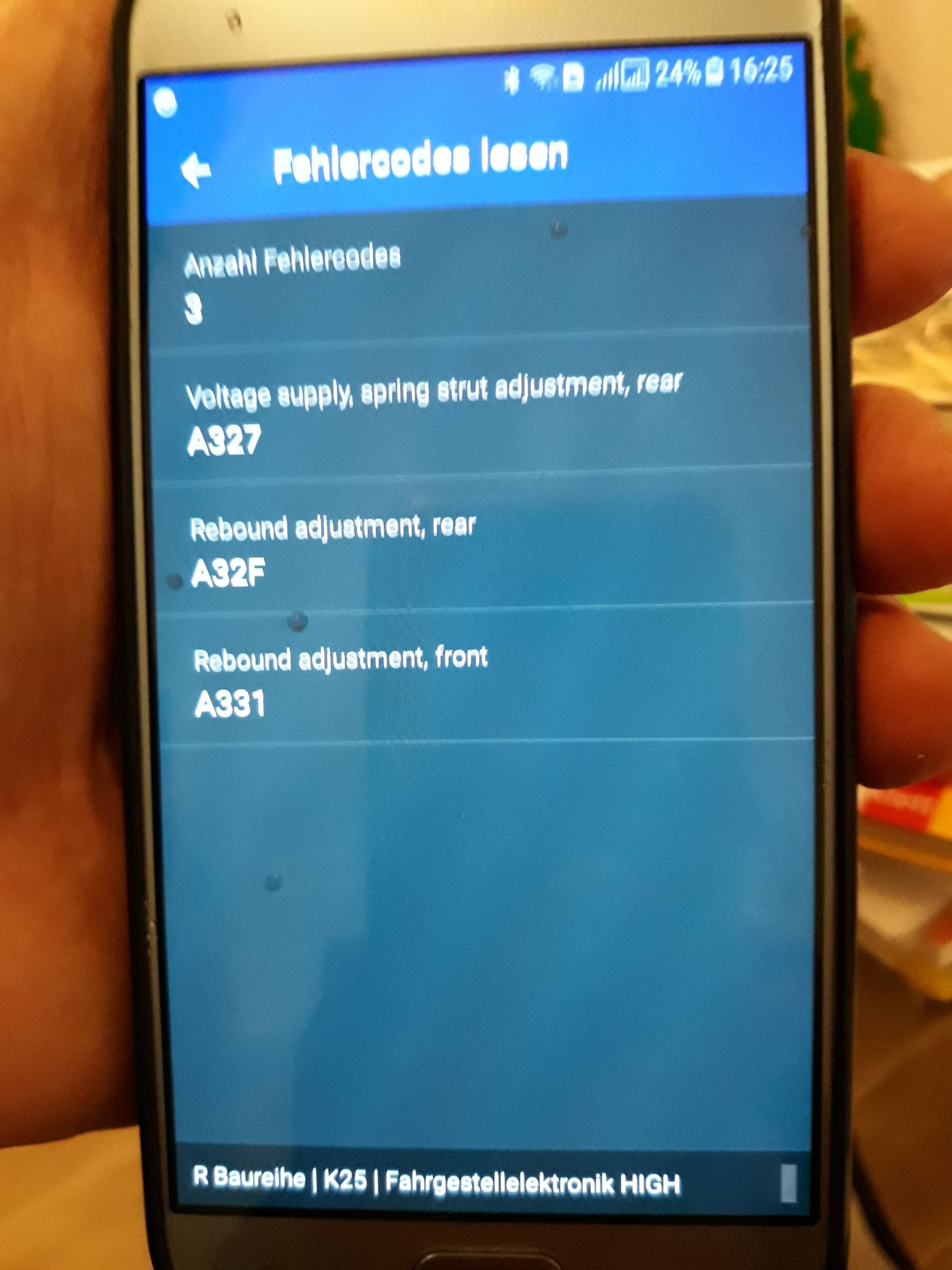

Für den TÜV bzgl. 21 Zoll Vorderrad musste ich wegen fehlendem Sensor die RDC deaktivieren und habe mir dafür die Motoscan app zugelegt.
Beim Fehlerauslesen stellte ich zwei Meldungen das Fahrwerk betreffend fest (traten auch nach dem Löschen wieder auf):
Voltage supply, springstrut adjustment, rear, A327
Rebound adjustment, rear, A32 F
Rebound adjustment, front, A331
Ist das normal, weil der alte Kabelbaum nicht benutzt wird?
Hast Du das auch?
Kann mir jemand sagen was das bedeutet?
Die erste Meldung ist wahrscheinlich wegen schwächelnder Batterie?!

So, ich habe die Batterie erneuert.
Der erste Fehler ist damit weg.
Aber die anderen beiden Fehler bleiben. Wenn ich hinten, wie du sagst, das originale FB anklemme, ist der Fehler (hinten) weg. Kalibrieren klappt mit dem Originalen auch. Sobald ich es abklemme, taucht der Fehler beim nächsten Start wieder auf.
Weiß jemand der Rat?
Ich frage mich, ob das nicht vielleicht normal ist, weil ja der original Kabelbaum gar nicht verwendet wird und quasi nutzlos tot herumhängt. Das Öhlins hat ja eine eigene ECU und eigenen Kabelbaum. Vielleicht ist es ja nur "schlecht programmiert" und das original Kabel wird in der ZFE nicht "abgemeldet"? Ich kenn mich nicht aus. Vielleicht kann mir jemand die Zusammenhänge erklären.

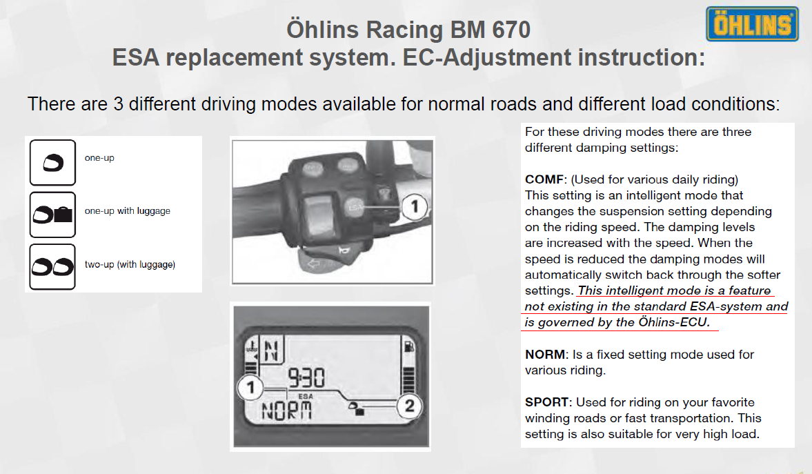

Preislich war es damals egal, die ECU war halt spannend beim Öhlins und es reguliert sich halt einfach wies gerade gebraucht wird wie von Geisterhand ;) selbst.
Stefan, mit der geschwindigkeitsabhängigen Dämpfung muss ich Dich allerdings enttäuschen. Die funktioniert nicht mit den originalen ESA Bedienknöpfen, sondern nur mit dem Öhlins Display.

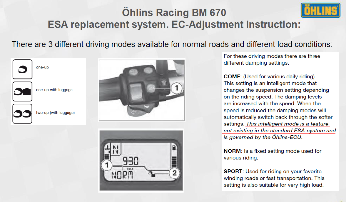

Hi,
natürlich funktioniert es, es gibt kein Ohlins Display, das geht automatisch im comfort Modus, da gibt's nix zum regulieren.

Die Fehlermeldung st normal, weil die originalen Steuerleitungen beim Einbau ja abgezogen werden. Das Öhlins regelt alles intern über den eigenen Kabelbaum.
Lewis
Lewis
19.08.2005
369
KA
R12Rallye
Danke Robert. Nun wurde es mir auch vom Bergler bestätigt. Und es ist sogar so, dass wenn man die Fehlermeldungen löscht, muss mann die Originalen wieder kurz anschließen sonst funktioniert es nicht mehr. Also keinesfalls die Fehlermeldungen löschen!
