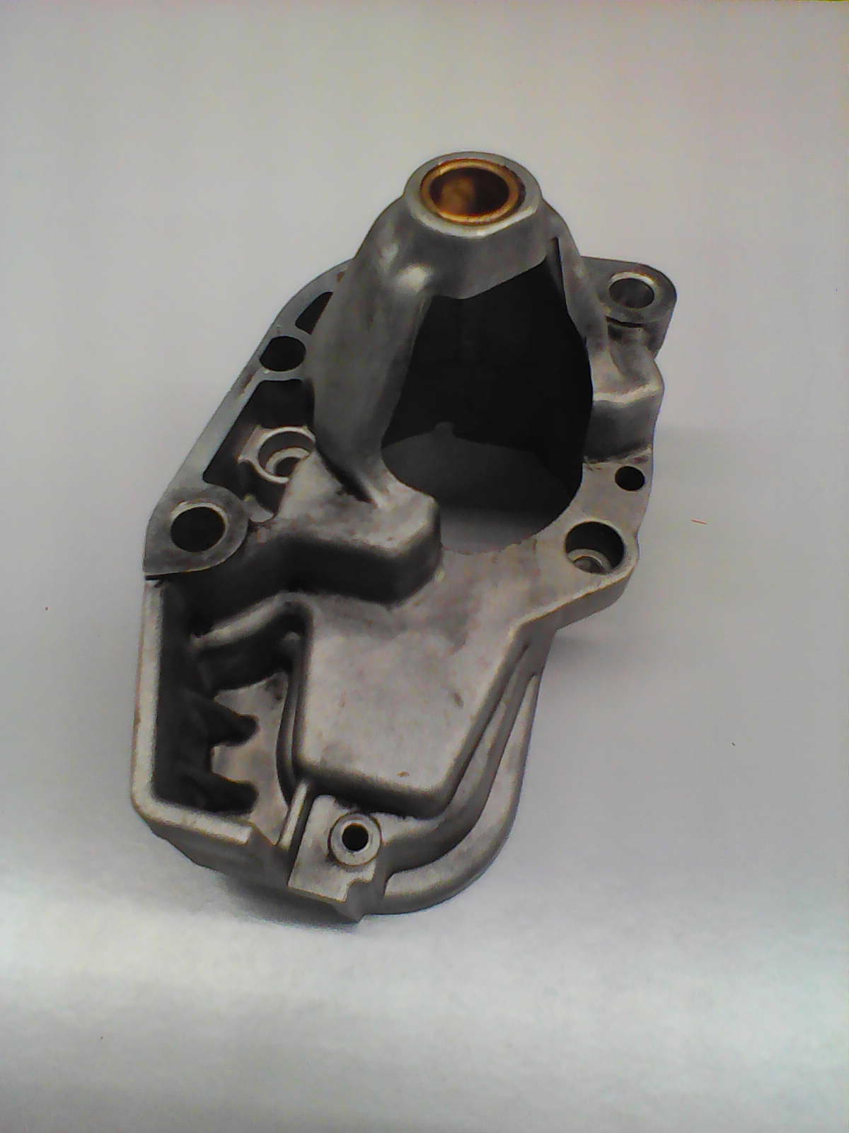

Hallo Kuhpilot,
Das könnte ich dir überlassen. Wenn es das nicht ist, ich habe auch noch ein paar Teile aus einem "Schlachtanlasser".

Hallo Kuhpilot,
brauchst du dieses Teil?Anhang anzeigen 423605
Christian
Hallo Kuhpilot,
falls das Ersatzteil von Christian nicht ausreicht, kann ich Dir leihweise meinen Ersatzanlasser kostenlos zur Verfügung stellen. So könntest Du Dich nach Deiner Tour in Ruhe nach Ersatz umsehen und mir den geliehenen Anlasser zurück schicken. Bei Interesse schick mir Deine Telefonnummer per PN.
Schöne Grüße
Jürgen
