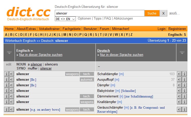

Hi,
"silencer" kann verschiedne Bedeutungen haben, je nach Zusammenhang.
siehe Anhang:
Schön, dass ihr beide nur teilweise recht hattet, wenn auch keiner falsch lag.:D
