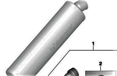

Ich bin verwirrt. Bisher hab ich immer gedacht der ESD sei bei F800GS und F700GS der gleiche. Den gezeigten Schalldämpfereinsatz gibt es laut Ersatzteilkatalog für die F700GS aber nicht. Gab's den nur für ältere Baujahre?
Qdriver01
23.10.2022
52
Ich bin verwirrt. Bisher hab ich immer gedacht der ESD sei bei F800GS und F700GS der gleiche. Den gezeigten Schalldämpfereinsatz gibt es lautfür die F700GS aber nicht. Gab's den nur für ältere Baujahre?
keine Ahnung, hab mal dem Schweizer BMW Importeur geschrieben. Der Screenshot stammt aus dem Ersatzteilkatalog meiner 2013er 800er
Qdriver01
23.10.2022
52
Das Teil ist gem BMW nicht mehr lieferbar.
Dann hilft wahrscheinlich nur noch ein neuer ESD. Hat zufällig jemand einen rumliegen? Am besten aus der Schweiz?
MAB
02.05.2015
778
F800GS 2010, G650 Xco 2009, Yamaha TW 1997
Hi,
der 71607726169 Schalldämpfereinsatz passt nur beim Akrapovic Topf, nicht beim originalen BMW-Topf!! (kann man auch auf dem Schaubild erkennen).
Daher werden auch so viele passende BMW-Modelle angegeben.
Die originalen BMW-Topfe haben Prallbleche zur Abgasumleitung und sind daher nicht mit Zubehör-Töpfen, dazu zählt auch der Akra-Topf (BMW-Zubehör), zu vergleichen. Das ist auch der Grund, warum es keinen zusätzlichen DB-Killer beim Original geben kann!
Ich bezweifle, dass es einen deutlich leiseren Topf als den Originalen geben wird. U.U. ist jedoch der Sound anders und kann als leiser empfunden werden. Eine DB-Messung wird jedoch gleiche oder höhere Werte zeigen.
Die K72 ist mit 88dB eingetragen, eine R1200GS mit 92dB. Da ist die K72 schon recht leise. (1 dB mehr ist schon viel lauter!, 10 dB mehr entsprechen einer Verdopplung er Lautstärke!).

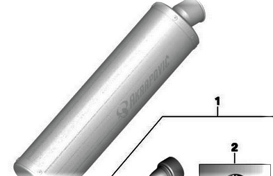

Gast-55299
Bei Leebmann wird er für den Original Auspuff K72 angeboten - aber nicht auf Lager.
... und bei etk.info auch K72 F 800 GS 08 (0219,0229)
Wieso das?
Das Teil wird nur auf der Seite angeboten, dass er zu dem originalen Topf passt, steht z.B. auf RealOEM.com nicht. Auch passt das Bild nicht zum originalen Topf!
Da hast du was falsch interpretiert.
Ist aber egeal, da das Teil mit absoluter Sicherheit nicht zum originalen Topf passt.
