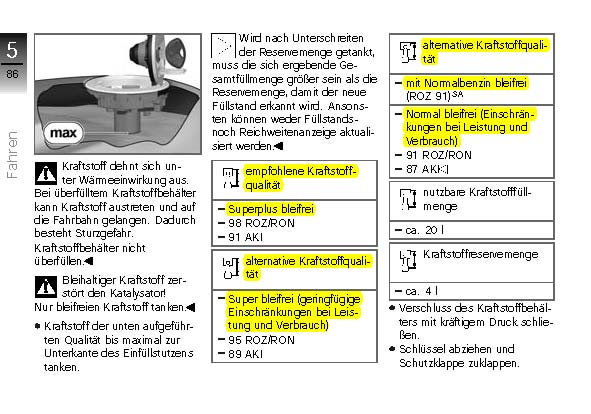

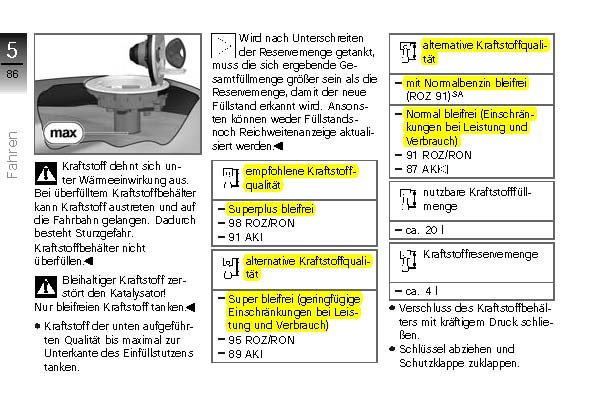

einfach nur mal nachlesen....da bleibt keine Frage übrig..
Anhang anzeigen R_0450_RM_0210_R1200GS_Tanken.pdf
ich kann mir nicht vorstellen das unter normalen Fahrbedigungen jemand von uns wirklich den Unterschied zwischen Super plus und Super spürt...
Nach BHB darf von ROZ 91- ROZ 98 alles in den Tank...empfohlen ROZ 98 --alternativ ROZ 95 oder ROZ 91 (jedoch mit Einschränkungen bei Leistung und Verbrauch)..nur Kerosin und Diesel sollte man meiden:p

Tja, aber wer lesen kann ist klar im Vorteil. Bei Normalbenzin 91 ROZ steht SA. Das heißt Sonderausstattung und erfordert mMn eine andere Software.
Dirk
So isses!!!
Bei 91 steht dann allerdings noch SA daneben. Da muss der :) wahrscheinlich kurz irgendwelche Parameter proggen

... tja nicht ganz ...

Ich weiß nicht wo die Grenzen Deiner Vorstellungskraft liegen - aber es ist spürbar.
91 ROZ? - ist ja schon geklärt - SA = Sonderausstattung.

So jetzt noch mal abschließend - also für mich - ihr dürft selbstverständlich weiter diskutieren ....
Jetzt liegt uns die Betriebsanleitung ja vor - vielen Dank für`s einstellen.
BMW schreibt selber, dass es bei der Verwendung der alternativen Kraftstoffsorte zu Einschränkungen im Verbrauch und der Leistung kommt.
Warum soll ich mir das antun?
Warum solte sich jemand anderes das antun? Wenn derjenige auch noch die Auswirkungen des Verbrauch im Fokus hat?
Ihr könnt tanken was ihr wollt - von mir aus auch Wollwaschmittel ....
Nur kommt hier nicht mit pseudowissenschaftlichen Begründungen für Eure Fehlentscheidung.
Achso - und lest die Betriebsanleitung gründlich durch .....
