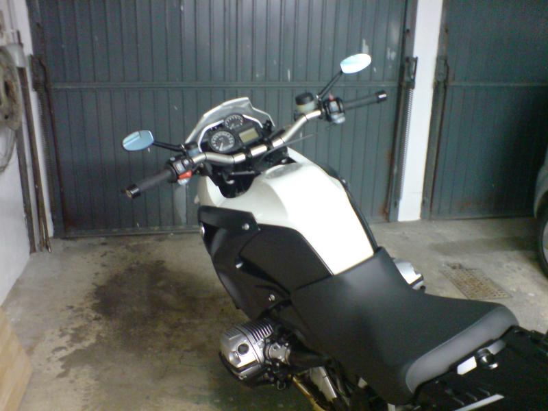

Hi,
ich hab meine 12er auf nen X-Line MX Lenker von Magura umgerüstet...
Für mich, zusammen mit einer kleinen Lenkererhöhung, die optimale Lösung, da mir die Sitzposition, von der Rockster komment zu inaktiv war.
Das einzigste Problem bei dem Umbau, ist die Befestigung der Lenkerendengewichte. Musste dazu M16 Gewinde in die Lenkerenden schneiden und dann Gewindehülsen drehen lassen mit M12 Innen und M16 Aussengewinde. Diese wurden dann in den Lenker eingeklebt und die Original Lenkerendengewichte mit neuen Edelstahl M12 Senkopfschrauben befestigt, da die original Schrauben ein Feingewinde haben (sind ausserdem nicht aus Edelstahl).
Musst dann halt nur mit der original Scheibe ein wenig aufpassen, da die Lenkeramaturen doch ziemlich weit vorne sind. War bei mir aber auch kein Problem da ich die Scheibe sowieso gegen nen Flowjet ausgetauscht hab.
Gruss!

Hi,
Musste dazu M16 Gewinde in die Lenkerenden schneiden und dann Gewindehülsen drehen lassen mit M12 Innen und M16 Aussengewinde. Diese wurden dann in den Lenker eingeklebt und die Original Lenkerendengewichte mit neuen Edelstahl M12 Senkopfschrauben befestigt, ... snip
Jörg
Gibt es dass nun irgendwo als Satz zu kaufen, oder ist es eine Einzelanfertigung?
koernchen
02.09.2007
75
Sauerland
R1200GS
ich hab mir die Gewindehülsen drehen lassen, so etwas gibt es aber auch für die Gewindereparatur fertig zu kaufen. Wenn du jemanden kennst der eine Drehbank hat, kann der dir aber auch sicher welche aus einer M16 Gewindestange anfertigen. Muss halt nur auf ner Drehbank gemacht werden, weil sonst die Lenkerendengewichte nicht exakt gerade auf dem Lenker sitzen.
Da die Gewichte ca. 50mm in die Griffe rein ragen kann dann der Gasgriff hängen (sieht dann auserdem ziemlich sch... aus).
Ich würde deshalb auch keinen zu breiten Lenker nehmen, da du ca. 100mm in der Breite dazu rechnen kannst.
Ich hab mir den X-Line Lenker "EX" (hab mich gestern vertan mit "MX") ausgesucht. Der ist ohne Gewichte ca. 795mm breit.
Es gibt definitiv keinen Umbausatz für die R12er Lenker.
Gruss!
Jörg
