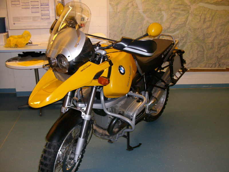

da die Tarife in der Bucht ja kräftig gepurzelt sind, würde ich mir gerne einen Sturzbügel für meine 1150er GS zulegen. Ich weiß um die Diskussion der Sinnhaftigkeit von Sturzbügeln, die hier schon intensiv geführt wurde und die ich nicht wieder entfachen möchte.
Der originale BMW-Bügel gefällt mir nicht, es sieht mir etwas "lustlos" aus. Ich hätte gerne einen, der auch nach hinten eine Strebe aufweist, und da gefällt mir persönlich der Bügel von SW-Motech gut. Leider sind auf der SW-Motech Seite keine Bilder von einer GS von vorne zu sehen.
Hat jemand von euch Fotos mit montiertem SW-Bügel, besonders von vorne? Ich würd's mir gerne noch mal ansehen, bevor ich bestelle.
Oder gibt es eine ganz spezielle Kritik an dem Bügel von SW-Motech, die hier noch nicht geäußert wurde?

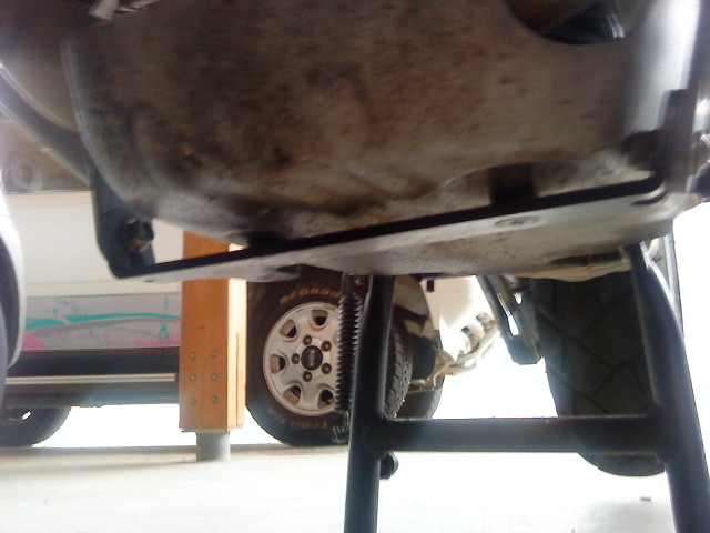

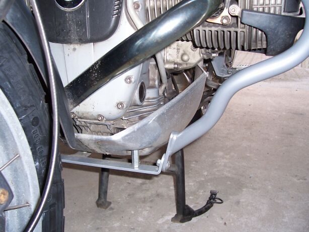

Passt das wirklich ???
Hab mir auch vor längerer Zeit einen SW-Motech-Bügel gekauft und hab ihn mit meinen beschränkten Schrauberfähigkeiten doch irgendwie an meine Q dran bekommen...
Stutzig bin ich nur ob es "untenrum" wirklich so gehört... :confused: ... andererseits liesse sich der Bügel in anderer Position nur unter biegen und brechen montieren... wird schon passen... sieht ja auf dem 2. Bild gar nicht so schlecht aus :p
Evtl. kann ja einer, derjenigen, die schon selber den Bügel verbaut haben ein kurzes Feedback geben... :o
Danke und Gruss
"Q-Sti" :cool:

@kusti
Hm, irgendwie sieht das nicht gut aus.
Sofern es morgen nicht mehr so doof regnet mach ich mal ein Bild wie es unter meiner Q aussieht. Das ist auf jeden Fall anders.

Bügel

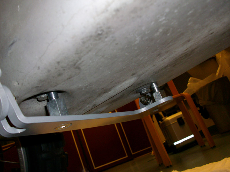

Hi Kusti!
Hab mir letzten Winter auch den Bügel rausgelassen. Und ne, untenrum gehörts anders....die ursprünglichen Schrauben müssen raus und die neuen dafür quasi ersetzt werden. Ich hatte damals auch erhebliche Probleme den Bügel ranzunageln. Es gab Spannungen und ich musste den Bügel wirklich mit viel Kraft hinbiegen. Hab auch deshalb nen Fred geschrieben:
http://www.gs-forum.eu/showthread.php?t=26253
Hab auch mit SW-Motech telefoniert. Die Leute dort waren wirklich sehr hilfsbereit und freundlich. Bin grade nicht zu Hause, aber der Tenor war, dass -kleinere- Spannungen wohl normal seien. Falls dich die Mail interessiert und du noch Bilder von unten brauchst, dann melde dich kurz. Kann dir nach Feierabend ein paar Bilder schicken.
Gruss,
dani

...noch was...
Mir fällt grad noch was ein: Weiss ja nicht, in welcher Reihenfolge du den Bügel montiert hast (erst oben, mitte, unten), aber versuch das Teil nochmal komplett abzuschrauben und in einer anderen Reihenfolge zu montieren.
dani

Ich hab die Originalschrauben dringelassen, weil an der Unterseite des Bügels sind es ja keine Schrauben sondern nur Distanzstücke... ???
Werd nochmal rumprobieren... Foto wäre cool. ich werd jetzt einfach mal die Originalschrauben vom Motorschutz abnehmen und dann den Bügel nochmal ranmachen...
Jepp, schraub die Originalschrauben raus. In den Distanzstücken ist ein Gewinde drin. So kannst du nun die Distanzstücke reinschrauben. Dann einfach den Halter, so wie du es schon dran hattest, unter die Distanzhülsen schrauben. Dann müsste es passen. Die Originalschrauben sind dann übrig.
Habs jetzt aus dem Kopf....ich hoffe es stimmt so. Probierst mal aus.
dani

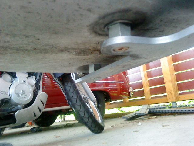

Bilder
So,
hastes hin bekommen??? Hab vorher ein paar Bilder gemacht. Sorry wg. der Qualität, habs mit dem Natel gemacht. Hoffe es hilft weiter?!
dani

Ja der Bügel passt einwandfrei ohne grosse Spannungen oder Verbiegungen... die "Distanzstücke" sind bei genauerer Betrachtung tatsächlich Innengewindeschrauben gewesen :o :o :o
Jaja... :p ... ohne Worte :cool:
Danke für die Bilder...
