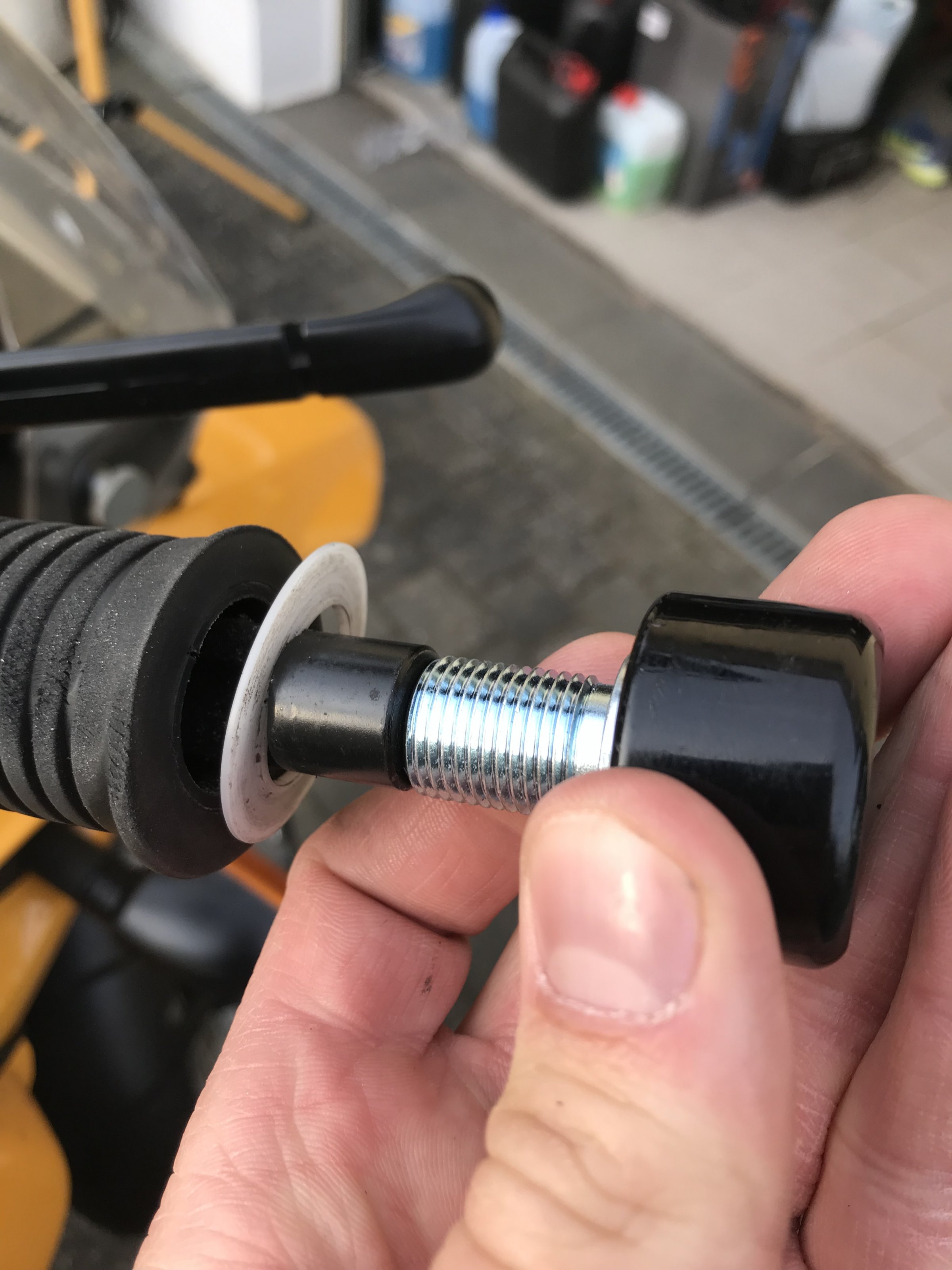

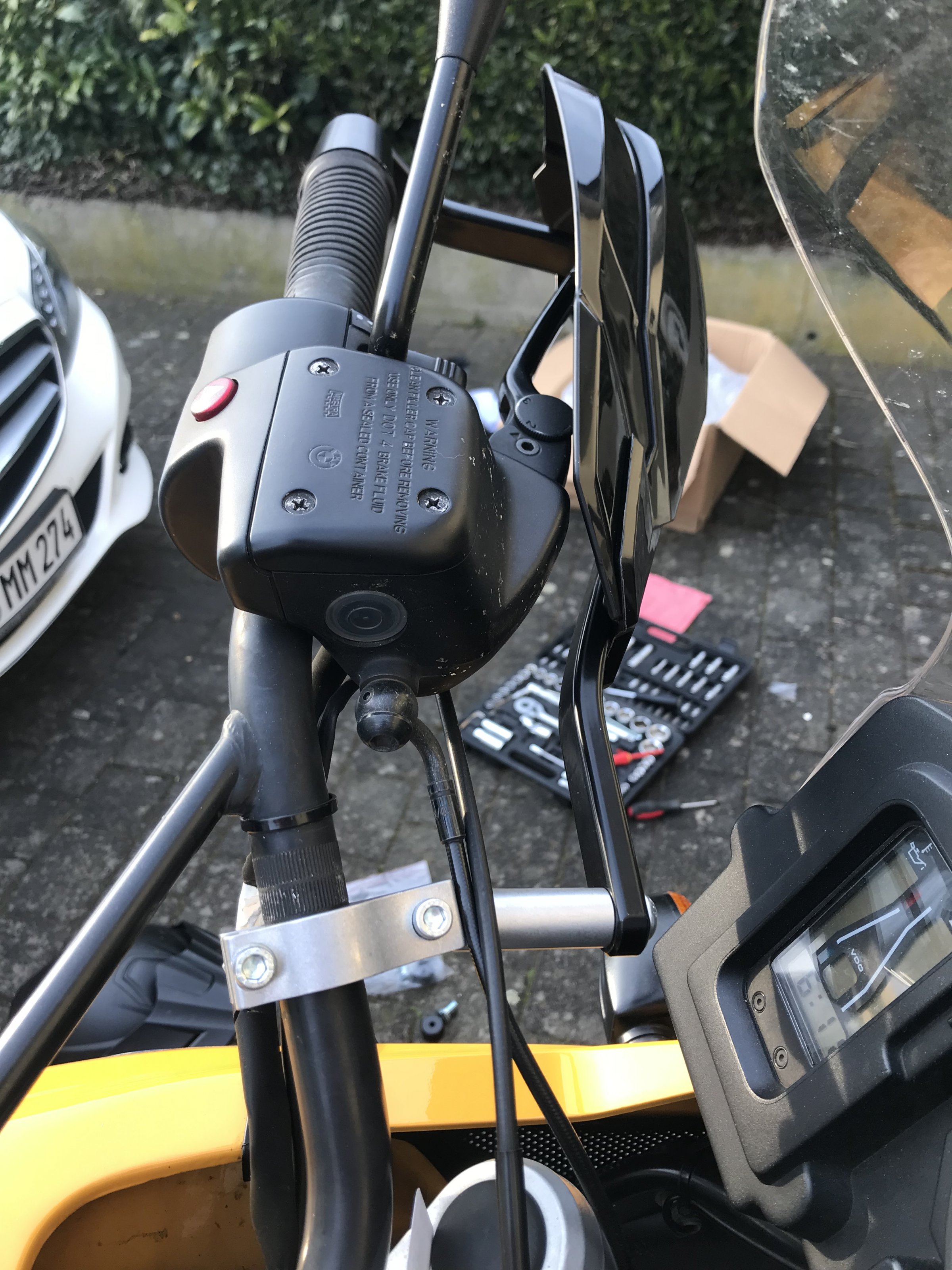

So sieht der gelieferte Satz aus, mit den Originallenkerenden bekomme ich ihn fest, er stört sich dann aber an der Kupplungs und Bremsleitung.
Du wirst Dich schon entscheiden müssen:
Entweder vernünftiger Schutz von Hand und Hebeln, dann mit 2-Punkt-Befestigung, oder halbherziger Schutz mit Ein-Punkt-Montage in der Variante "Lenkerendbefestigung".
Theoretisch besteht die Möglichkeit, dass Dir bei 2-Punkt-Befestigung und einem Sturz die innere Befestigung die Hydraulikleitungen abschert. Praktisch wird Dir eher der Lenker brechen, sofern Du die Barkbusters richtig montierst.

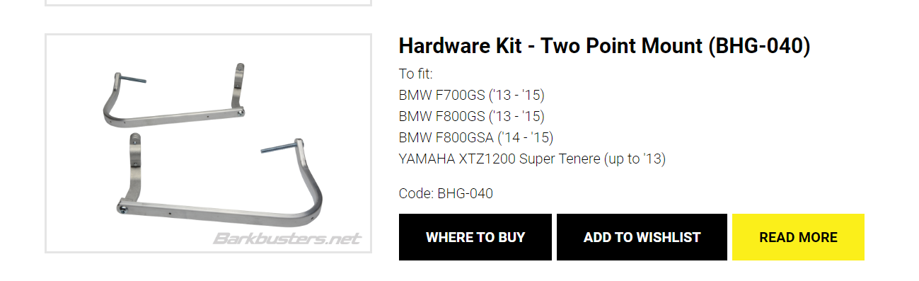

Der Anbausatz ist das Problem, der passt nicht auf meine GS (habe aber den Originallenker).
Denke mal der müsste in etwa so aussehen wie bei Barkbusters für die 800 angegeben.
Deshalb fragte ich ob die jemand auf einer 1150 er verbaut hat, damit ich einen Vergleich habe. Montagekit.PNG

Um das Thema zum Abschluss zu bringen.
Ich hatte mit dem Techniksupport von Louis gesprochen, die hatten mit SW Motech gesprochen, die dann in die Anbaubeschreibung vom Hersteller geschaut haben.
Dabei hatte man festgestellt, dass die deutsche Anbauanleitung von SW fehlerhaft ist.
Die mitgelieferten Schrauben für die Lenkerendbefestigung passen nicht auf die 1150 gs und sollen nicht mit angebaut werden.
Der Griffschutz soll einfach nur an die Originalenlenkerenden angebaut werden.
