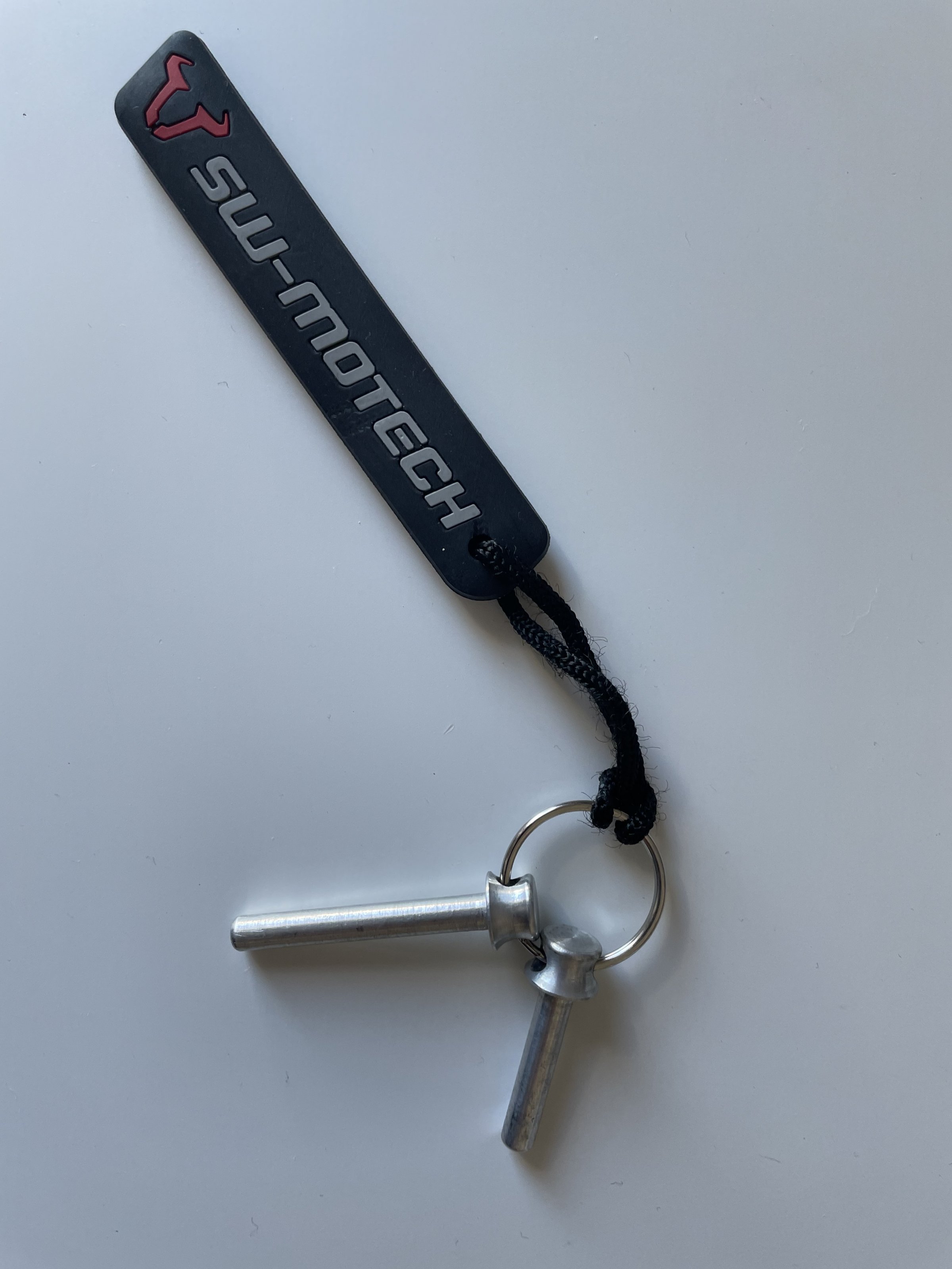

Ja, schmieren ist angesagt. Hatte ich auch. Einmal ist die Sicherung nicht eingerastet und mir ist das Daypack in der ersten Linkskurve abgeflogen. Konnte es mit der Hand tatsächlich noch gegen den Tank drücken und stehen bleiben. Seitdem mache ich immer einen Doublecheck und zusätzlich sichere ich es mit dem Antdidiebstahl-Kit bzw. dem Bolzen.
