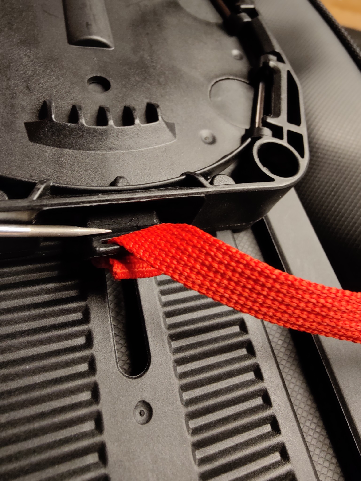

Hallo Zusammen,
heute ist mir etwas seltsames mit dem Tankrucksack (Daypack) und dem Quick-Lock System (Tankring magnetisch) passiert.
Ich nutze den nun schon eine Weile und immer tadellos beim auflegen eingerastet und zum lösen rote Schleife ziehen und ab.
Heute will ich am Ende der Tour am roten Band ziehen und sehe schon; ist kürzer als sonst. Was soll ich sagen, das Band hat sich im Verschluss verklemmt und lässt sich nicht ziehen.
Schon jemandem passiert? Gibt es eine einfache Lösung? Alternativ müsste ich versuchen den Tankrucksack von der Trägerplatte zu lösen, aber ob ich dann an den Verschuss am Tankring komme?

Hi zusammen,
das gleiche hatte ich vor 2 Wochen auch. Hab mir dann auch den Kopf zerbrochen wie das nun wieder abgeht.
Ist aber ganz easy:
Das rote Band ist unten ja an einer Lasche eingefädelt, statt am Band zu ziehen musst du mit einem schmalen Schraubenzieher die Lasche vorziehen. Dann löst sich das ganze.
Mach dir erstmal einen Kaffee oder ein Bier auf und schau es dann in Ruhe an. Ich habe auch erstmal ne Nacht drüber geschlafen-

Danke!! das hat geholfen. Zwar ganz schön fummelig, aber mit Spitzzange ging es dann. Jetzt kürze ich das Band etwas und achte beim aufsetzen darauf.

das Band kannst Du doch nach innen in den TR ziehen. So ist es von SW Motech vorgesehen und funzt einwandfrei.

So wie ich das hier lese, wurde der Tankrucksack nicht korrekt nach Anleitung in Betrieb genommen. Das rote Band gehört durch die kleine Öffnung vorne in den Tank gezogen und dann der Clip eingerastet am Gegenstück im Rücksack! Das Band ist danach straff zu ziehen und so kann sich dann auch nichts einklemmen an der Grundplatte.
Das Problem mit dem roten Bendel sieht so aus:
1. Wenn du den RV für die Erweiterung auf machst wird der länger, da das Gegenstück mit dem Verschluß nicht wirklich Widerstand leistet.
2. Wenn am Bendel gezogen wird gibt das ding auch immer nach und wird länger.
Von nicht korrekter Inbetriebnahme würde ich jetzt nicht unbedingt sprechen, vielleicht eher unter was passiert im Alltag und wie kann ich es besser machen.
Eine Idee wäre nicht den gesamten Bendel aus festen, gewebten Material machen, sondern nur ca 15cm und dann ne Lasche dran an der eine Gummikordel befestigt und dann das ganze im inneren wie gehabt fixieren. So liegt das immer gut an und kann nicht zwischen die Ringe flutschen.
P.S. Ich liebe meinen SW-Motech TR, würde ich jederzeit wieder kaufen!
Tilo

So sieht das bei mir aus.
Das rote Band ist wie in der Bedienungsanleitung beschrieben, hier aus Sicht der Fotos, von unten nach oben durch die Lasche gezogen. Die Frage ist, würde man es anders herum einfädeln, dann wäre das Band etwas weiter vom Verschlußmechanismus entfernt und ein Einklemmen evtl. schwerer möglich?!
Wobei ich selbst, bei dieser Montage des Bandes, noch keine Probleme hatte.
