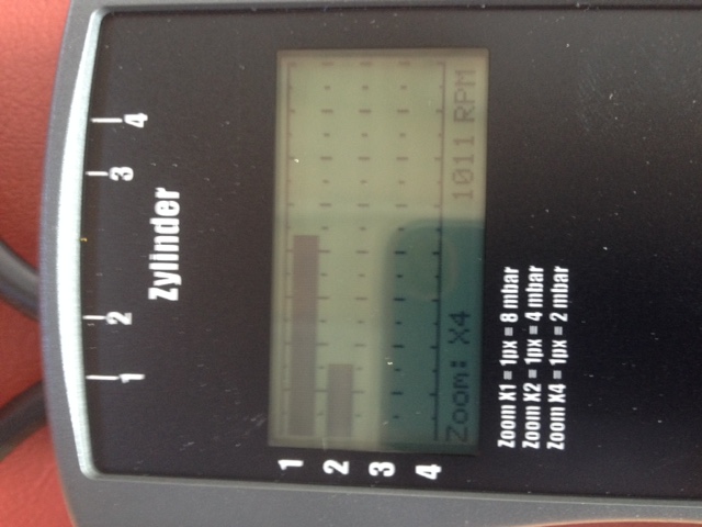

habe bei meiner 1150 GS, EZ 03.2000 am WE die ESV getauscht(gebrauchte synchron von Till). Der Grund dafür war, das Moped lief sehr unruhig. Nach dem Wechsel war eine Besserung spürbar. Um noch den Feinschliff zu machen, habe ich heute die Drosselklappen synchronisiert.

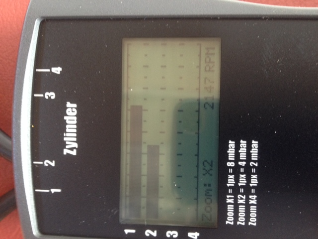

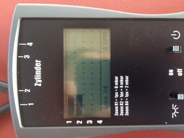

Bei Betriebswarmen Motor zeigt das Messgerät ( Motosyte) jetzt einen nahezu gleichen Wert im Standgas bei 1050 rpm.(Bild1). Beim leichten drehen am Gasgriff fällt der rechte Zylinder ab und das Moped beginnt zum schütteln. Die Drehzahl ist so um 1010 rpm(Bild2). Nach einem weiteren Dreh am Gas fällt der rechte Zylinder weiter ab im Vergelcih zum linken Zylinder aber hört sich alles gut an(Bild3). Nach eine Probefahrt und anschliessendedr Messkontrolle im Standgas, sind die Werte wieder wie auf Bild 1 und nur noch leichtes schütteln im Standgas spürbar.

da im Standgas beide Seiten synchron gehen, sehe ich den Grund für die Unterschiede der Anzeige in der unterschiedlichen Länge der Gaszüge. Es soll heißen, dass die Seite, die beim Gasgeben den hohen Unterdruck anzeigt ein bisschen kürzer eingestellt werden muss. An der Stellschraube am Ende des Außenzuges.

die erste Messung zeigt synchrone Endanschläge Leerlauf= gut
die 2. Messung zeigt 8 Millibar die 3. auch nur mit anderer Auflösung 2X4
Also die Züge bei 2500 bis 2800 noch mal angleichen, und am Bessten noch mals fahren und wieder den Vergleich machen.
4 Millibar wäre für mich gerade fast gut 2-3 gut, 1 sehr gut
