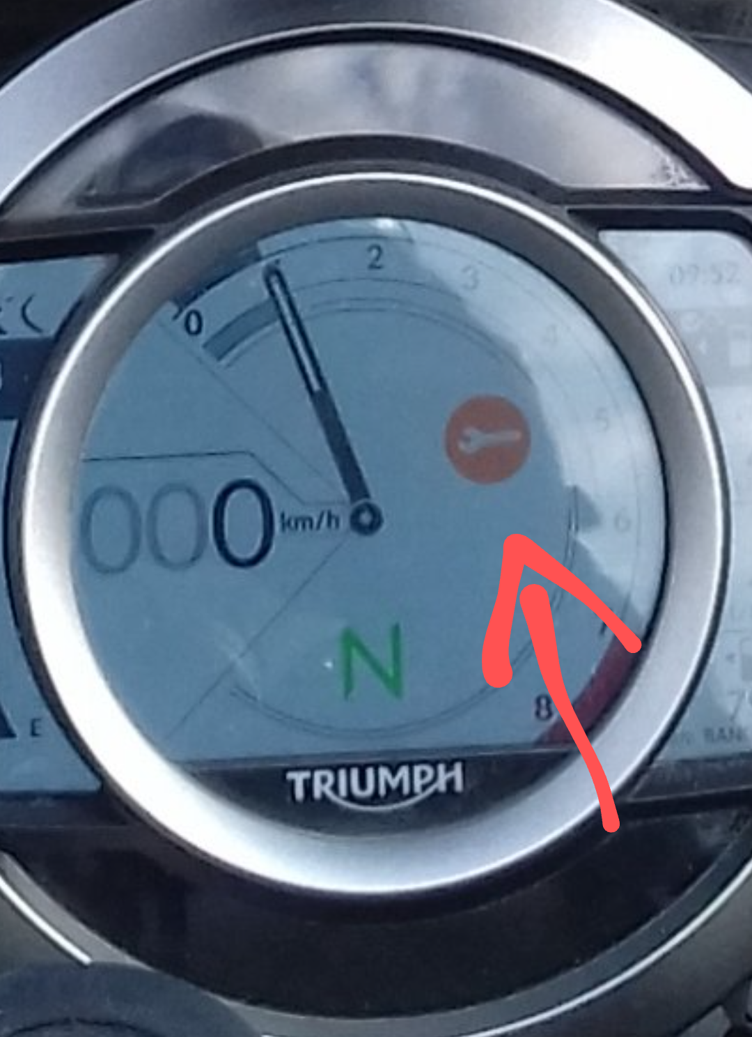

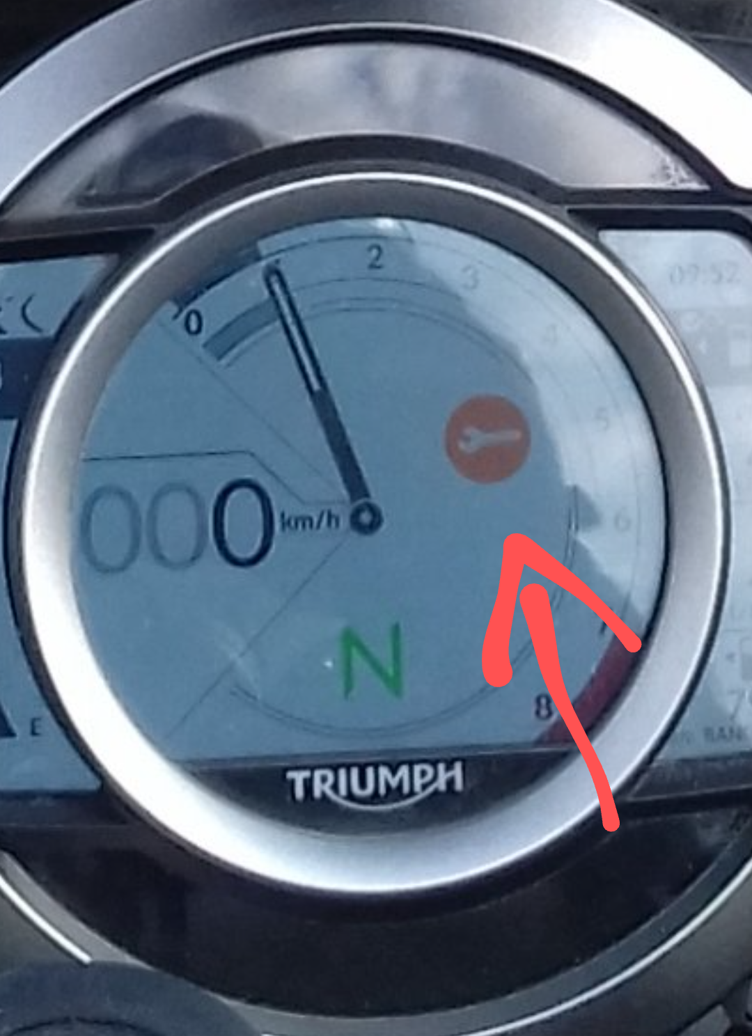

Seht Ihr, und das is halt der Unterschied zur Tenere:
Einmal mit der XE durchs Rapsfeld und schon isse kaputt, zu erkennen am Display:
Und wenn störts?
Steht kurz vor der Inspektion.

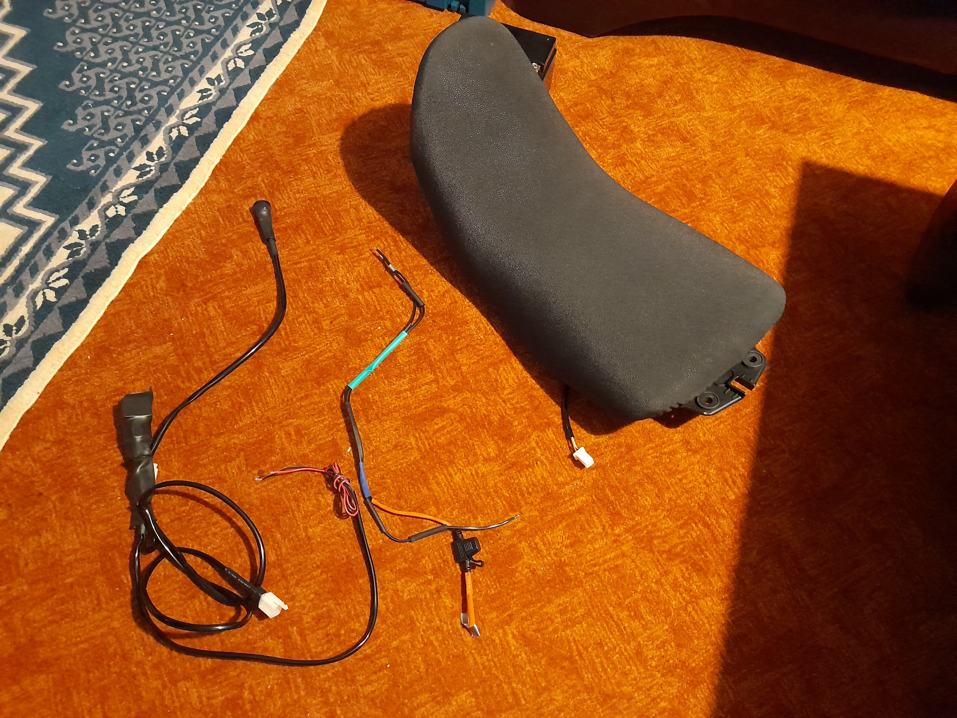

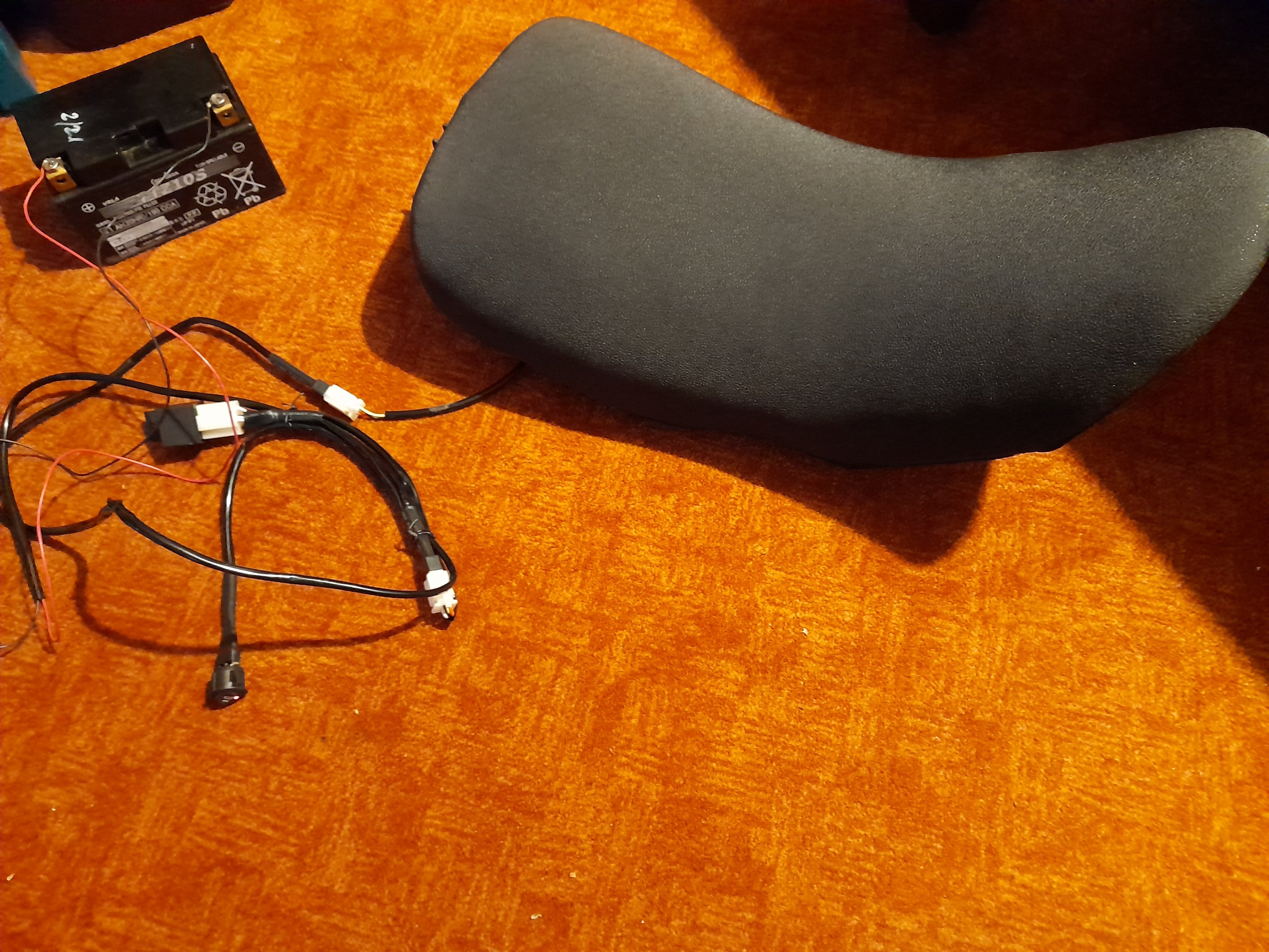

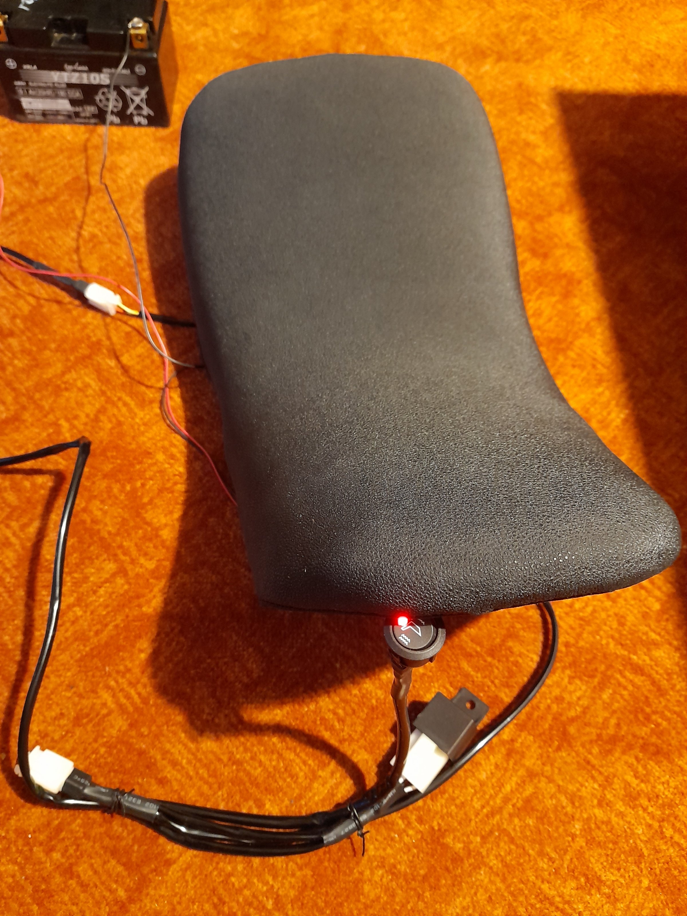

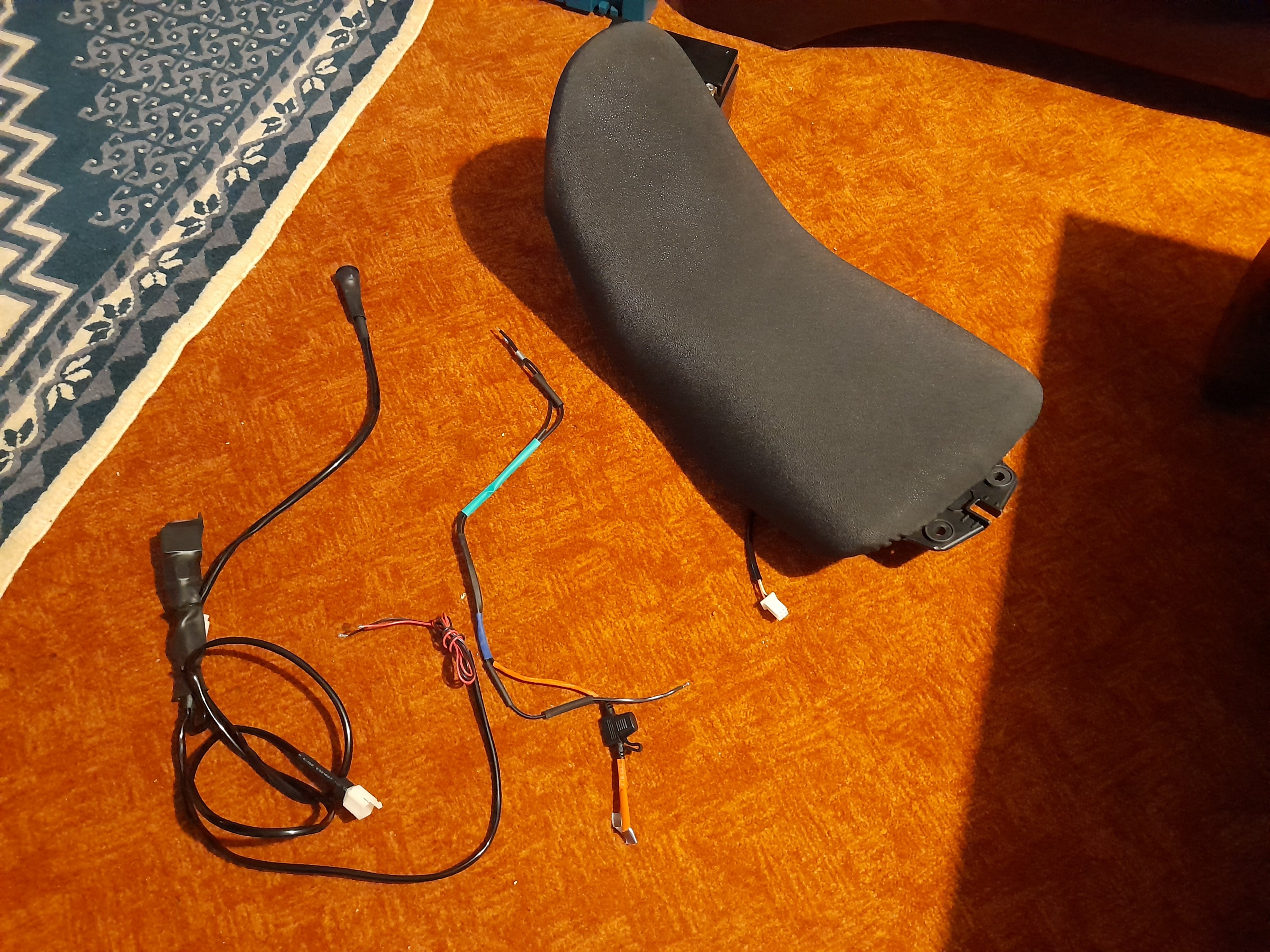

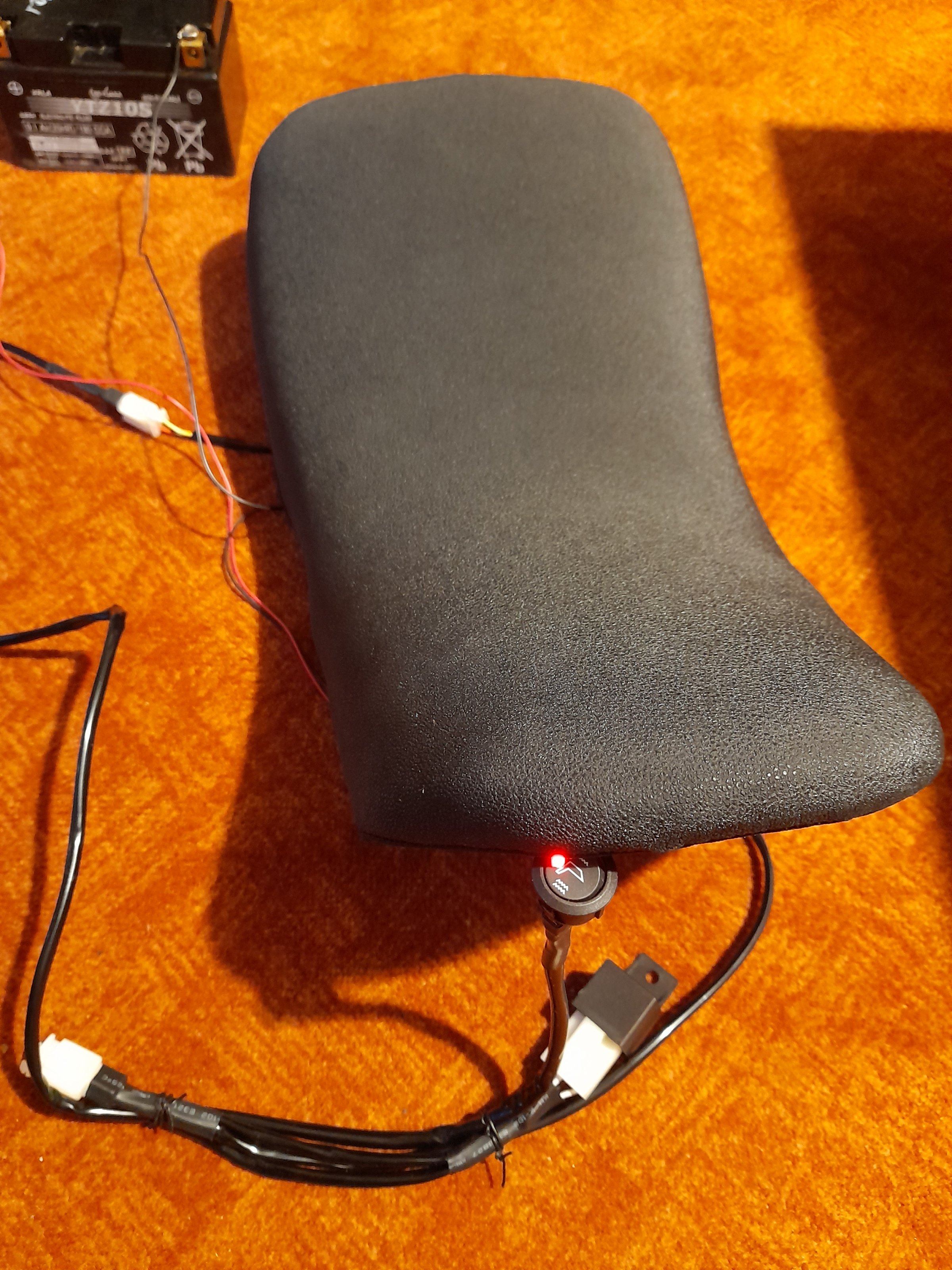

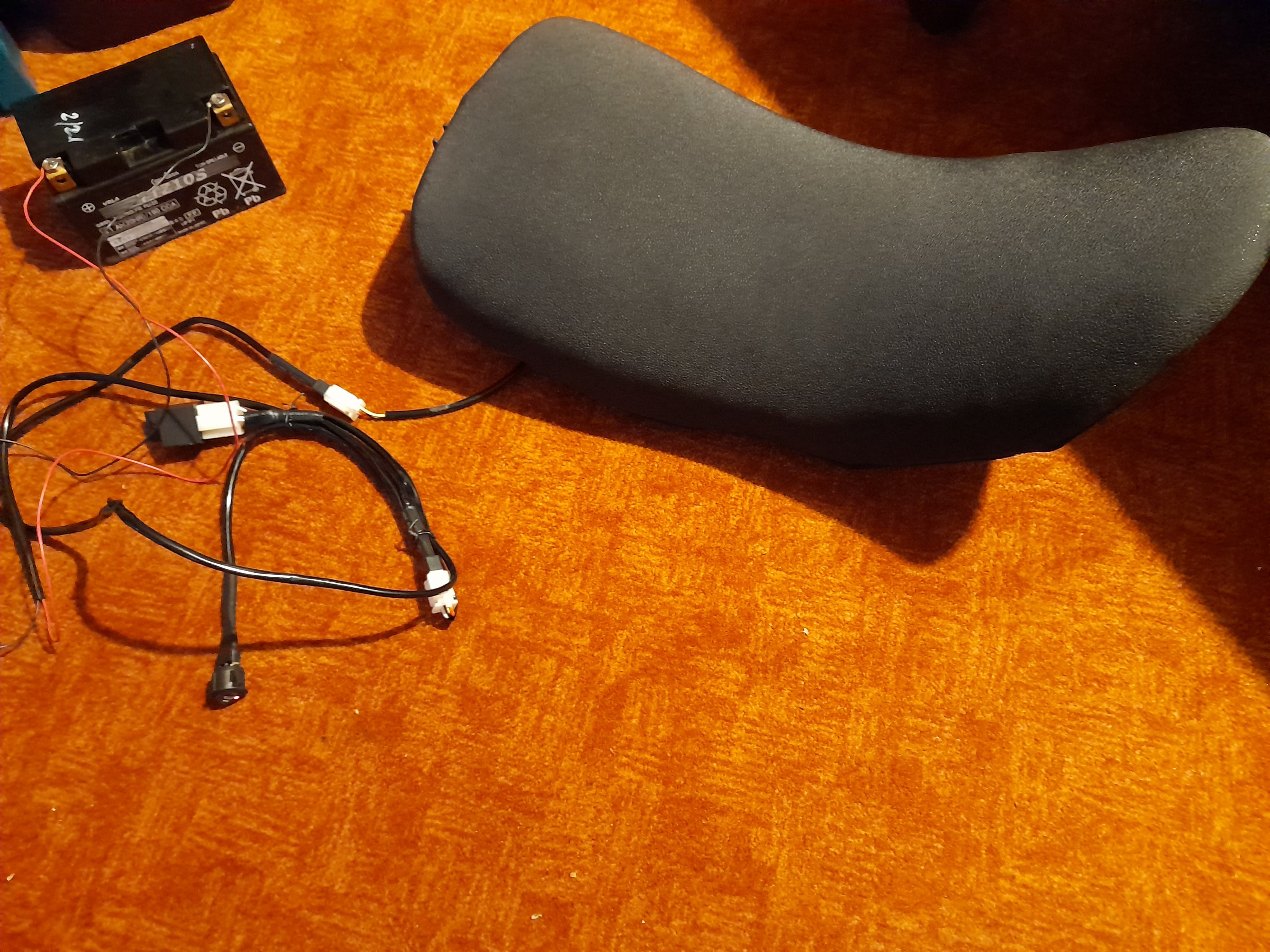

Feuer frei ,ebend mal die Sitzheizung mal getestet ,funktioniert Tadellos in 2 Stufen .Schön angenehm ,muss nur noch ein Plätzchen ander Tenere 700:rollleyyes: suchen für den 2 Stufenschalter. Vielleicht gibt es Freitag die Premiere Reiner. Ich werde morgen die andere Seitenteilseite am Dreipolige 10 Ampere verwenden mit zusätzlicher 5 Ampere Sicherung am Kabel wobei ich den Dreipoligen dranlasse ,als Isolator für die 2. +Plus leitung . Ich nehme hinter dem Stecker + und - ab . :super: Das mache ich mal morgen .:sunsmile: Stufe 2. soweit alles fertig gemacht zum verlegen und verbinden .:happy:

Direkt an die Batterie find ich zu riskant. Einmal vergessen den Schalter auszuschalten und die Batterie is platt.
Wie viel Watt hat das Ding maximal auf Stufe 2?
Mal davon ausgehend, dass Deine Oxis 55 Watt ziehen, dann kannst Du die Heizmatte auch an den dreipoligen Stecker hängen.
12V x 10A = 120Watt - 55Watt = 65Watt Reserve für die Heizmatte.

Oxis 55 Watt ,Sitzheizung 55 Watt Max.auf Stufe 2 das passt doch :super: Fookle Relais 12/14 volt.

Müsste passen.
Im schlimmsten Fall raucht Dir die 10A-Sicherung durch, Dann weißt Du, dass es zu viel war, würde ich als Ersatz mitnehmen.
Aber dazu müssten die Oxis und die Heizmatte schon beide auf volle Lotte ballern.

10 A Sicherung ist immer dabei und ich werde extern noch mal eine 5 Ampere Kabelsicherung dazwischen setzen . Das müsste gehen .Klasse ich Freu mich schon . (Spiegeleier):bounce: Bin schon am Werkeln ,Konfigurieren:cool:

Muss man neidlos anerkennen. Die sitzbank mit der Heizung sieht gut aus.
Chapeau... Eine gelungene Bastelrunde :jubel::verehren:
Aber immer schön aufpassen wegen den Brandblasen :zunge2:

Sind eigentlich beide Dreipoligen Stecker über eine Gemeinsame 10 Ampere Sicherung abgesichert ,
oder jeder 3 Polige extern? Das Sitzheizungs- Relais habe ich schon mal wasserdicht eingeschrumpft ,und das verbindungskabel samt 5 Ampere Zusatzsicherung vor konfiguriert. Morgen alles nur verlegen und verlöten :smile:

Hängen beide an der einen Sicherung.
