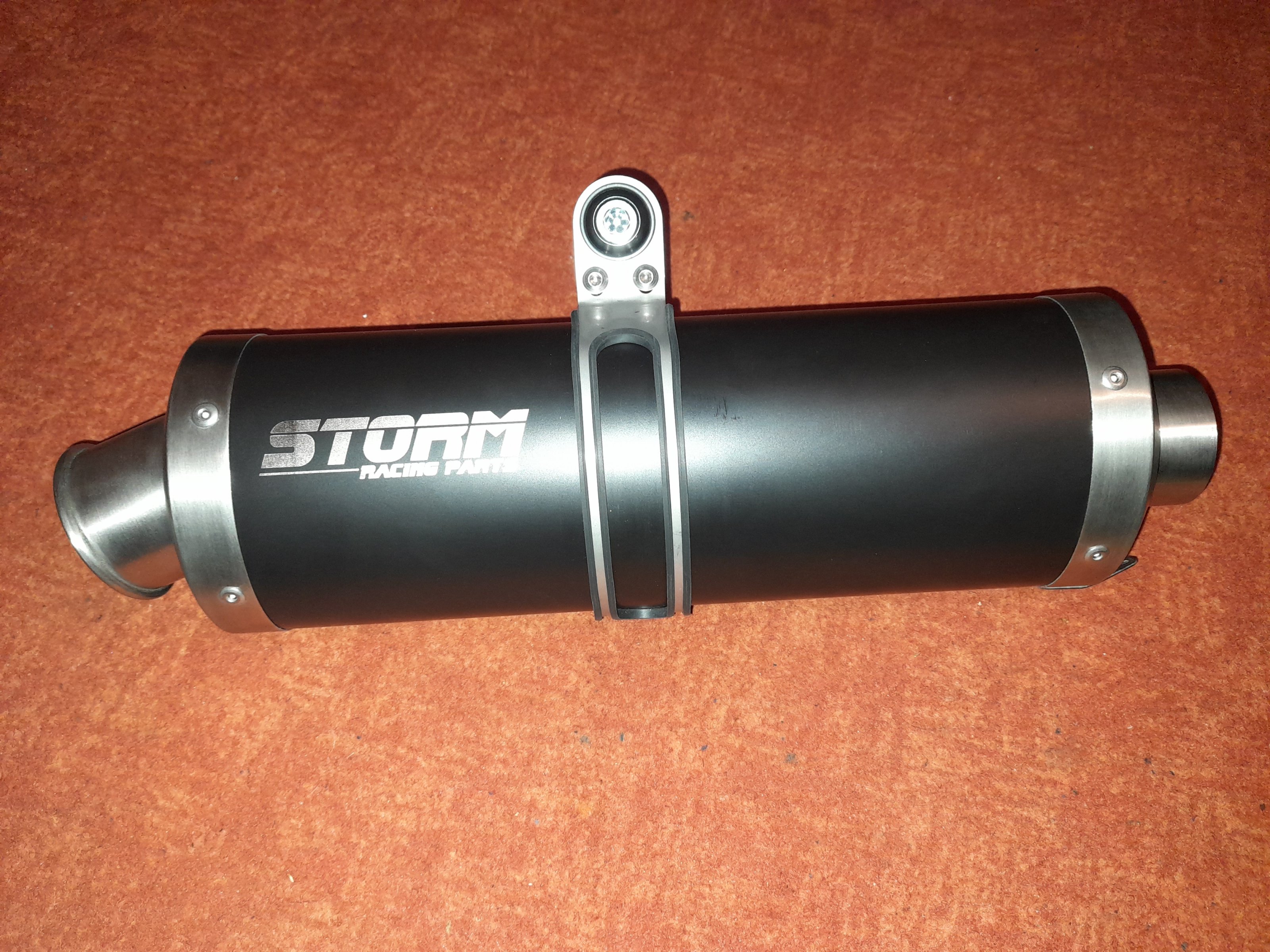

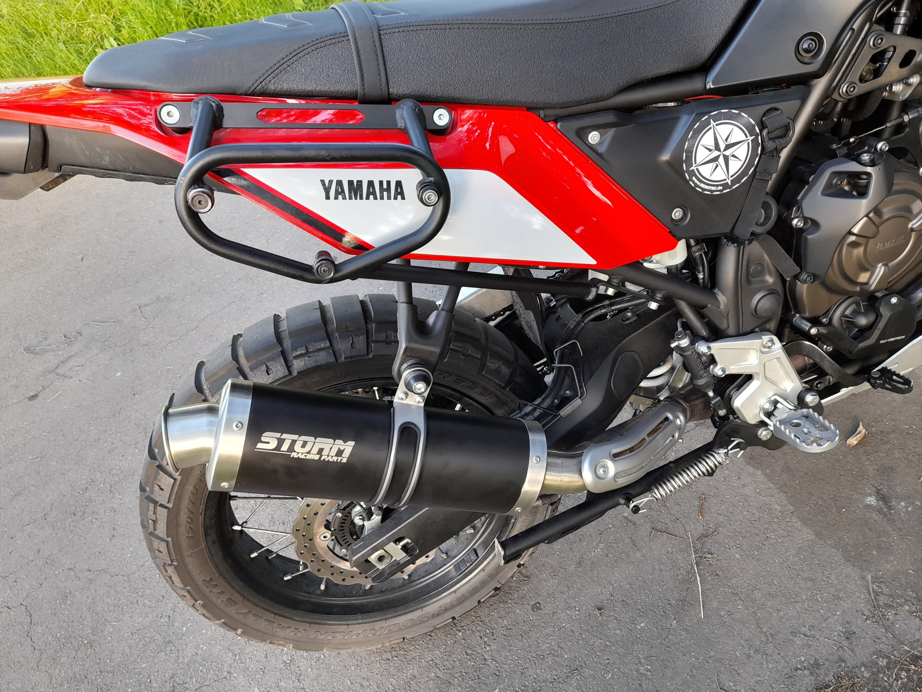

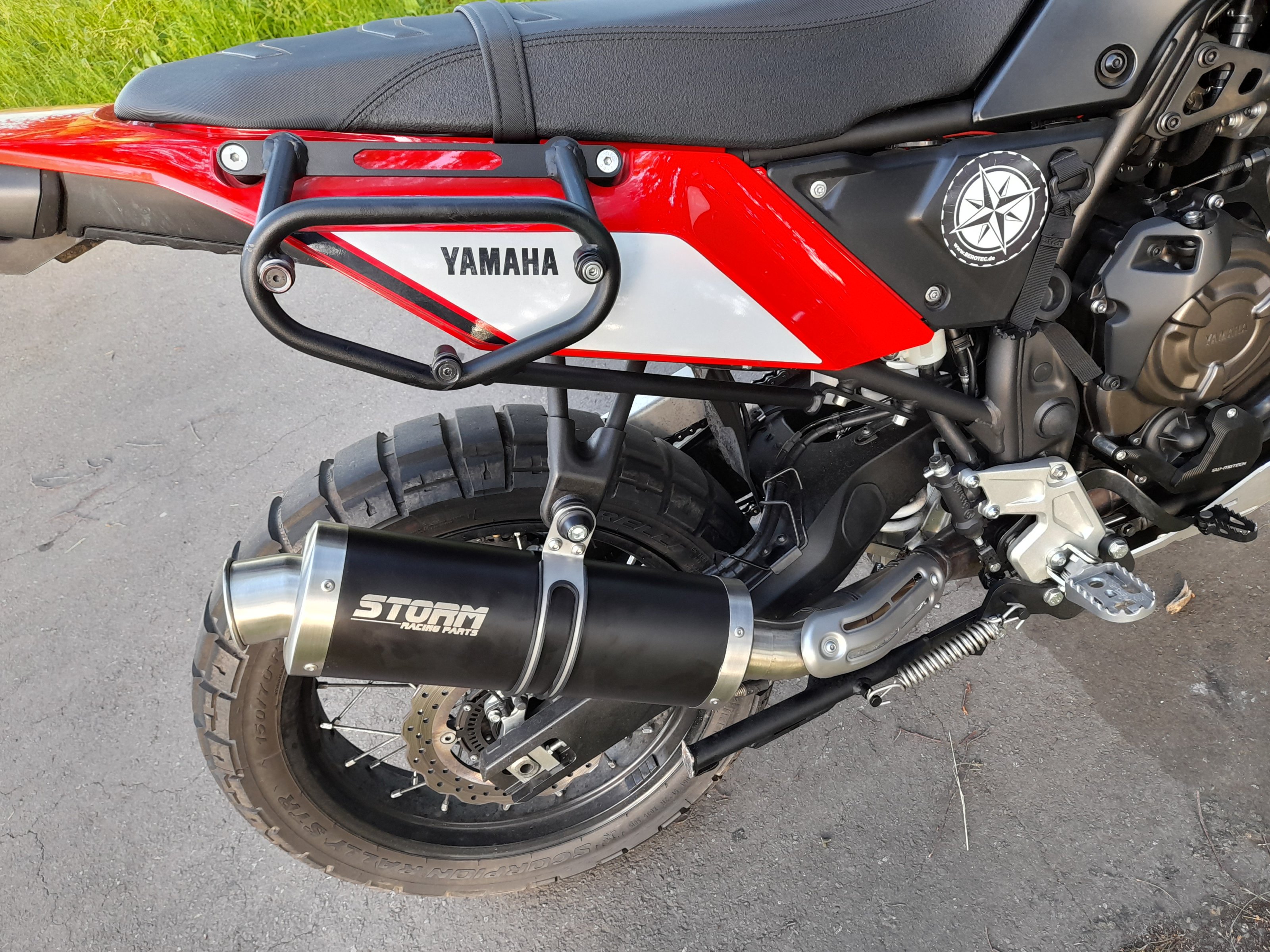

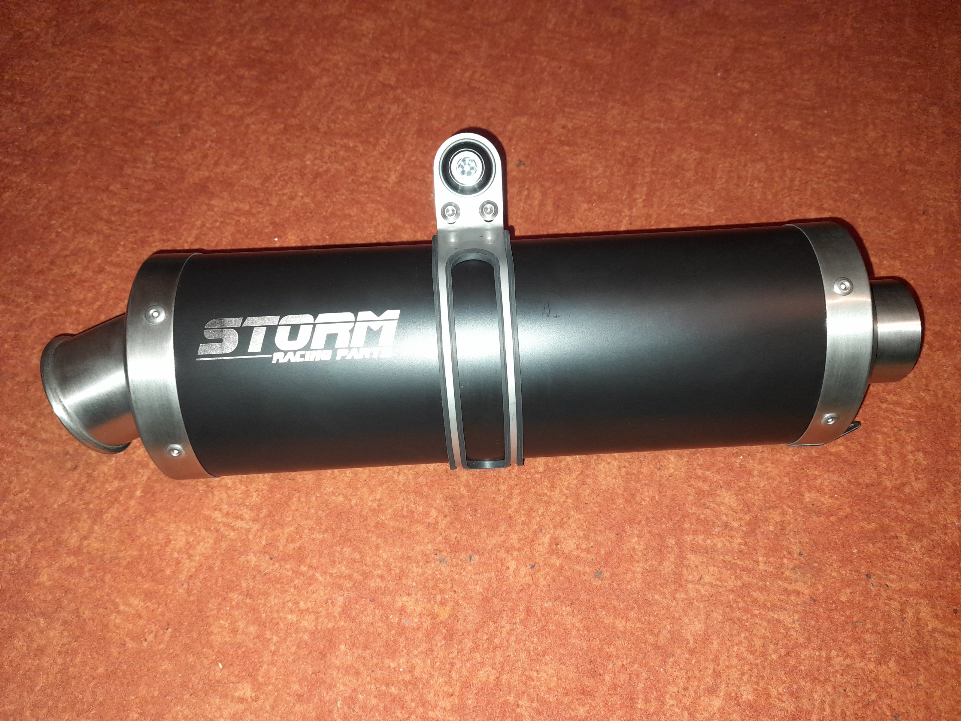

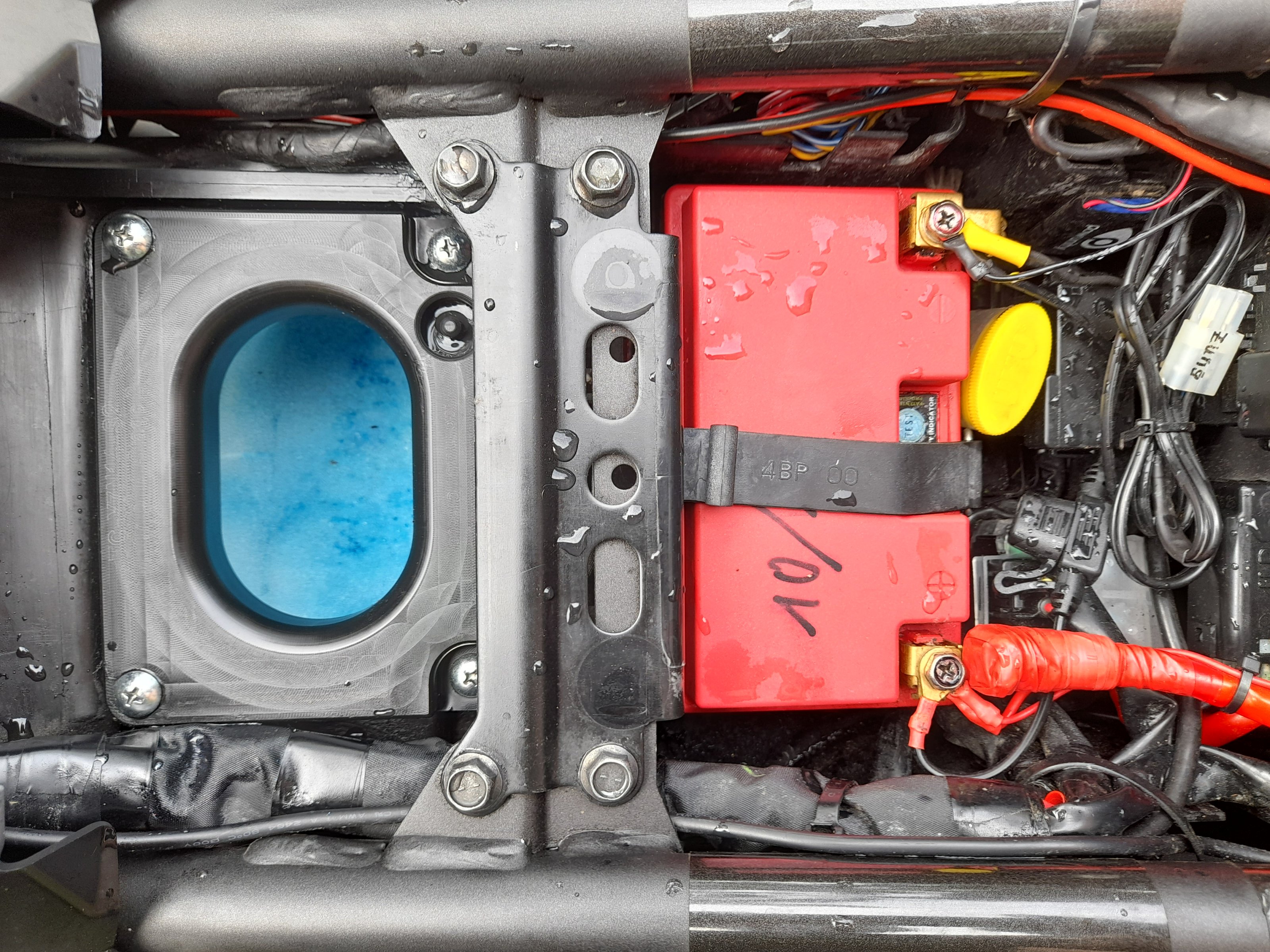

Lionen Batterie 700 Gramm , Den Storm -Slip-On Auspuff 229€ der Billigste unter den Teuren ca. 2,8 Kg,
schon 5 Kg gespart,
Schaum-Luftfilter mit Vorfilter MCA oder OTR Foto, Ersatzritzel!
Hauptständer brauchste nicht (5,8 kg ) ,Seitenteile und Tankcover auch nicht ca 2 kg.
Die Lio merkste sofort ,wenn die 5 Kg Yamaha Batterie raus ist.
Und sie läuft nicht aus,die Lionen Batterie, was mir am Tunesischem Nordkap beim Umkipper mit der DR 750 Big +60 kg Gepäck passiert ist.
900 m Steil hoch ,im Geröll mit Auswaschungen ,und da war das Bein zu kurz.
Sozia Fussrasten 2 mal 1,1 kg.
Danach wird es schon schwieriger das Gewicht zu reduzieren .

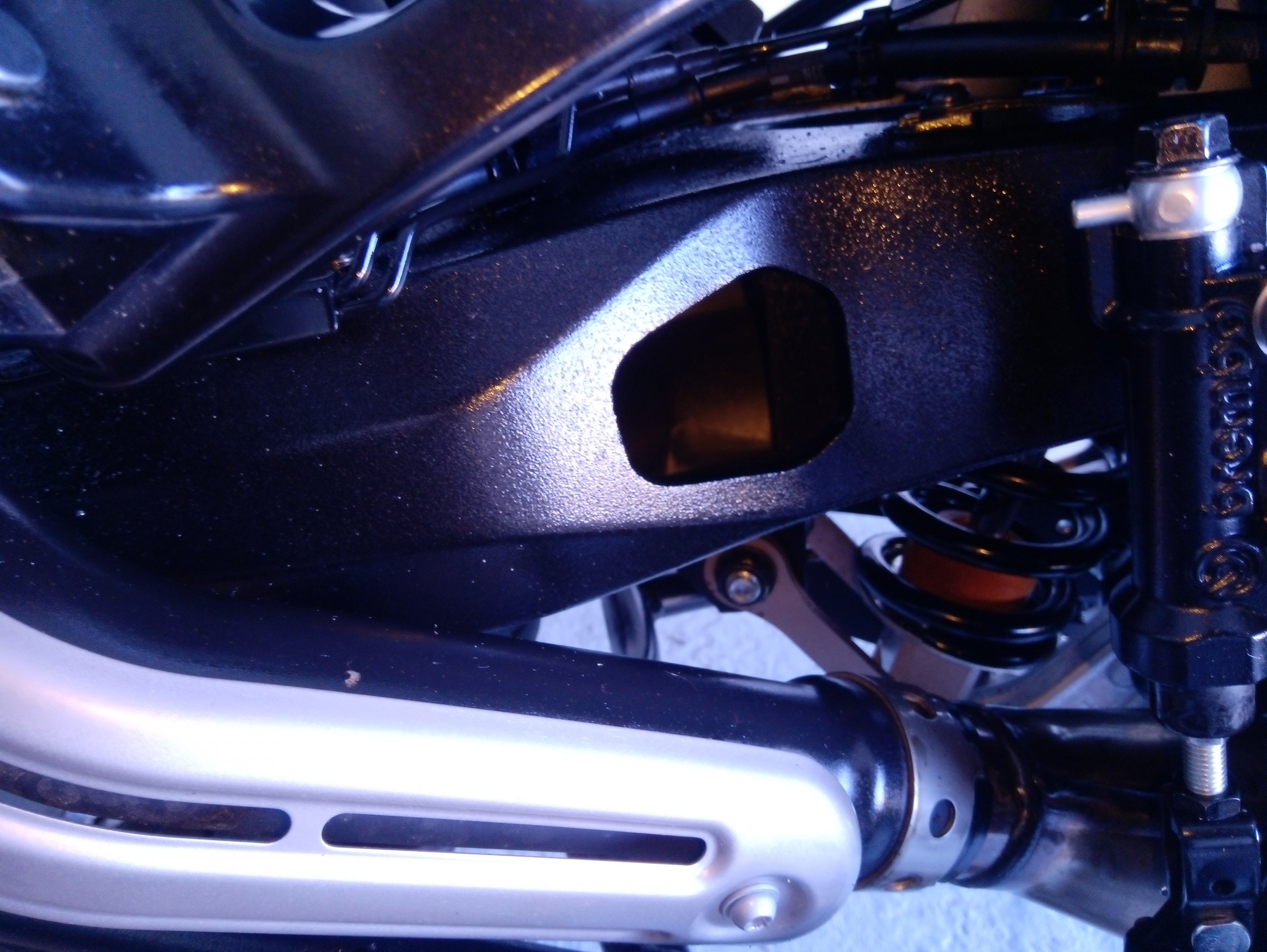

Ach ja das Schwingenfach,Kleiner Stauraum in der Schwinge für Kupplungs/bremshebel Bowdenzug ,kleinkram .:smile:

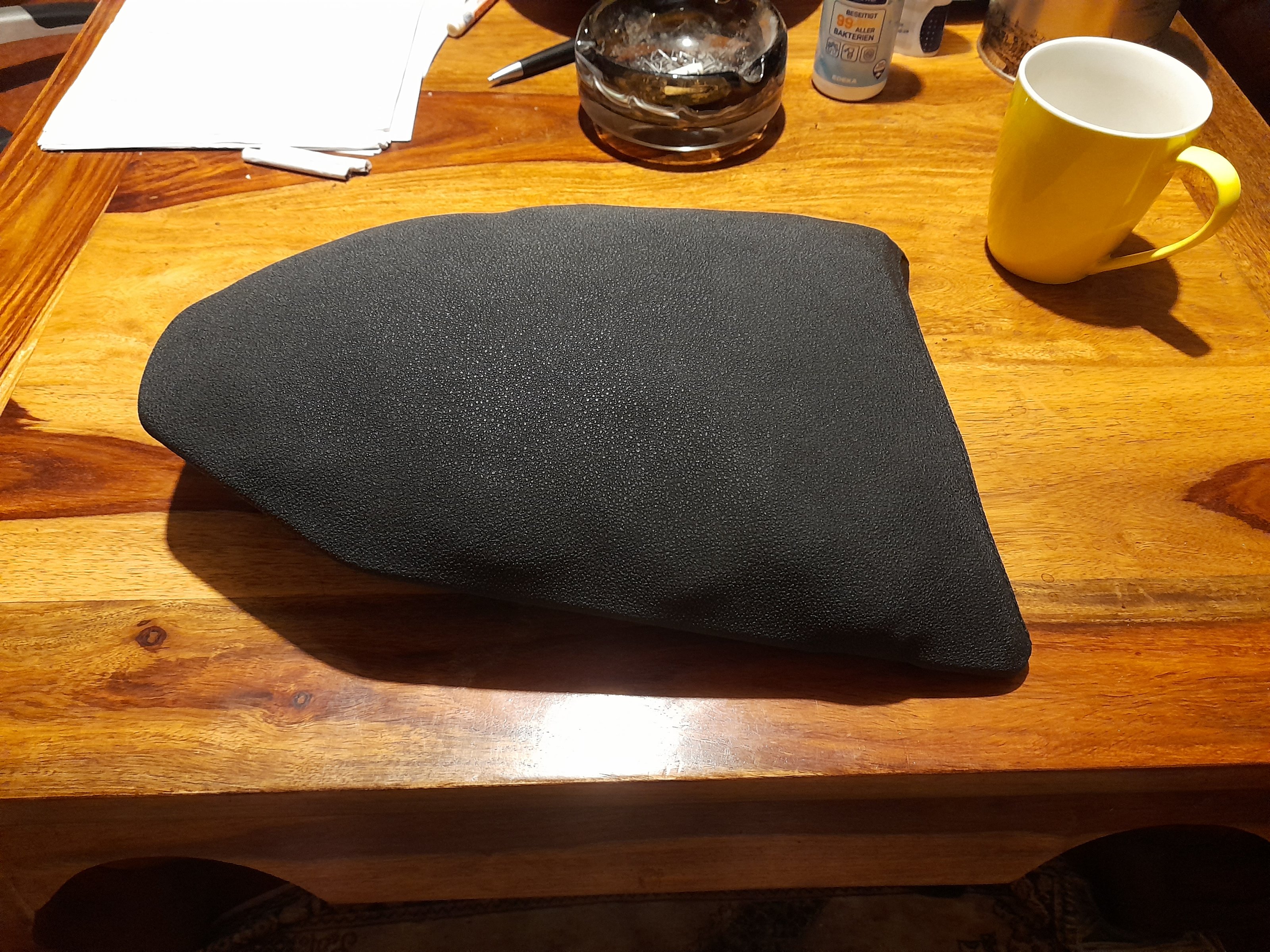

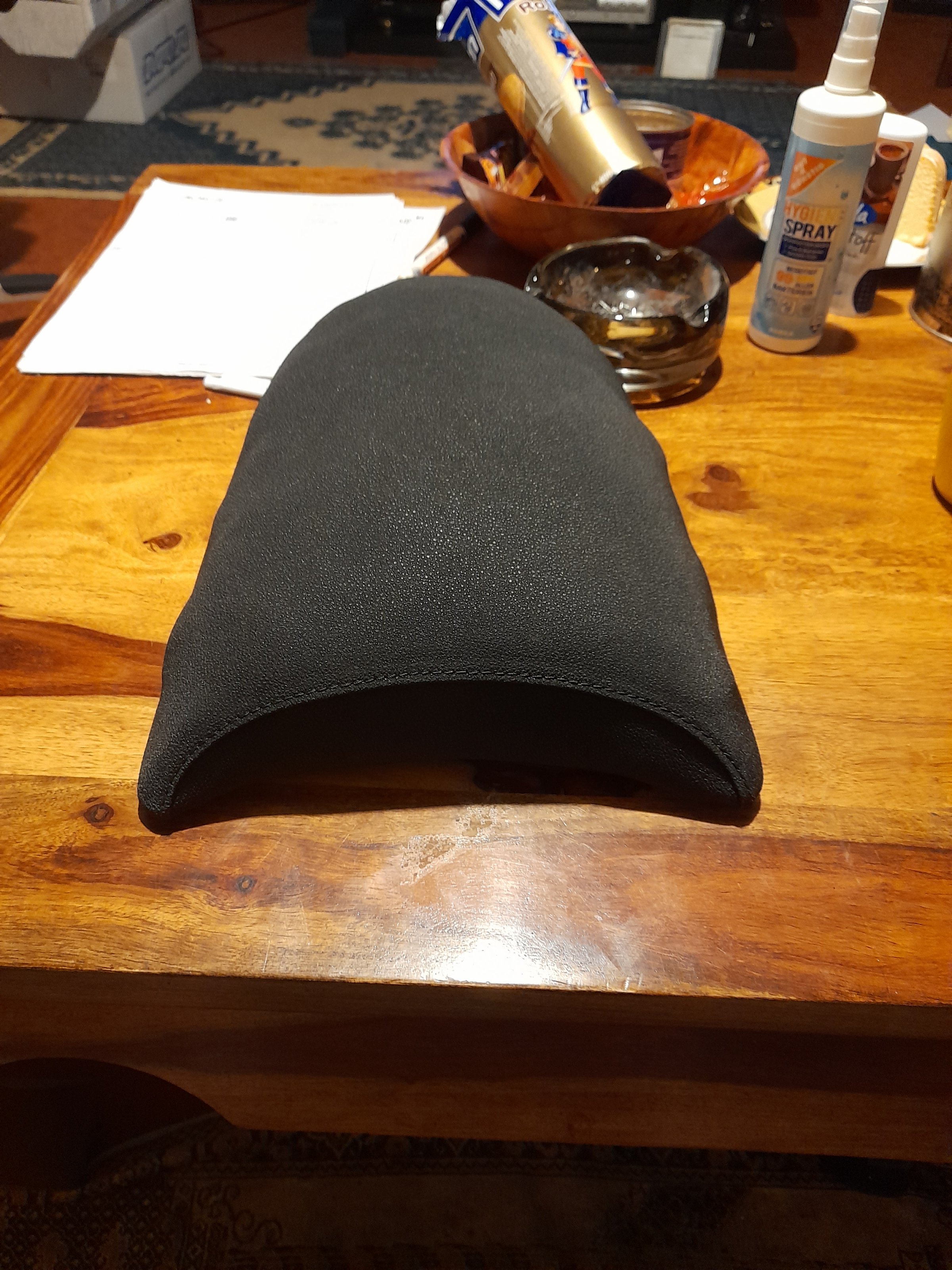

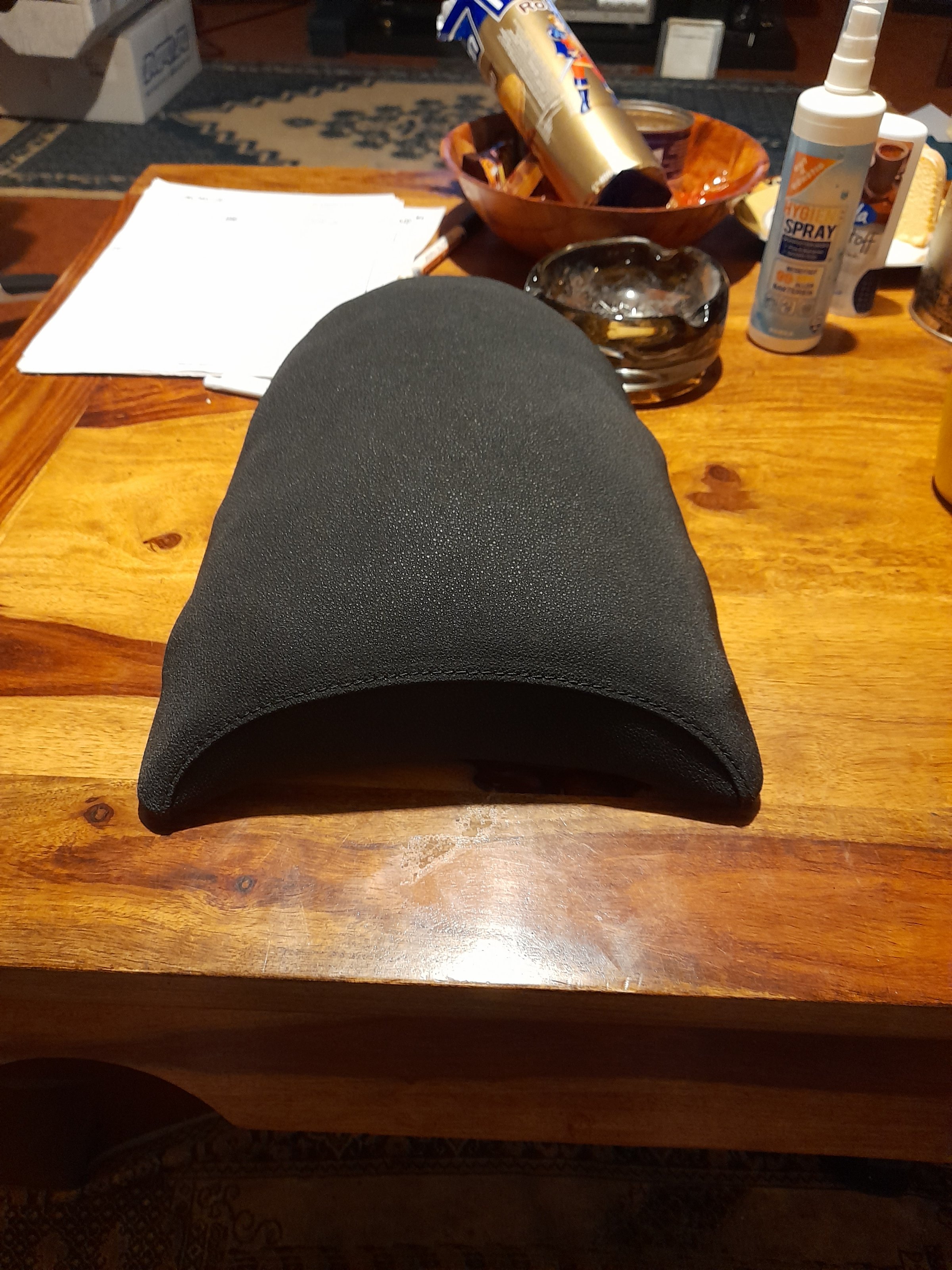

Mein Sozia-Heckteil fertiggestellt ,ca 1 std. muss noch angepasst werden bzw. Geplättet.Muss halt noch angepasst werden .Morgen ;),Haltegriff montieren und die Dellen weg massieren.:p Generalanprobe: Na Ja, ich muss nochmal ran ,die Tage ,aber ansonsten ganz gut :smile: die Übergänge auswattieren .

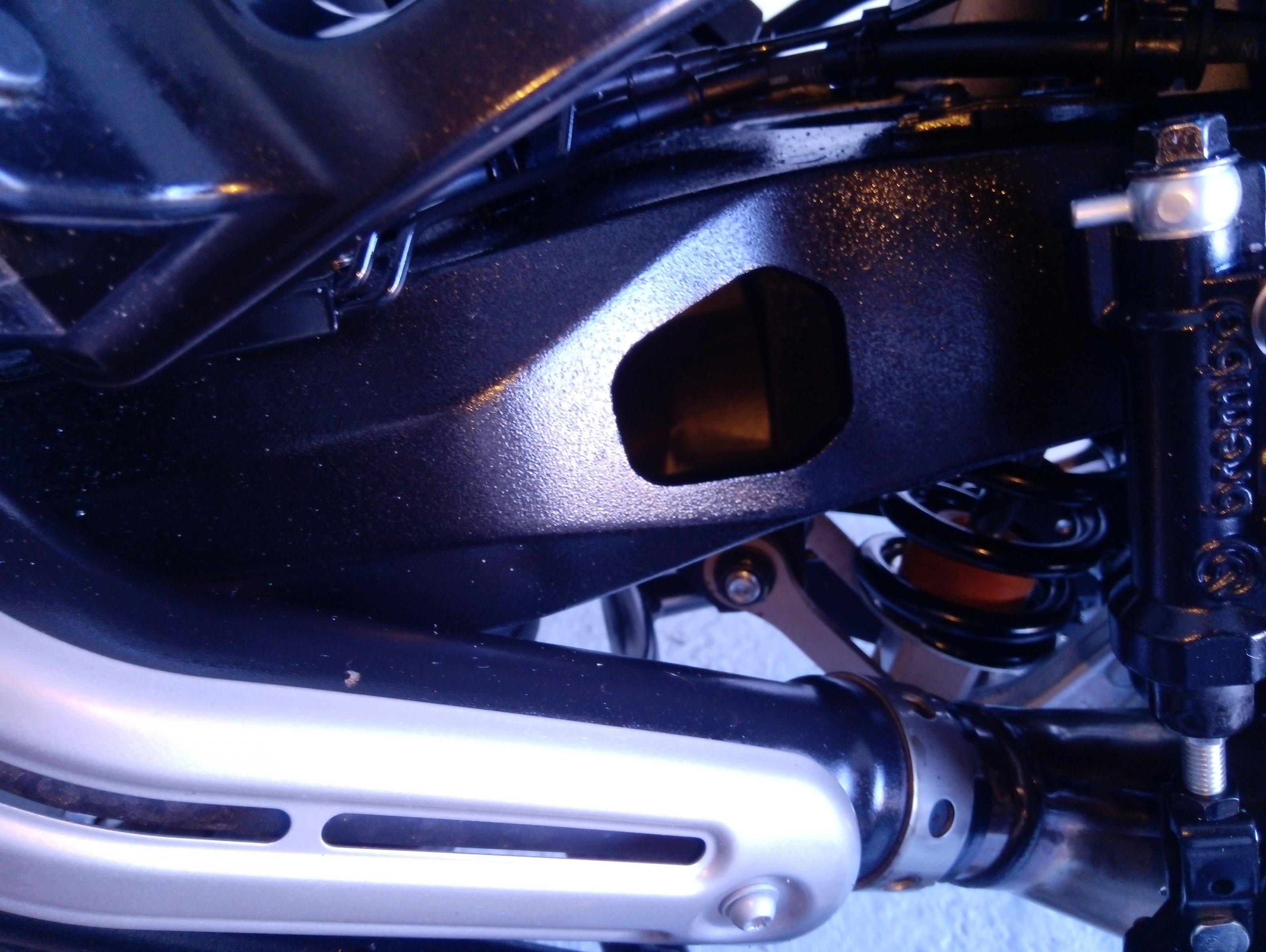

Tja und heute bei kleiner Ausfahrt meine Federung korrigiert . Bei 116,9 kg derzeit . 90 nm Heckfeder ,
Vorspannung +2, Zugstufe auf 13+ ,Druckstufe auf 16+. Vordere Obere 6,6nm Federn auf 19+, untere 20+ Scheint ganz gut zu sein .:rollleyyes: geht bestimmt noch besser ,aber ist ganz schön Analyse-Arbeit.
Habe heut gesehen das ein Umlenkknochen linksseitig 1cm Luft bis zur Umlenkung hat .:untersuch::think: Muss ich morgen mal schauen ob eine Schraube sich gelöst hat, oder ich mich verguckt habe.
Weia evtl. des wegen die Bockige Federung.
Ich hatte sie im Winter alle gelöst und gefettet.und mit Loctide gesichert. Na mal sehen .

Is normal, is grozügiges axiales Spiel drin. Auch wenn die Schrauben fest sind kannst Du Hebelei seitlich verschieben, das muss so.

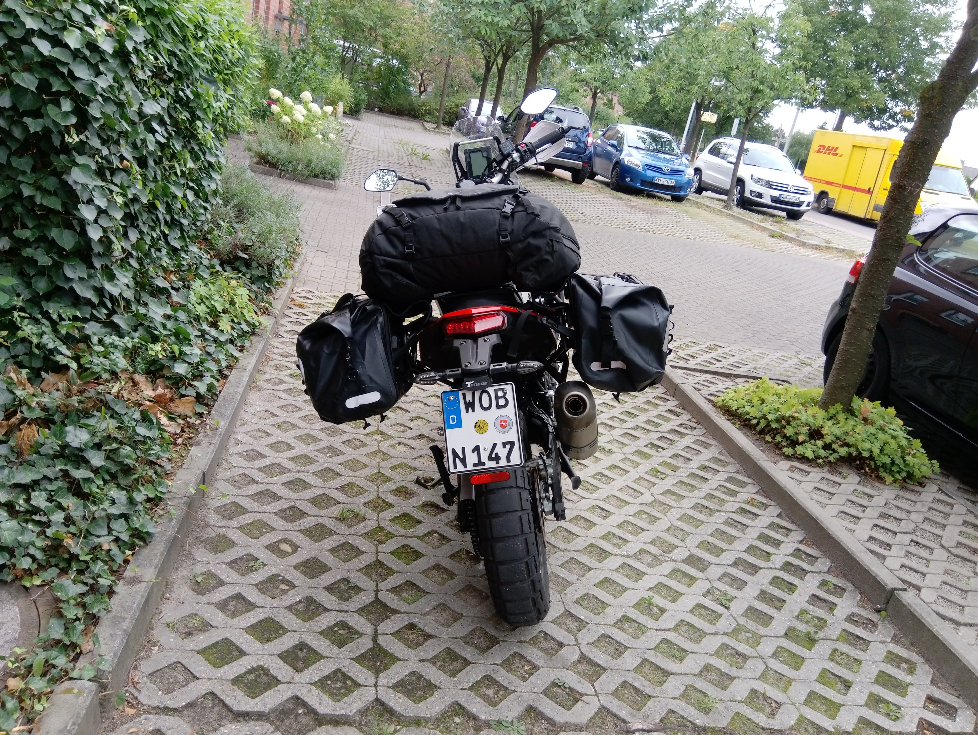

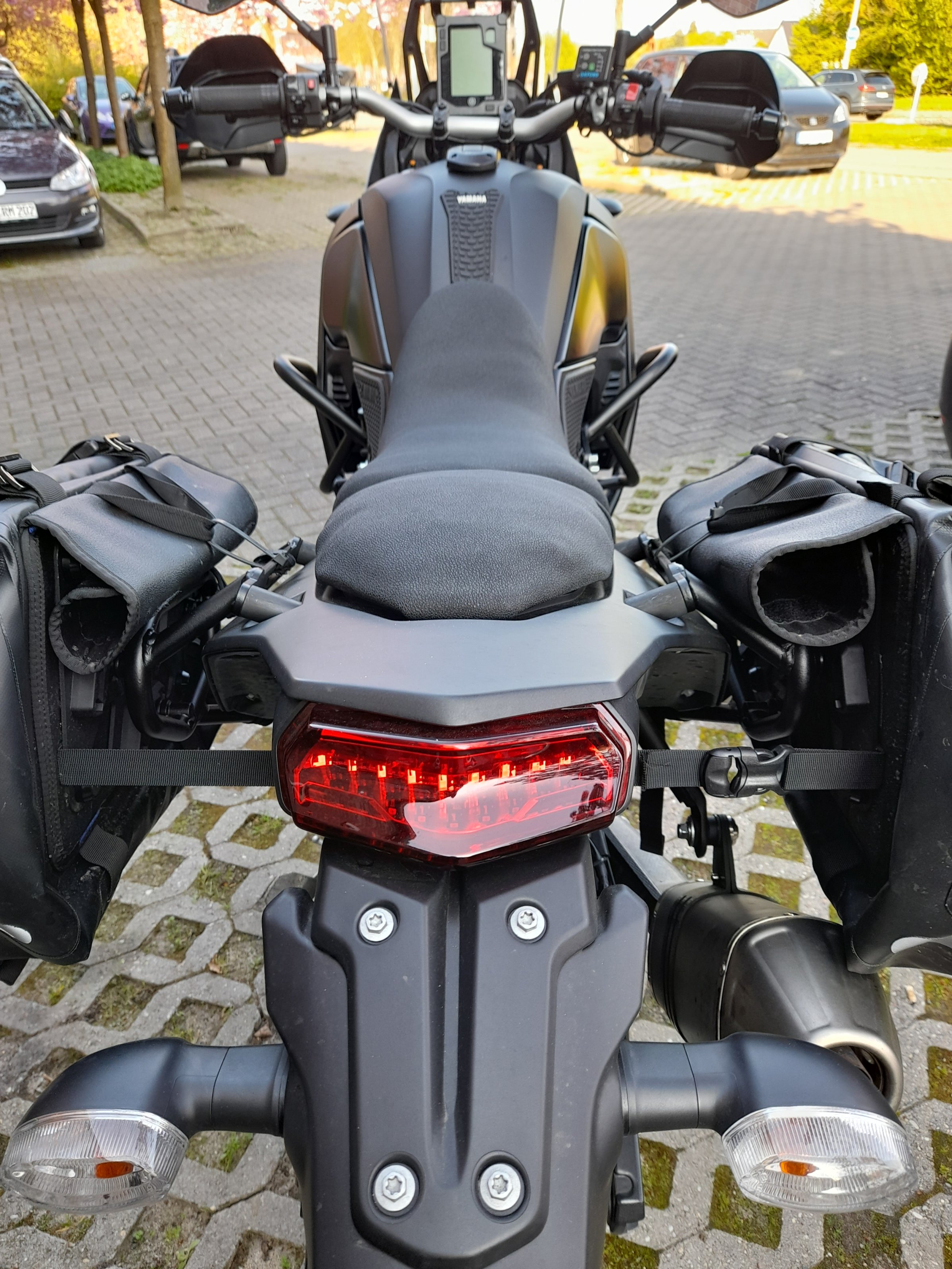

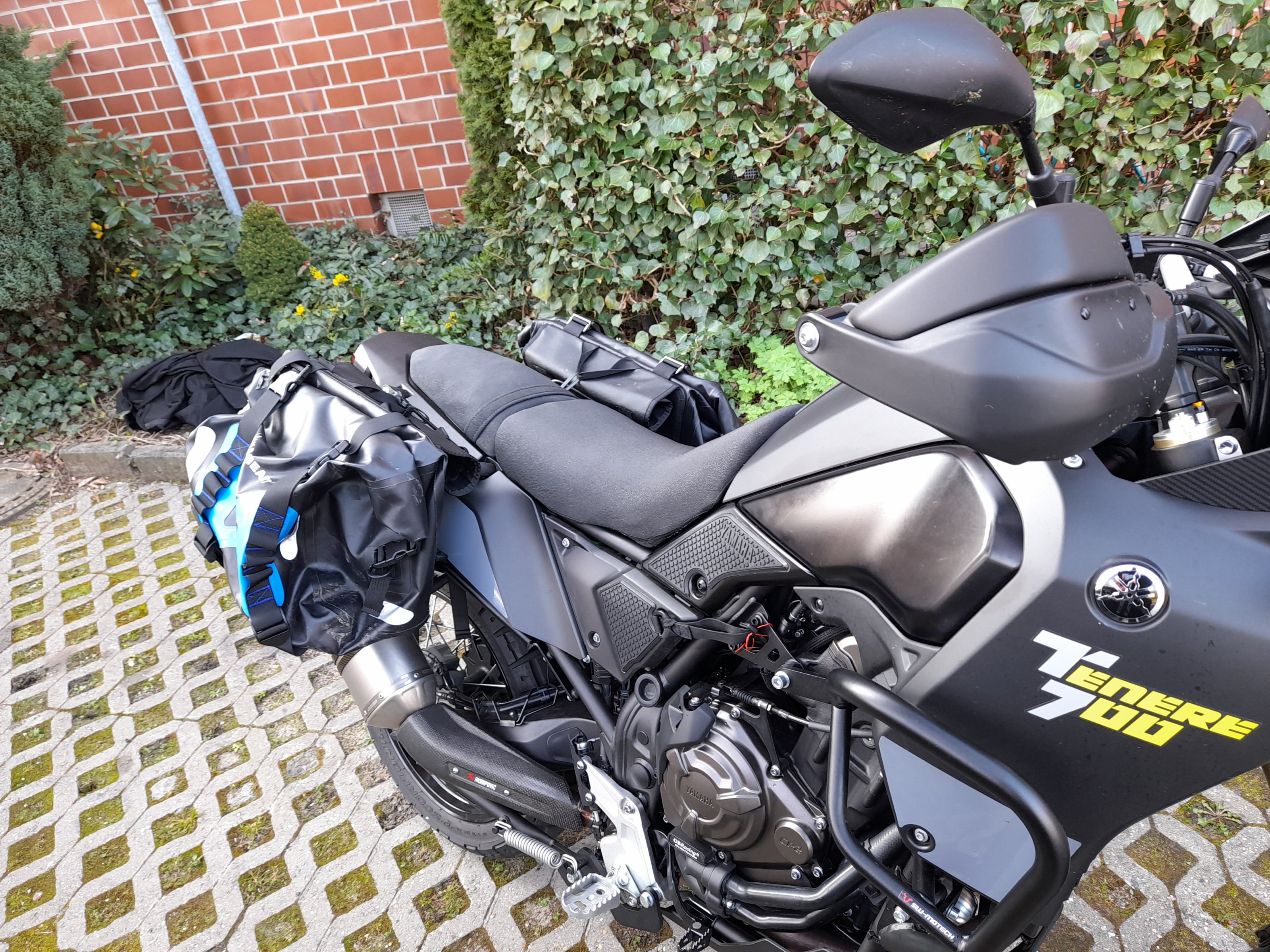

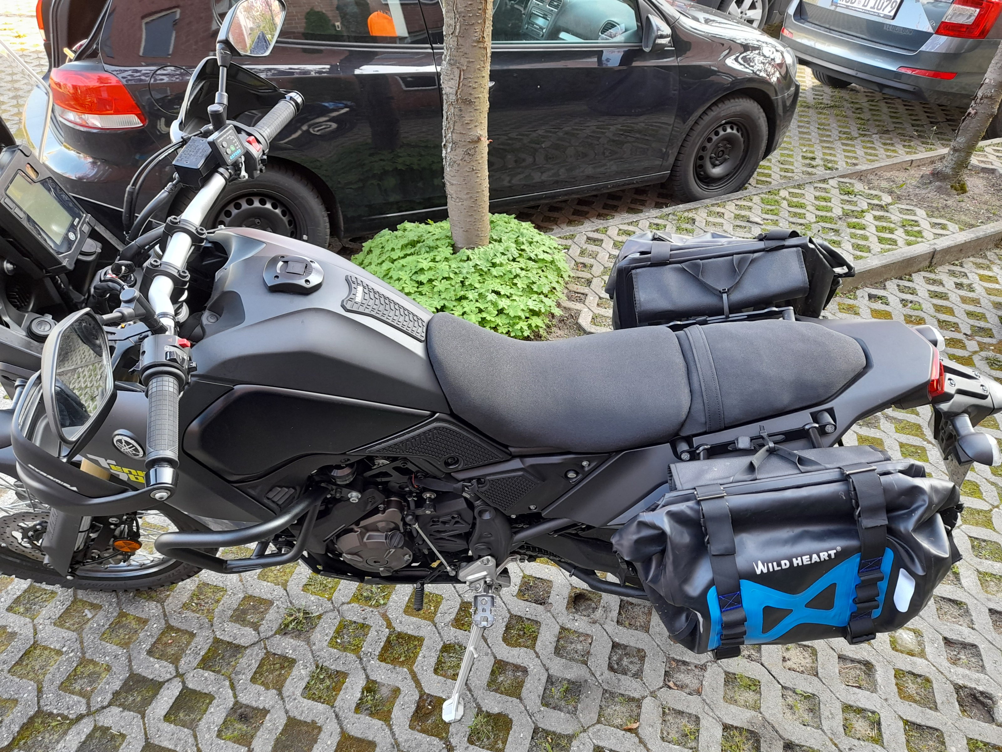

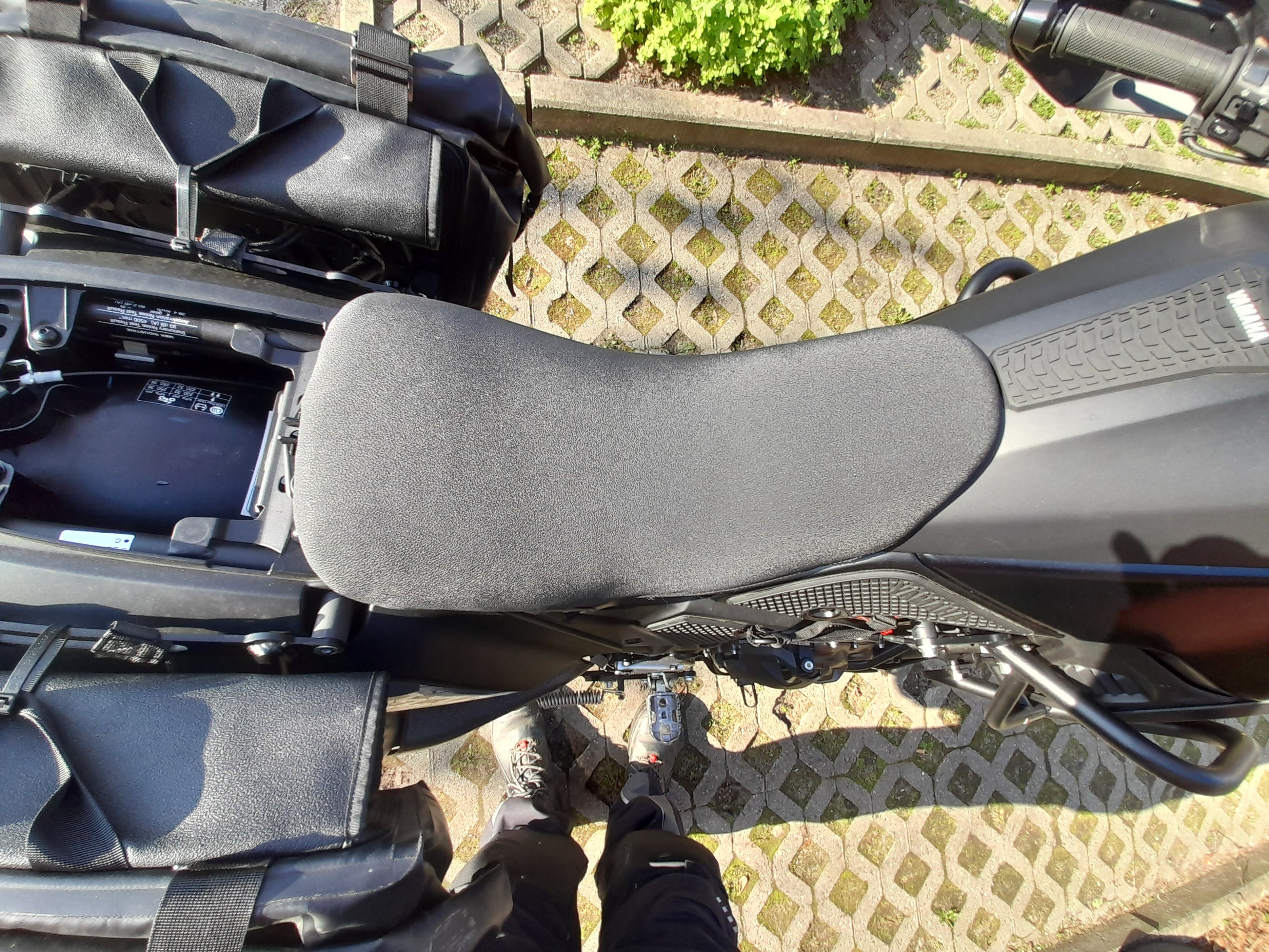

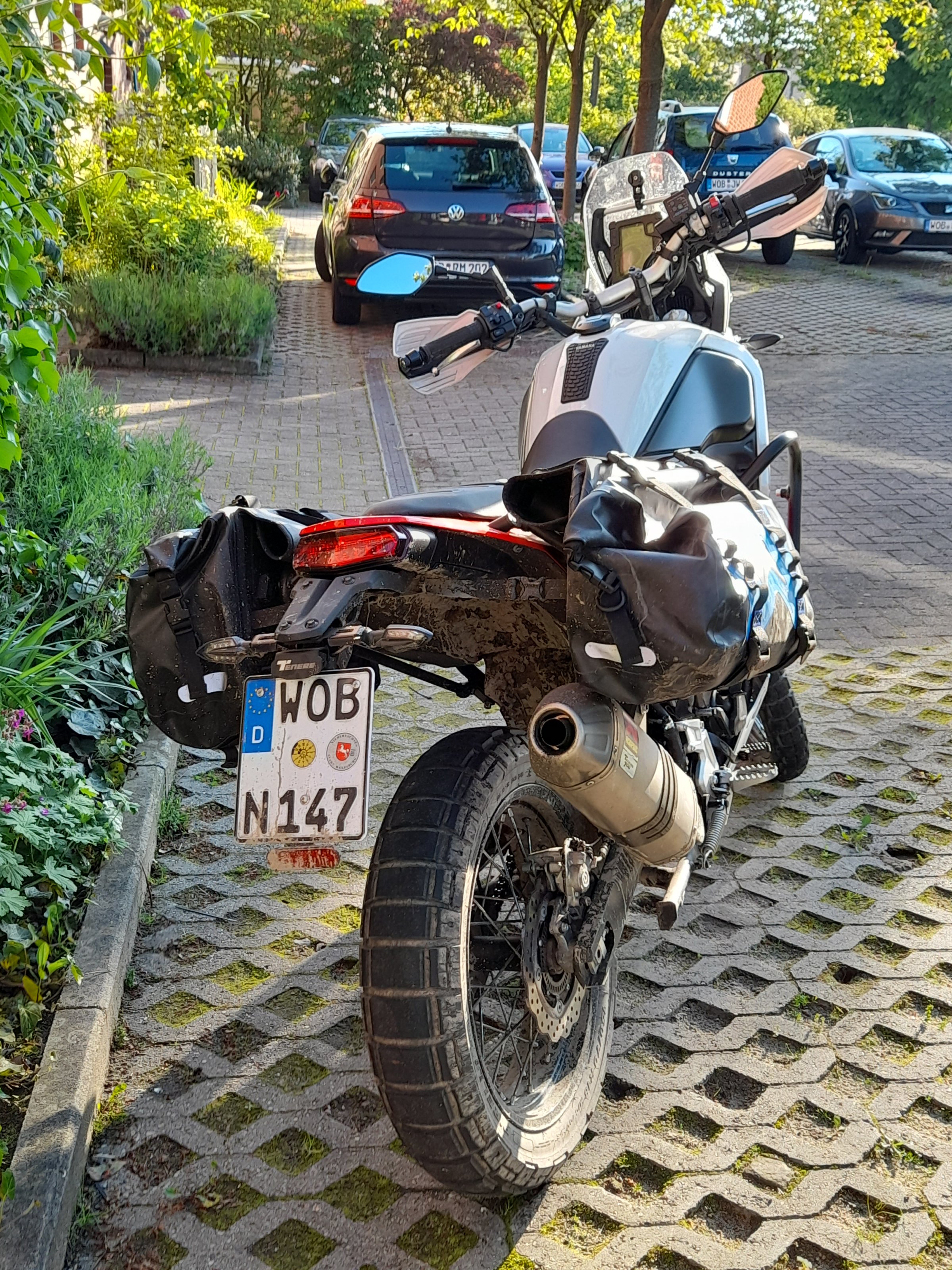

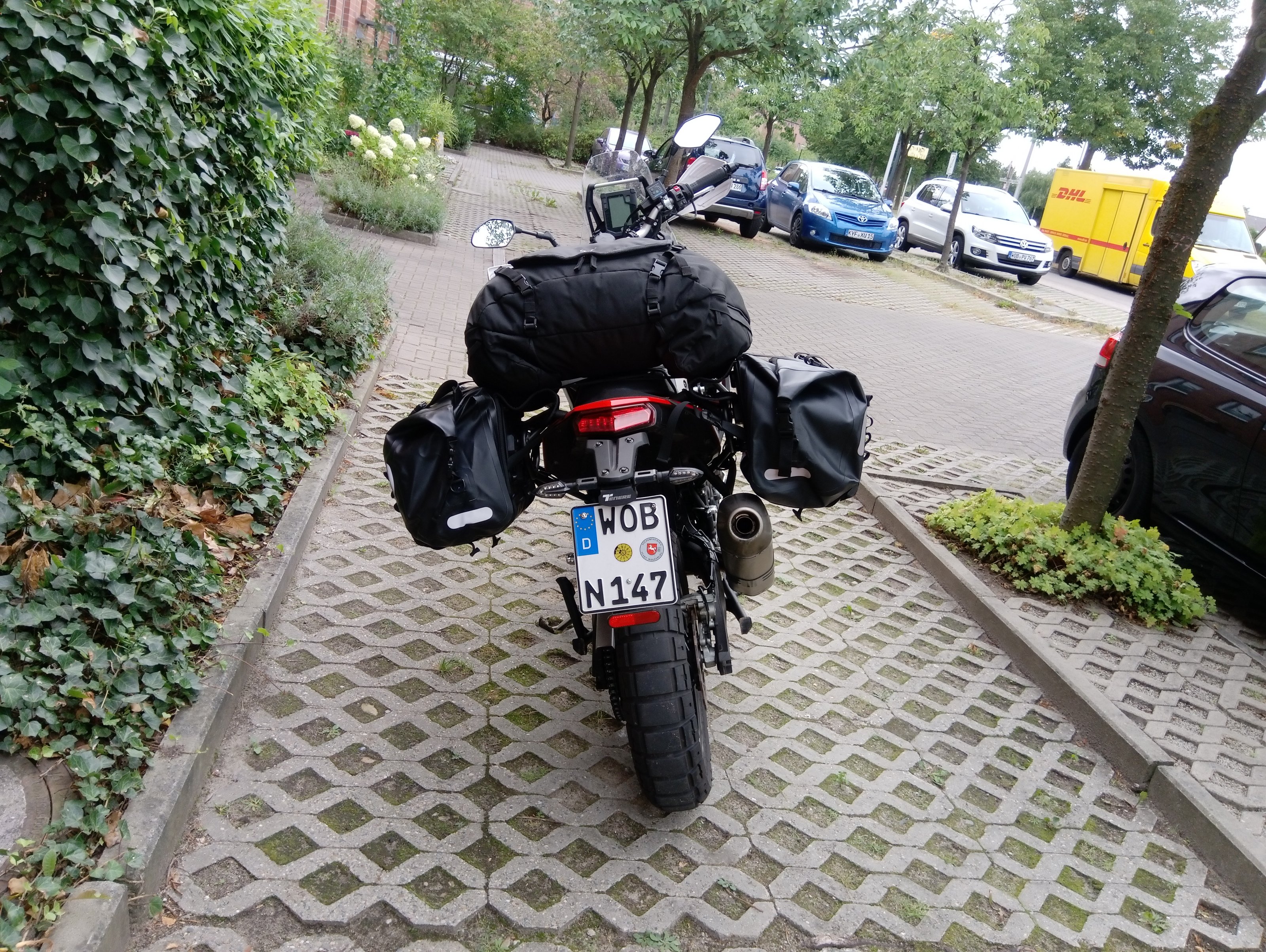

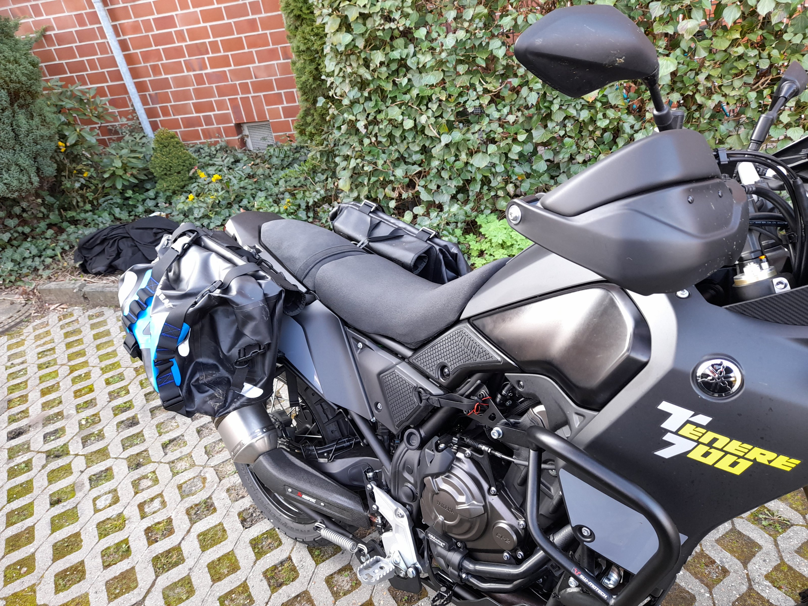

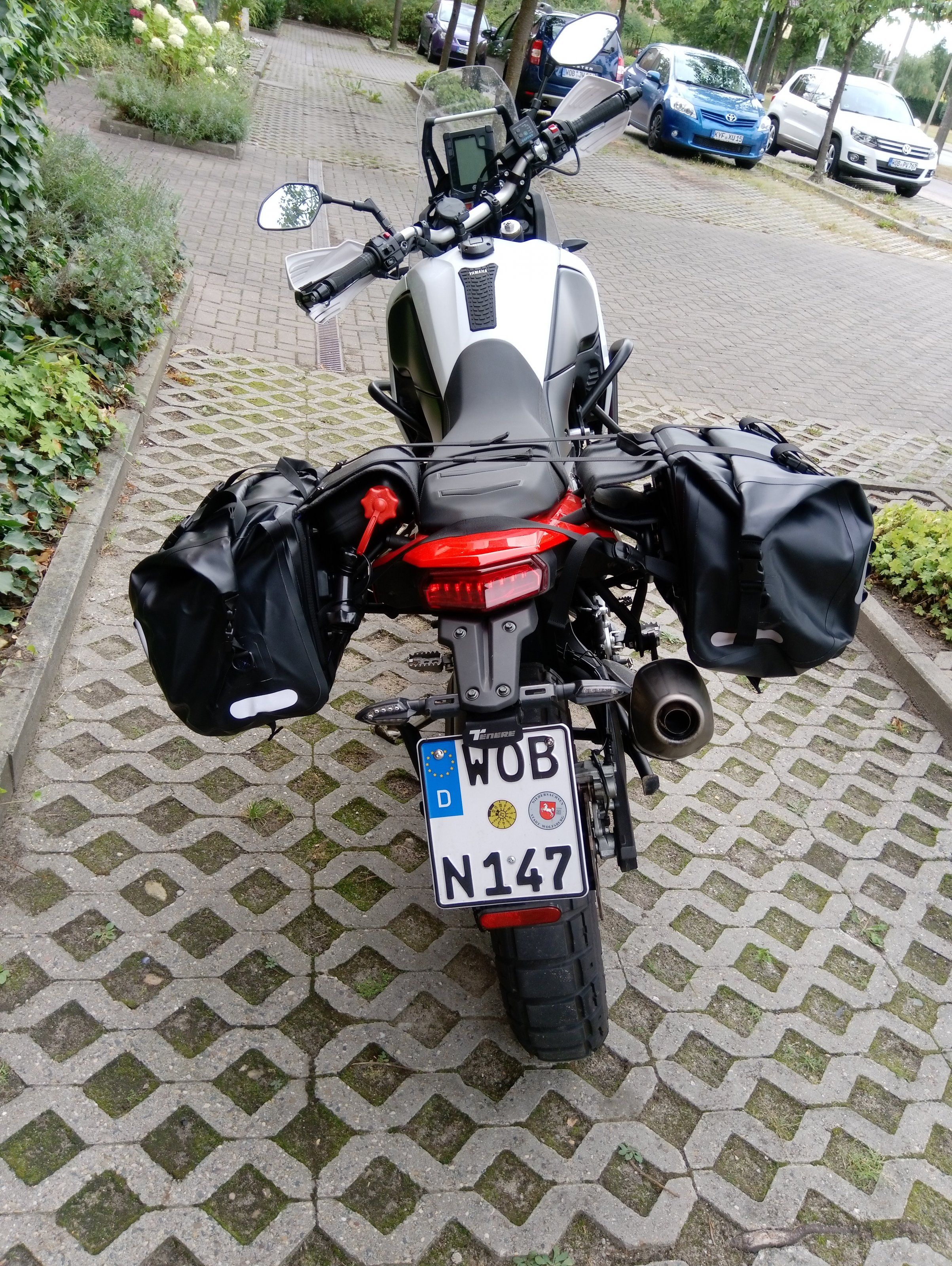

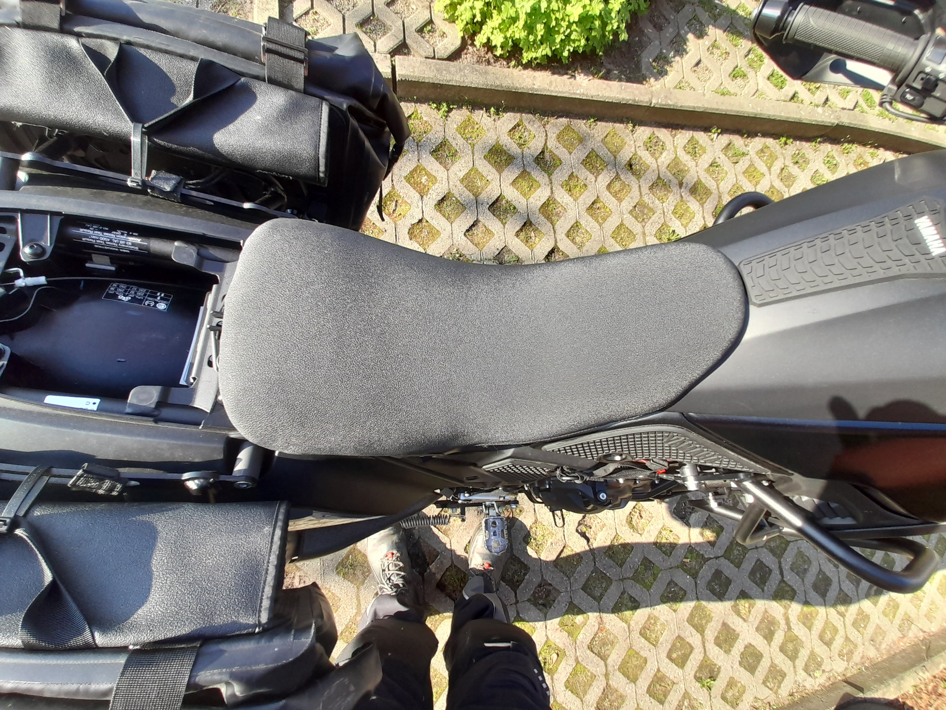

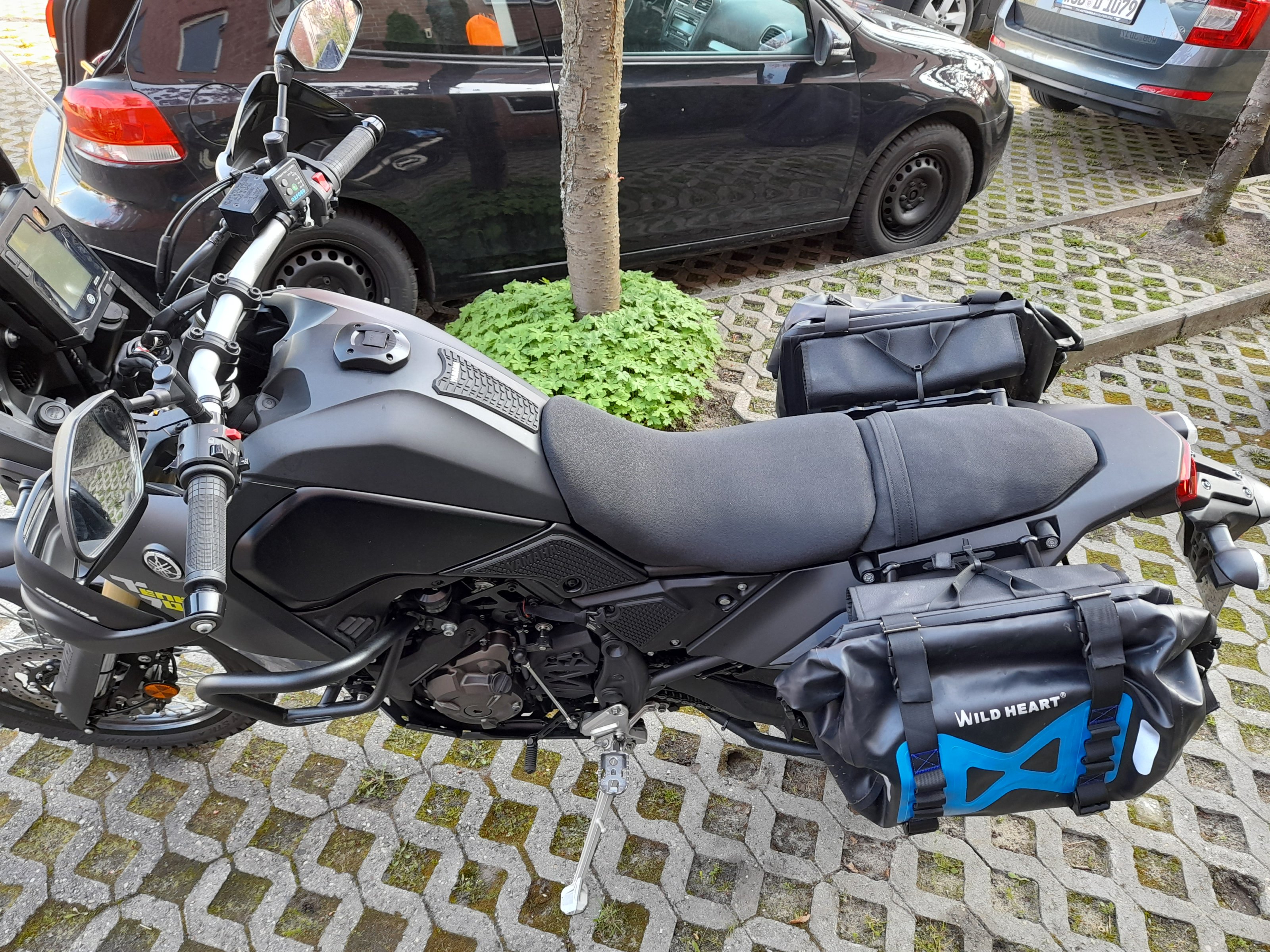

Die Flanken des Heckteils der Tenere700 konnen Kratzer bekommen ,durch scheuern und reiben mit den Satteltaschen (Sand).
Genauso ,muss darauf geachtet werden das die Satteltaschen abgehalten , beidseitig werden ,im Radkasten zu landen .
Meine Wild Heart Taschen sollten Ursprünglich auch solo drüber ,aber da die Bank zu breit ist und die Taschen zu schräg / \ hängen würden habe ich sie mit Adapterplatten versehen ,
die jetzt über die 3 Punkt SLC ,SW Motech Träger gehalten werden.
Und die jetzt ungenutzten Laschen werden für Wasser und Sprit , jeweils 2 liter rechts und links der Sitzbank umfunktioniert ,und mit Kabelbindern gesichert. Foto 2.
Habe ich aber noch nicht gemacht. Ortliebsack 40 liter quwer drüber ,fertig ,oder Ion lL Tasche von SW Motech 30 liter.
Hinter dem Heckteil kann man nicht so oft gebrauchte Utensilien plazieren (Schläuche ,Reifenpilot ectr.)
