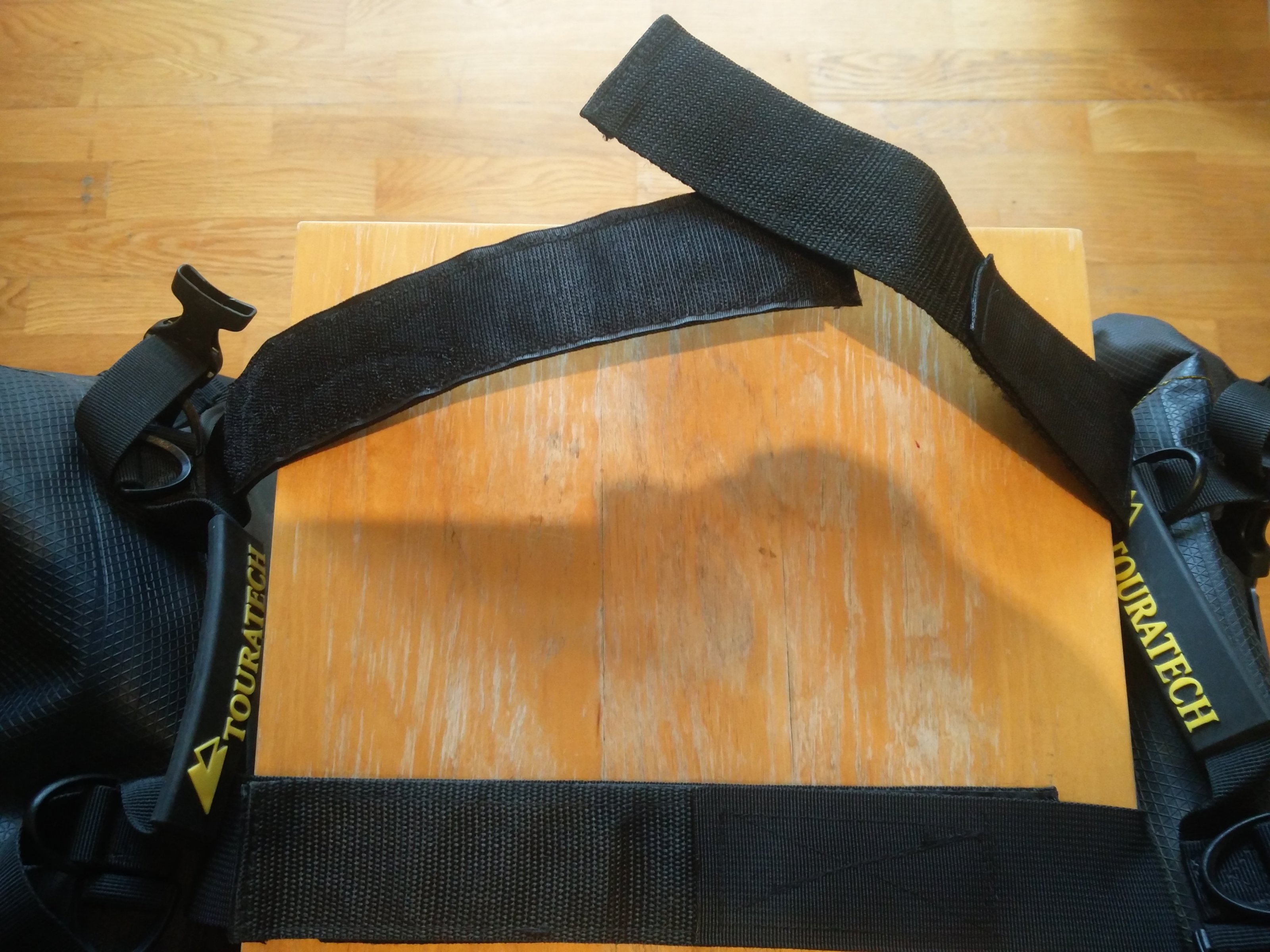

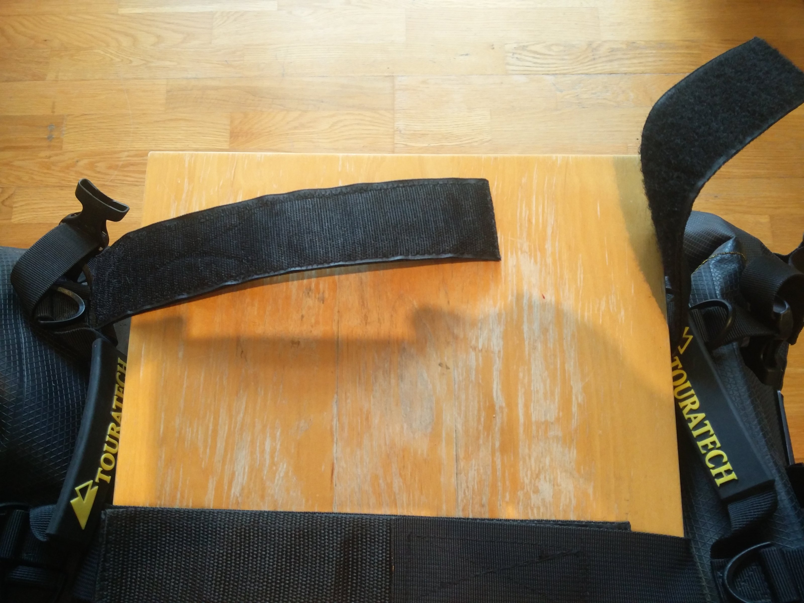

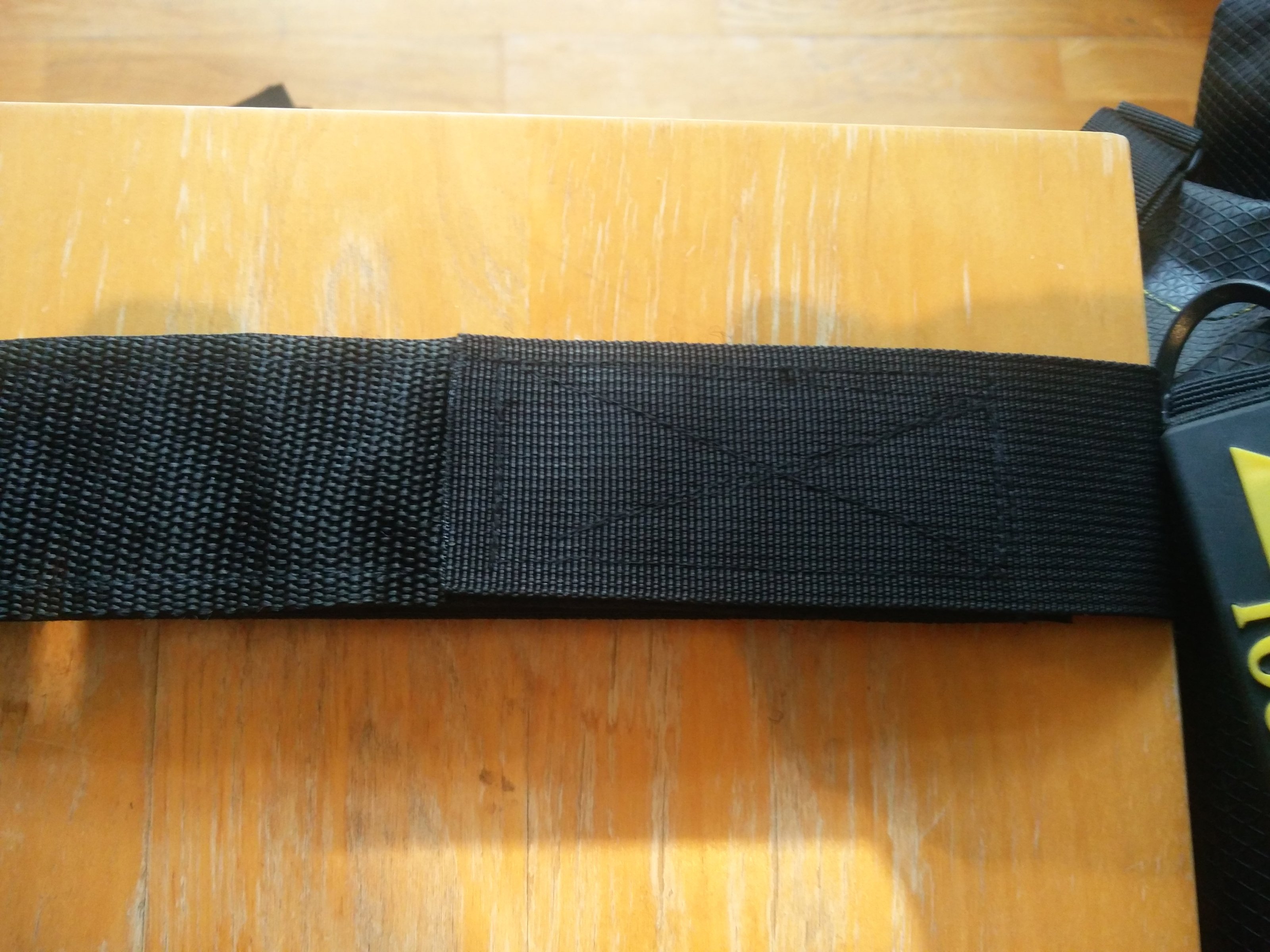

Heute mal wieder in Bastellaune gewesen! Ok, nicht ich, eigentlich wars die beste Frau von allen, ich hab nur daneben gesessen und schlaue Sprüche gemacht.
Meine Frau kann ganz gut mit der Nähmaschine umgehen, deshalb haben wir heute meine Touratech-Extreme-Satteltaschen ein wenig gepimpt.
Ich hatte bei meinem letzten Urlaub die Taschen schon ausdrücklich gelobt, war aber stets genervt von den Halteriemen, die man über oder unter die Sitzbank führt. TT hat das mit viel zu langen Riemen und Schlaufen so blöd gemacht, dass sie sich ständig verstellen und lockern. Jeder der die Taschen hat (zB. PuettGs) kann ein Lied davon singen, einfach nervig. Wir haben die Trageriemen heute bis auf 15cm brutal abgeschnitten und an die Stummel dicke Klettbänder angenäht. Nun kann die Breite ganz leicht eingestellt werden und bleibt auch so, es kann sich kein Riemen mehr lockern. Die ganze Konstruktion ist jetzt so dünn, dass sie mühelos unter der Sitzbank verschwindet anstatt darüber.
Guckst Du:

Gute Idee, ich hab die Enduristan Blizzard, da ist auch so eine wüste Riemenkonstruktion zwischen, die sich bei rappeligem Untergrund ständig verstellt.

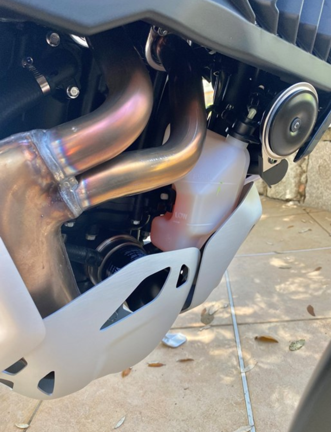

Grad im Nachbarforum mal ein Detailbild der WR entdeckt.
Aufgrund des größeren Tanks musste der KW-Ausgleichsbehälter wohl deutlich nach unten versetzt werden. Direkt neben dem Euro5-Kat dürfte es ziemlich heiß werden, außerdem ziemlich steinschlaggefährdet der Behälter. Das schreit förmlich nach nem größeren Unterfahrschutz.
Ich will jetzt hier nicht das Haar in der Suppe suchen, bloß weil ich meine normale T7 so liebe, aber optimal finde ich diese Konstruktion nun wirklich nicht. Wie Jens oben schon sagte: Irgendwas is immer!

Ist mir auch schon aufgefallen. Hab dann gleich bei meiner nachgesehen und war beruhigt. Da wird wegen dem größeren Tank kein Platz gewesen sein.

Ja, das fiel mir sofort auf und ich makelte das schon vor einiger Zeit.
OTR bietet einen guten SW Motech Motorschutz an ,der aber noch nicht lieferbar ist 329€ .
Schwer und stabil.
Die anderen Hersteller werden folgen .Sturzbügel ebenfalls ,aber was wird sie dann wiegen? Obwohl in Fahrt wird es sich positiv auswirken und satter liegen.
Aber Apropo liegen ,wer hebt sie allein auf? Und bei den jetzigen Temparaturen von ca.32 Grad läuft meine Tenere700 im 89 grad Modus bei flotter Fahrt.
Wüstentouren bei 44 Grad?
Oh, Oh,da muss noch ein extra Kühler ran ,Kältere Zündkerze und anderes Motoröl.
Ob der Lüfter 6-8std Dauerlauf abkann :fragezeichen:.Sie wird es schon schaffen ,aber danach wird dieLebenszeit des Motors deutlich reduziert sein.Sand ,Salz und Hitze tun da ihr Werk.
