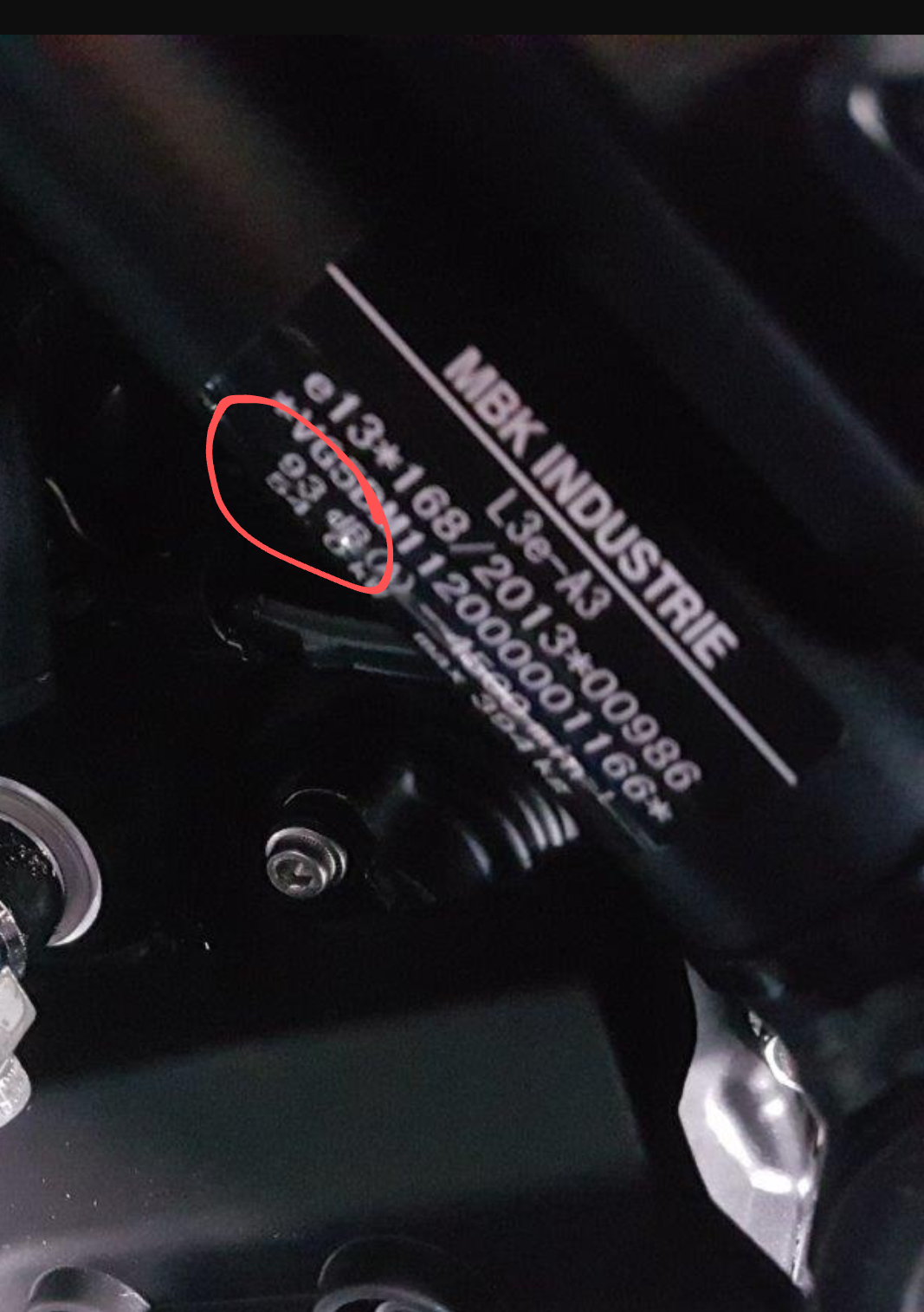

Hier mal ein Typenschild einer Euro 5, nur mal so zum Thema "Fakten"!

Boahhh! Ich will keine MBK T7!
Wenn man die so genannt in Kleinanzeigen setzt meldet sich niemand.

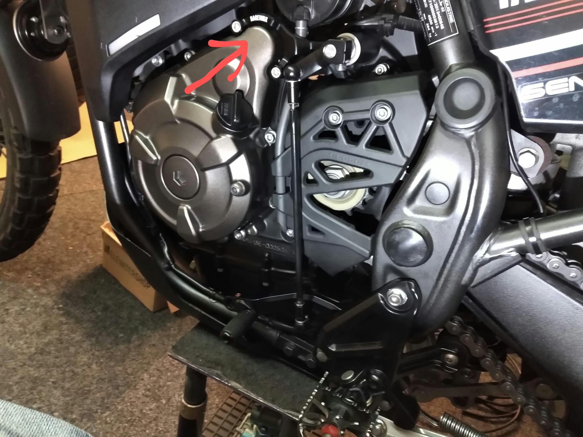

Kumpel Olaf von mir hat heute sein Stabilisierungsteil von Race Torx bekommen und gleich angebaut.
Test und Bewertung stehen noch aus, aber ich trau dem Ding was zu, die Jungs von RT wissen was sie tun.

Hallo Reiner,
was ist das denn fĂŒr ein Teil ?

Hm
. da bin ich mal auf Euren Test gespannt !
Vielen Dank, was es alles gibt đŸ€”đŸ˜Ž
Ich werde mir mal eine AluhĂŒlse mit Nadellager drehen, und auf den Stumpf
aufschieben und mit Madenschrauben sichern.
Sollte dann den selben Wow😂Effekt haben!

Nee nee nee, jetzt fangt Ihr nicht auch noch an es mies zu reden!
Ich gehe fest davon aus, dass das Teil deutliche Schaltgenauigkeit ins System bringt.
Race Torx is nich irgendwer, die wissen was sie machen, und Jens Kuck ist zwar nur ein YouTuber, der lebt davon, Teile zu featuren, aber er hat auch n Ruf zu verlieren. Gegen Ende seines Filmchens lobt er das Teil ĂŒberschwĂ€nglich und ist selbst von der Wirkung ĂŒberrascht. Das wĂŒrde er nicht tun, wenns Mist wĂ€re. Er bekommt tĂ€glich Zeug zum Testen zugeschickt, mehr als er ĂŒberhaupt bearbeiten kann. Manche Dinge die offensichlich Schrott sind schickt er sofort zurĂŒck, andere testet er. Wenn was schlecht ist, dann sagt er das natĂŒrlich nicht im Video, sondern dann erscheint das Video erst gar nicht, das kriegt gar keiner mit. Er promotet nur Sachen, die er wirklich gut findet, und bei seiner PopularitĂ€t kann er sich das mittlerweile auch leisten. Wir reden hier nicht von Schminktipps fĂŒr pupertierende Girlies sondern von erfahrenen MĂ€nnern (und Frauen, nur fĂŒr Dich, Sanne!) die durchaus Ahnung von der Materie haben. Da kann man keinen Scheiß verkaufen.
@PuettGs
Du kennst doch den Olaf, war doch mit bei unserer Tour, der weiß schon was er tut, wenn er so ein Teil anbaut.
Lediglich der Preis ist etwas gewöhnungsbedĂŒrftig, knapp ĂŒber 100,-€ fĂŒr das Teil is schon ne Ansage.

100€ ist schon eine Ansage, das mit der HĂŒlse werde ich mal testen.
Sollte das selbe Ergebnis bringen.

Wie soll das denn gehen?
Der Kniff bei dem Racetorx Teil ist doch, dass es sich mit den zwei Schrauben am GehĂ€usedeckel abstĂŒtzt. Dadurch wird das minimale Spiel, dass die Schaltwelle konstruktionsbedingt hat eliminiert und die PrĂ€zision im Schaltvorgang nimmt zu. Nur eine HĂŒlse ĂŒberzustreifen bringt doch gar nix, es geht nicht um das axiale Spiel, sondern um das geringfĂŒgige in seitlicher Richtung. Ohne die AbstĂŒtzung am MotorgehĂ€use ist das witzlos.

Dann hab ich mich falsch ausgedrĂŒckt. Ich meine natĂŒrlich den „Stumpf“ des GehĂ€uses in dem das Lager der Welle sitzt. Die HĂŒlse verlĂ€ngert das GehĂ€use,
und wird ĂŒber die Welle und den „Stumpf“ geschoben, wenn es denn passt.

Meine Schaltung fluppt auch ohne dem Ding super. Das Teil ist aber auch zu mir unterwegs, einfach weil es mir nur gefĂ€llt. Preis ist zwar nicht grade der Schnapper, aber wenn ich bedenke was fĂŒr Klebedekore, Plastik Windschilde usw. aufgerufen wird gehts eigentlich schon wieder ;)

Dieses Spiel meine ich.
Auf den Stumpf etwas aufzuschieben wird nix bringen, dafĂŒr sind auftretenden KrĂ€fte zu groß. Eine HĂŒlse muss absolut fest fixiert werden und das wird eben ĂŒber die zwei GehĂ€useschrauben erreicht, die ein seitliches Spiel komplett unterbinden. Trotzdem muss die Schaltwelle noch leichtgĂ€ngig bleiben, dass wird durch das Nadellager erreicht.
