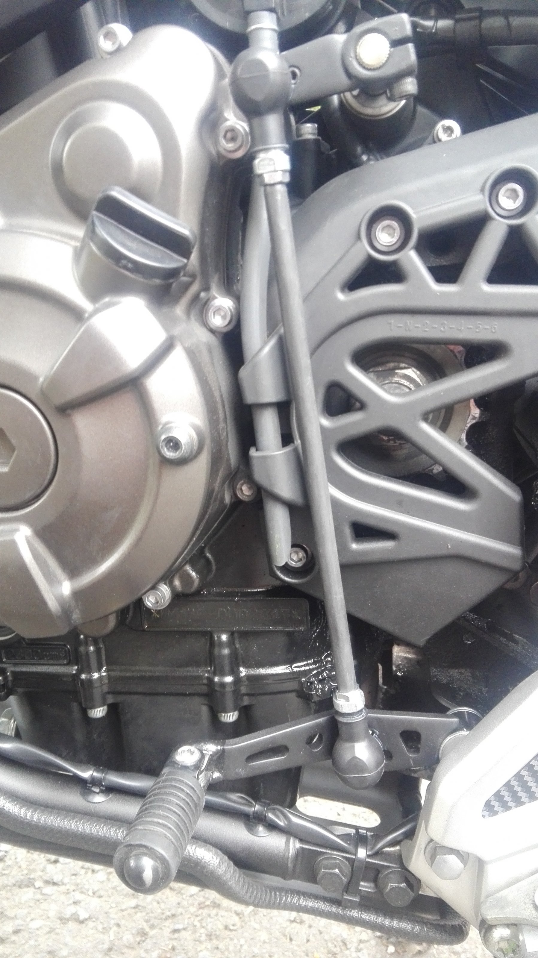

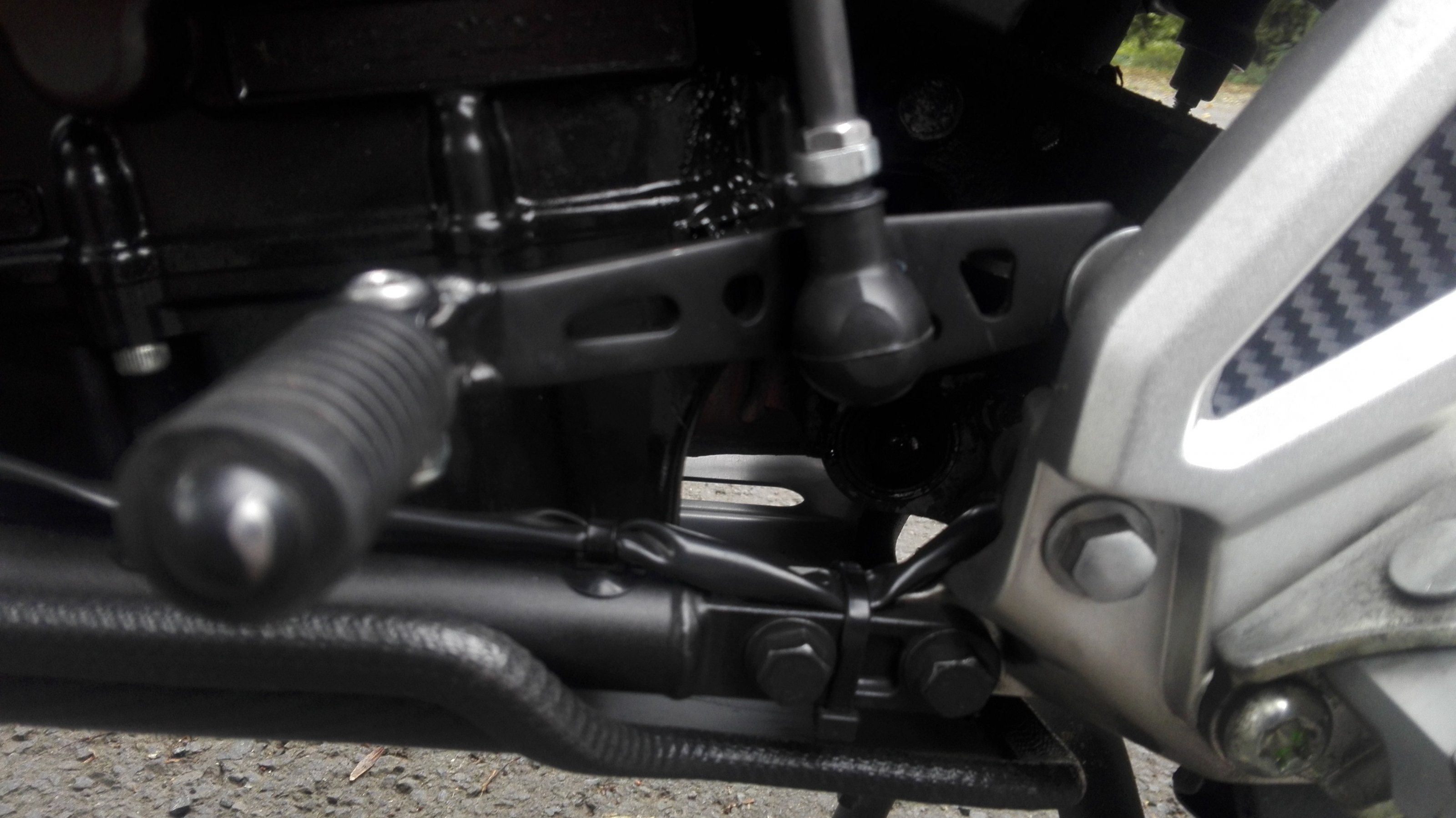

Test und Bewertung stehen noch aus, aber ich trau dem Ding was zu, die Jungs von RT wissen was sie tun.

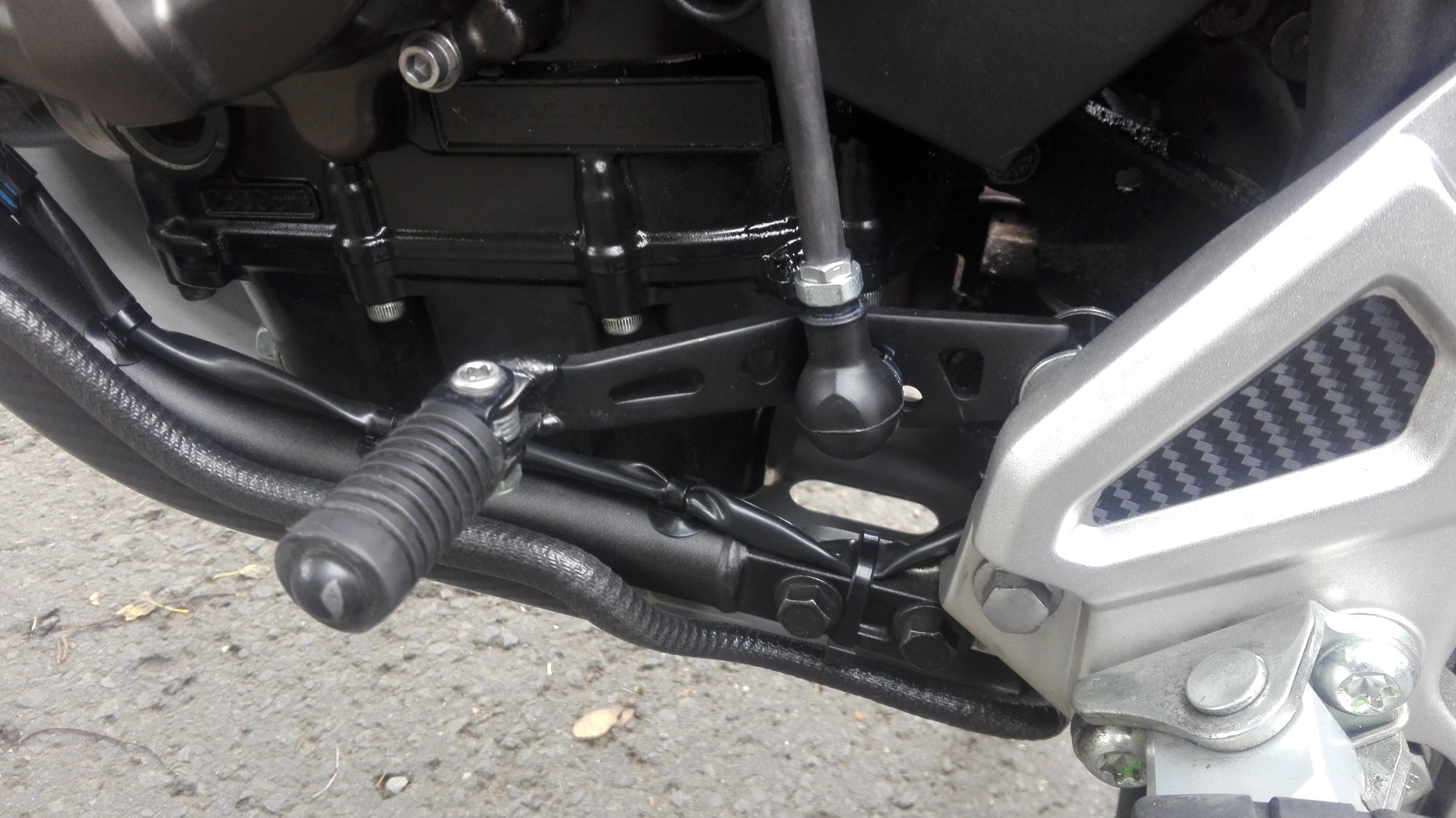

Technisch gesehen nicht.
Die Welle wird
auf Zug mit dem Schalten nach unten
und
auf Druck mit dem Schalten nach oben belastet.
Technisch Richtig wäre daher , wenn es überhaupt erforderlich wäre , eine Abstützung drunter und nicht seitlich anzubringen.
Das hätte aber Yamaha , die bauen ja schon jahrzehnte Motorsport Motorräder , dann selbst mit einfließen lassen .
Also wie auf dem Bild dargestellt
Gast 30990
Wenn der Schenkel das Moment sauber aufnimmt, kann es sehr gut auch seitlich angebracht werden. Die Montage an der Stelle ist dort eben auch einfacher, als auf nem wabbligen Ritzelschutz.
Dazu kommt eben auch die Wartungsfreundlichkeit.
bezetausoer
03.09.2007
2.107
Welche "Kräfte" sollen denn abgeleitet/aufgenommen werden die das Lager ca. 12mm weiter nicht in der Lage ist?
...aber schön sieht das Ding schon aus, wertig gemacht und auf jeden Fall den Preis wert.

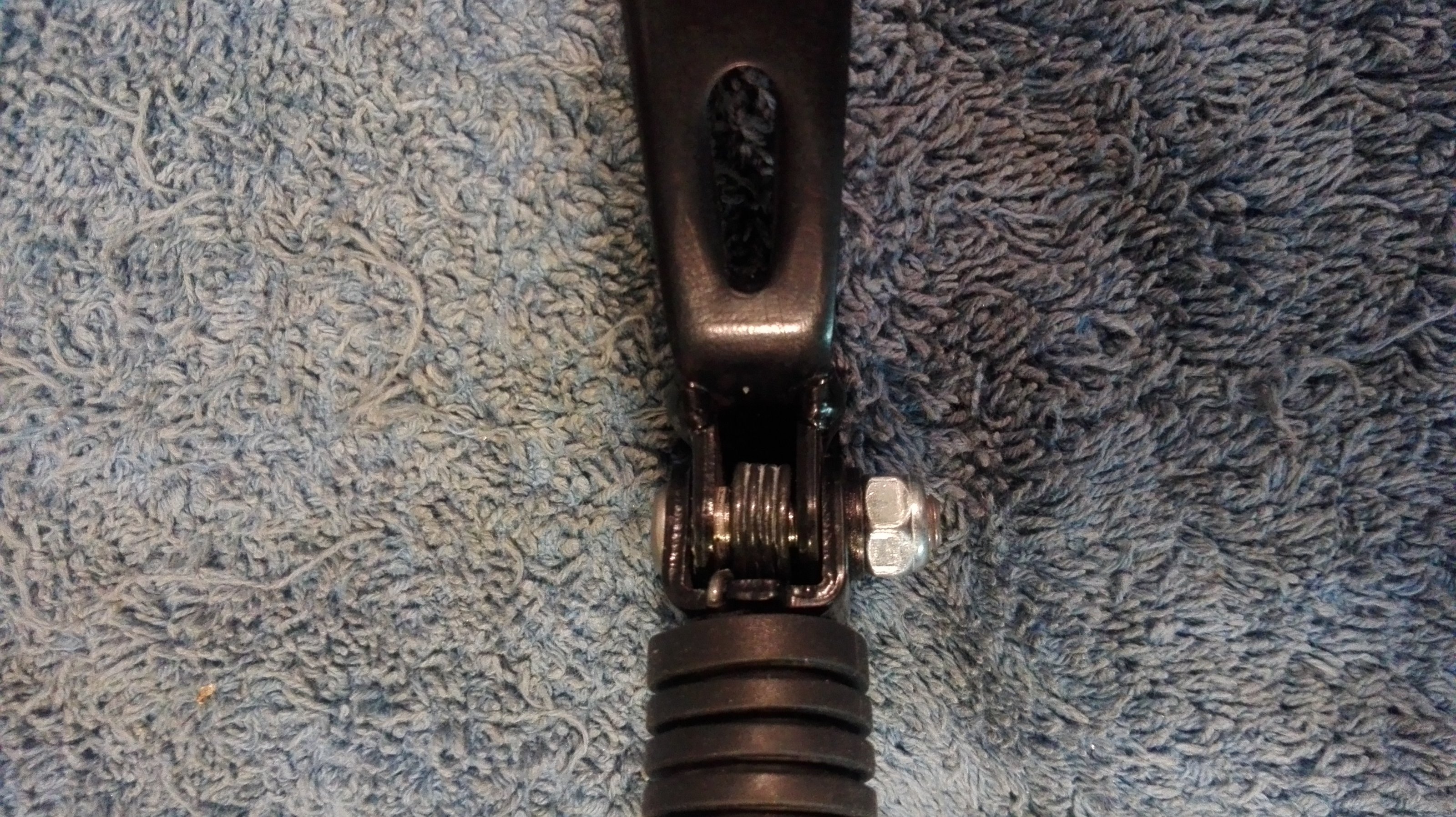

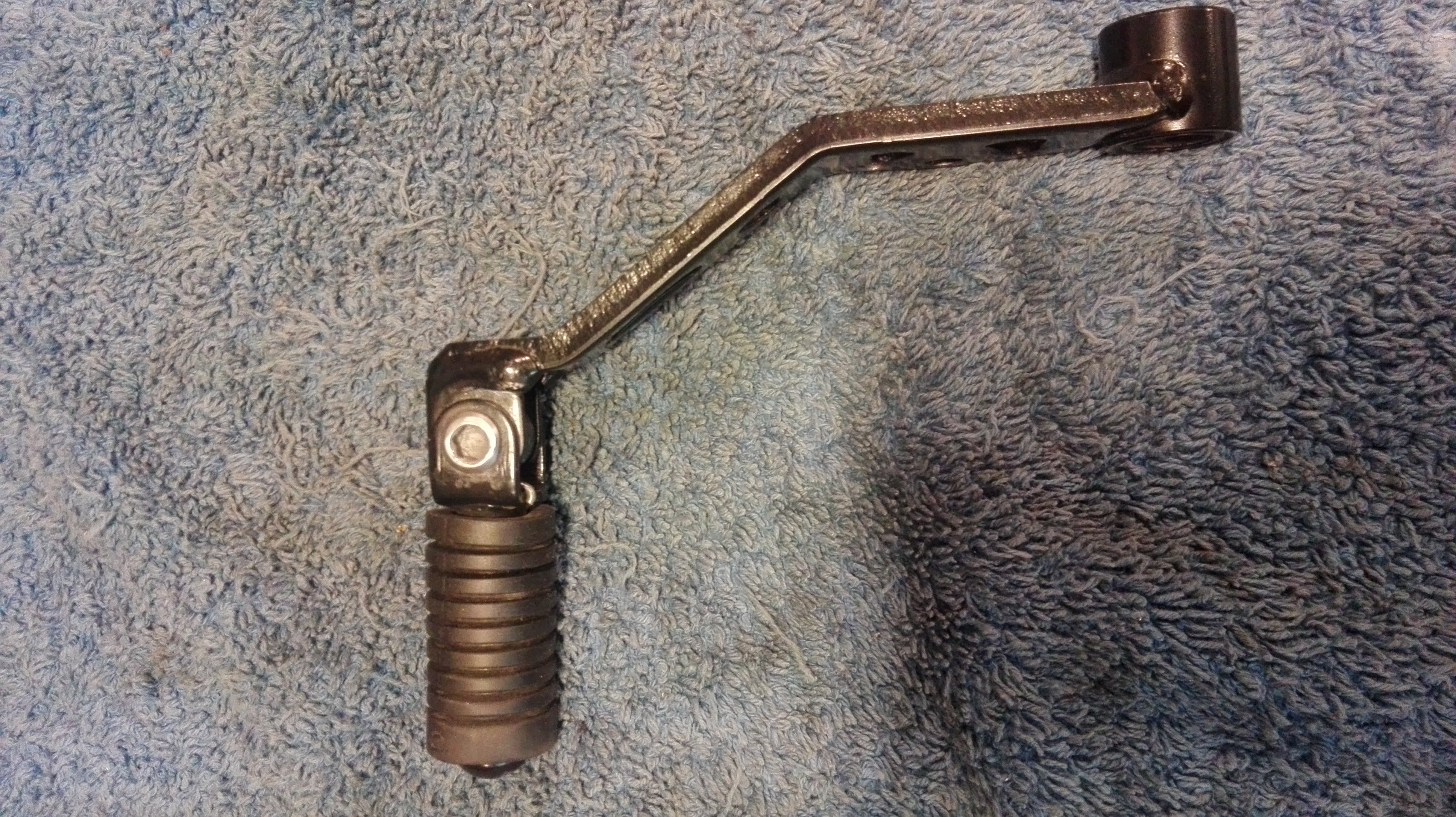

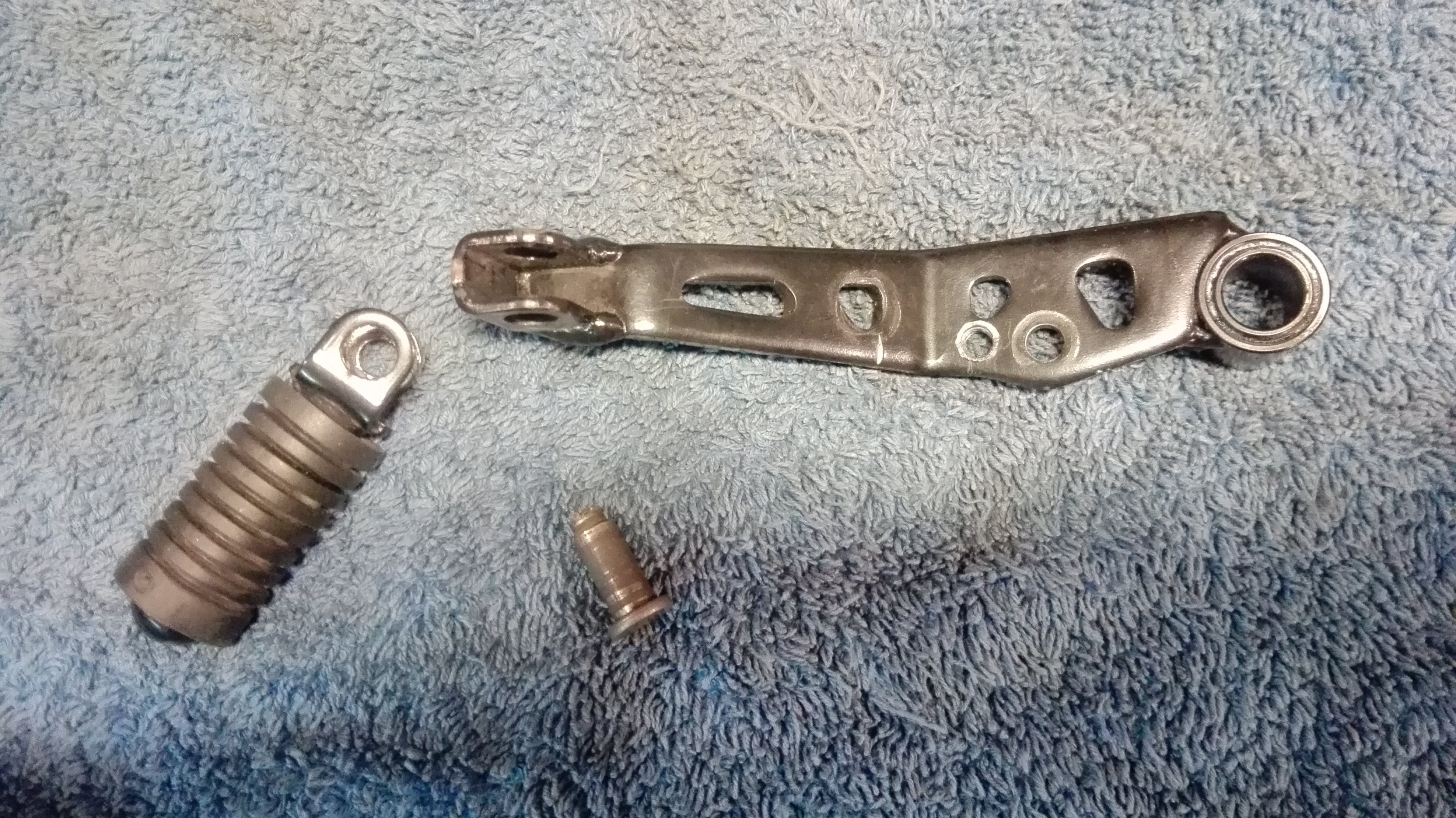

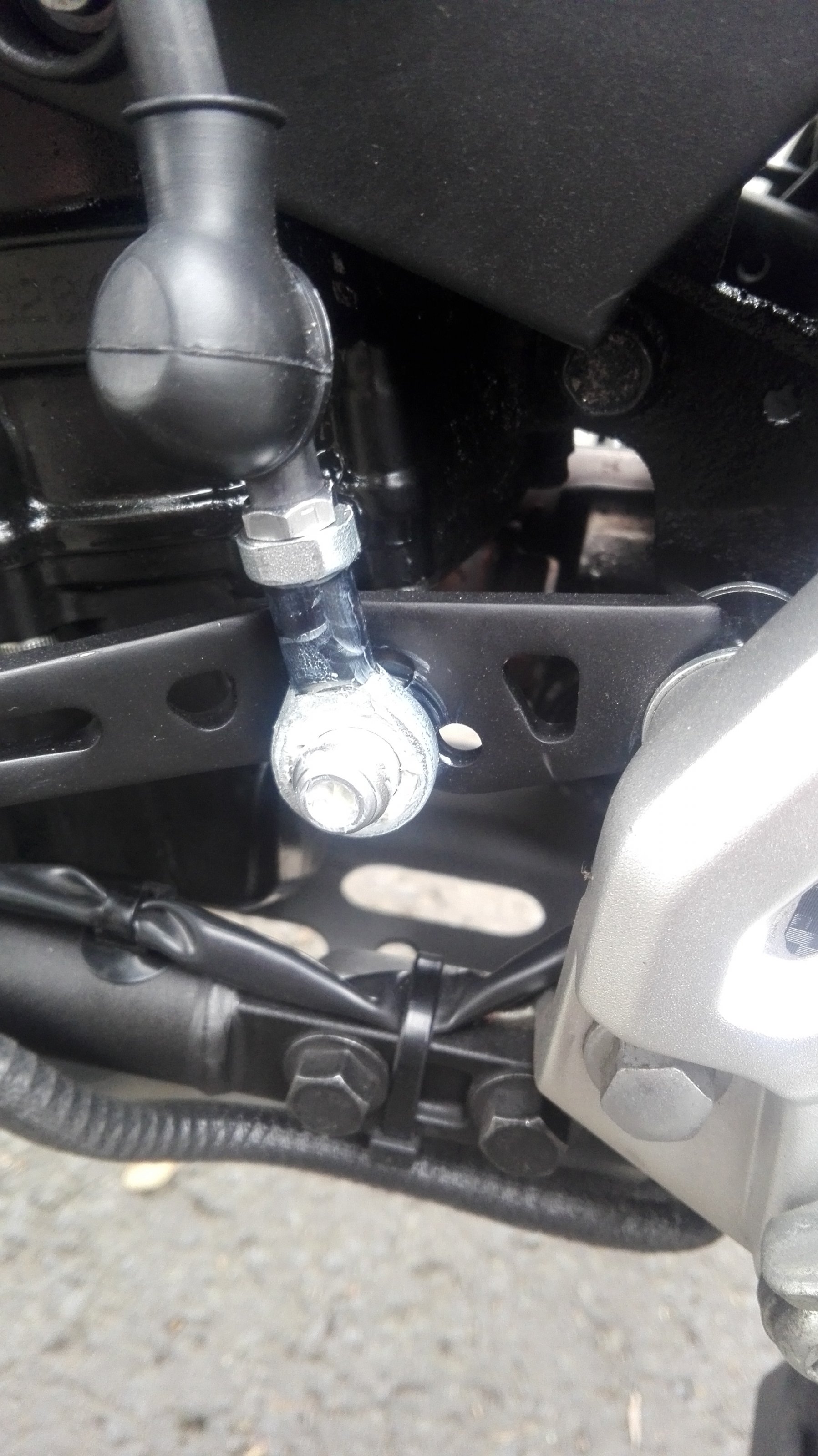

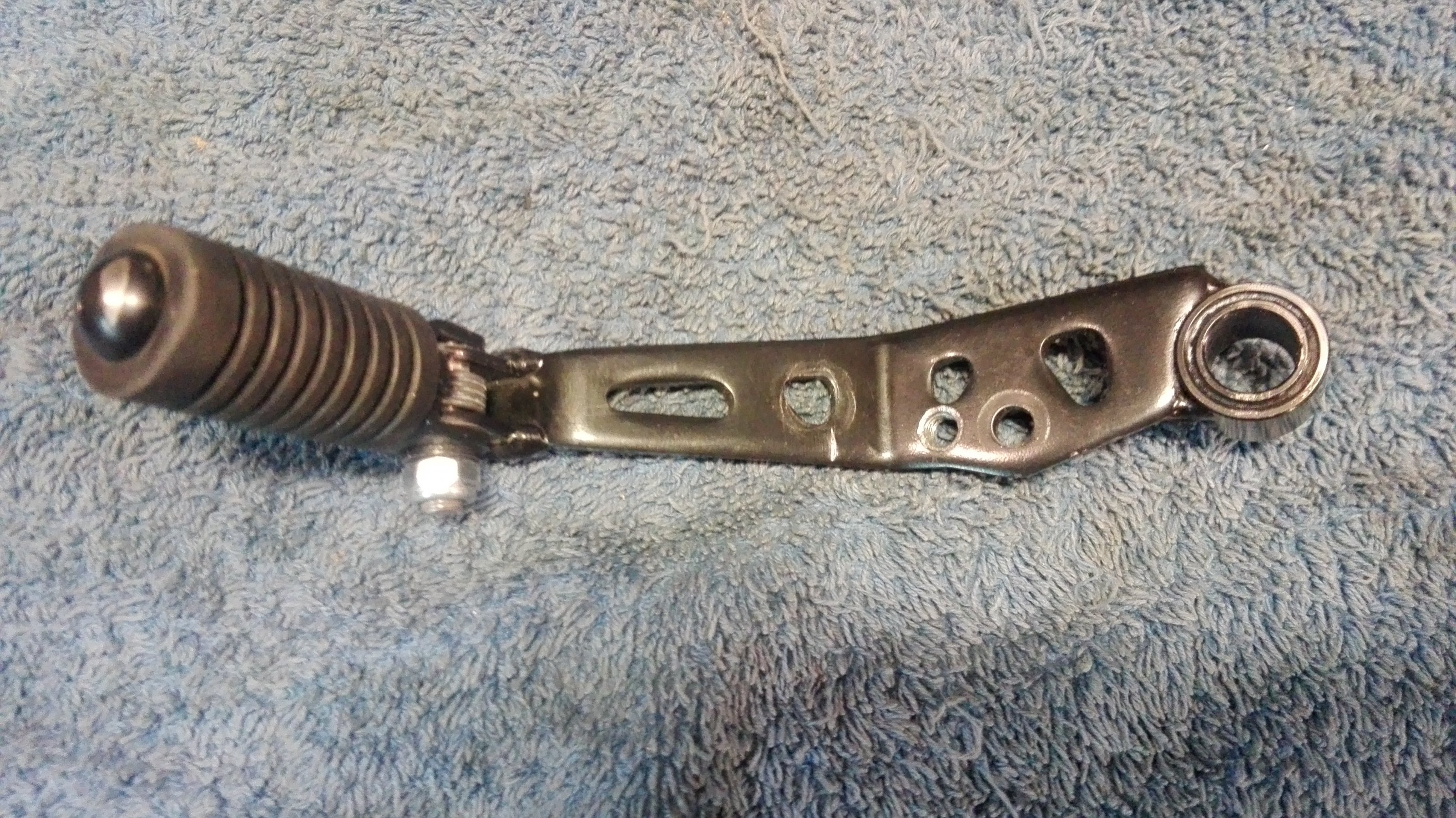

Da ich grad n bisschen viel zu tun hab an @Harald_NDS nur so viel:
Ich habe doch mein Schaltgestänge schon längst optimiert, soweit ich das mit meinen bescheidenen Mitteln überhaupt kann. Hatte ich vor ca. einem Jahr weiter oben schonmal beschrieben und auch im Tenere-Forum.
Ich hatte den Klappmechanismus des Schalthebels aufgebohrt und durch eine M6-Schraube mit Mutter ersetzt. Nun völlig spielfrei, da ich die Schraube genau so eingestellt habe, dass es gerade noch klappt, aber nach oben und unten spielfrei ist.
Außerdem hatte ich zuerst das obere Kugelgelenk weiter zur Achse versetzt, das war Mist, deshalb zurück gebaut. Dann das untere Kugelgelenk ausgebohrt und durch ein geschraubtes 11mm weiter vorn in einem neuen Loch im Hebel fixiert.
Beide Maßnahmen kombiniert haben enorm viel gebracht, die Schaltwege sind nun schön kurz, der Fuss muss nicht mehr so stark abgewinkelt werden und das gesamte Schaltverhalten ist viel präziser geworden, da kaum noch Spiel im gesamten System ist. Das RaceTorx-Teil wäre jetzt noch das Sahnehäubchen obendrauf.
Danke Rainer
Genau das meinte ich mit erst mal so optimieren.
Da sollte man doch als erstes ansetzen.
Das Tool kann dann nur ein ausgeschlagenes Seriennadellager unterstützen und so verbesserung bringen . :daumen-hoch:
Ich denke aber der " Biker Gemeinde " gehts eher um coole Aussehen
statt um Technische ( nicht vorhande) Fehler zu kompensieren .......
Das Teil gibts teilweise ja in verschiedenen Lieblingsfarben ( Gold und co. ) wenn man das passende Moped dazu hat ................................

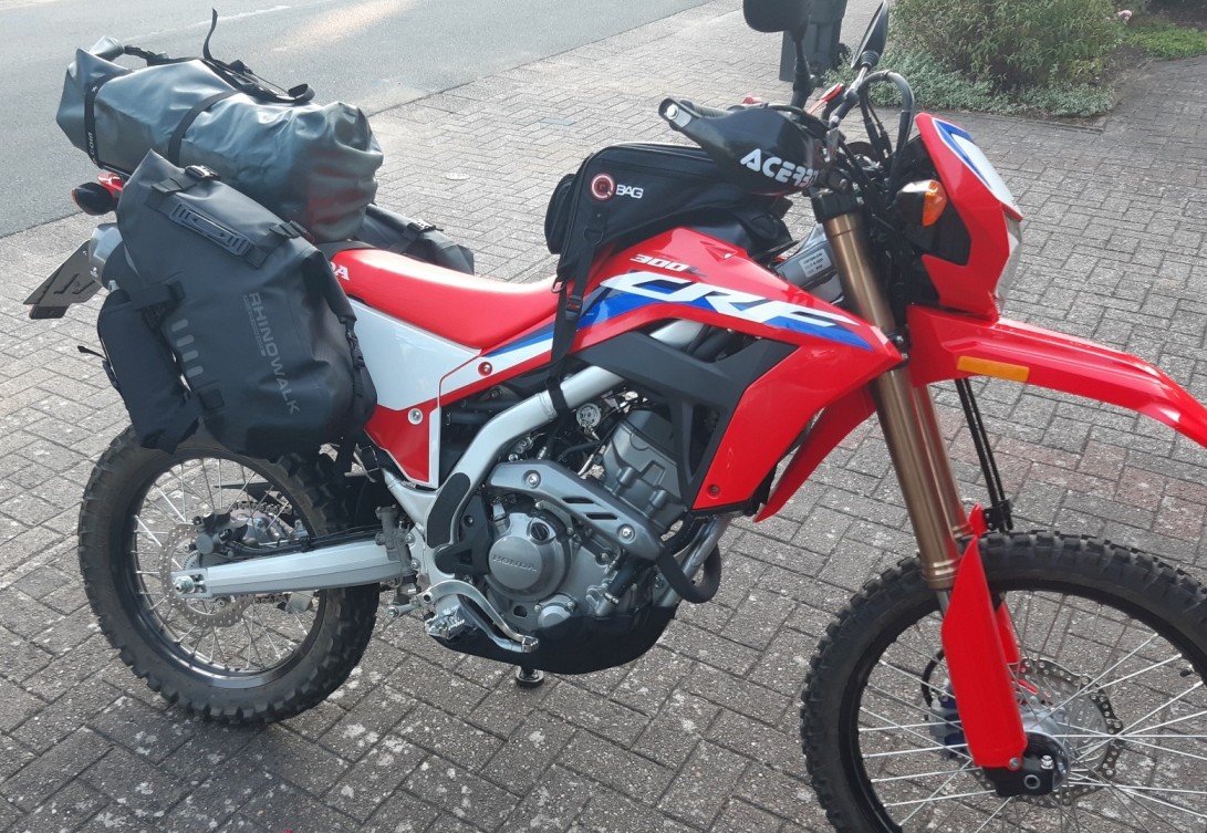

Rhinowalk:
die Taschen sind durchdacht gemacht, wasserdicht, keine Heavy-duty-Ware... aber in Relation zum Preis wirklich ok. Riemen/Schnallen muß man eh individuell anpassen (Nähmaschine und zack passt das); doof ist der vordere Blitzverschluss über der Sitzbank, weil man da drauf hockt, hab ich auf Klett geändert (kann aber bei nem anderen Moped ganz anders sein)
Größe für mich absolut ausreichend. Bin zufrieden damit.
(Müßt ihr euch jetzt halt an ne T7 denken :wink: )
