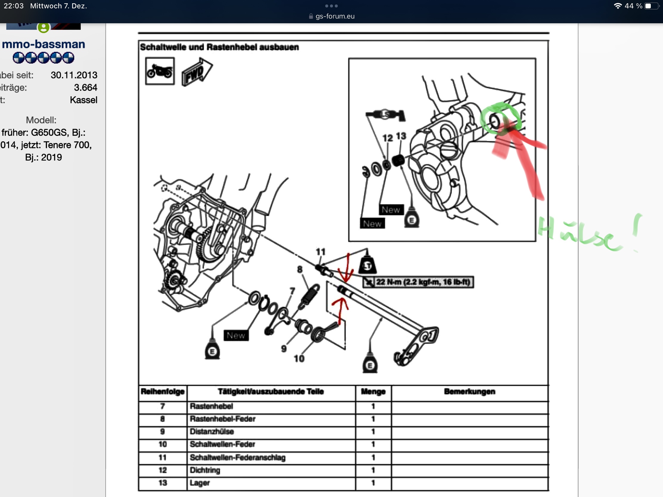

Genau, und dann macht die Hülse als zusätzliche Lagerung doch Sinn 🧐🧐
Dann scheint doch das Lager Nr.13 nicht Spielfrei zu sein ?
mmo-bassman
mmo-bassman
30.11.2013
5.950
Kassel
Der Stumpf ist elendig lang und ganz offensichtlich genügt das Lager 13 nicht. Meine Schaltwelle hat ganz geringes Spiel, ich schätze ca. 2 Zehntel mm, das wird weitergegeben bis nach unten in den Schalthebel und verstärkt sich über das Schaltgestänge noch. Dieses Spiel soll eliminiert werden, dann wird das ganze Schaltgestänge stabiler.

Reiner im Tenere Forum wird doch ganz klar erklärt das dieses Teil nix bringt und nur etwas hilft wenn Lager 13 richtig ausgeschlagen ist .
Dann muß aber 13 erneuert werden und nicht so eine Halterung montiert werden .
Das spiel kommt durch die Umlenkungen und Gelenke und da gibts auch eine Anleitung um das ohne dieses ” Superteil ” zu bewerkstelligen .
Ergo
Diese Welle muss Spiel im 10tel mm Bereiche haben ,das ist technisch so gewollt .

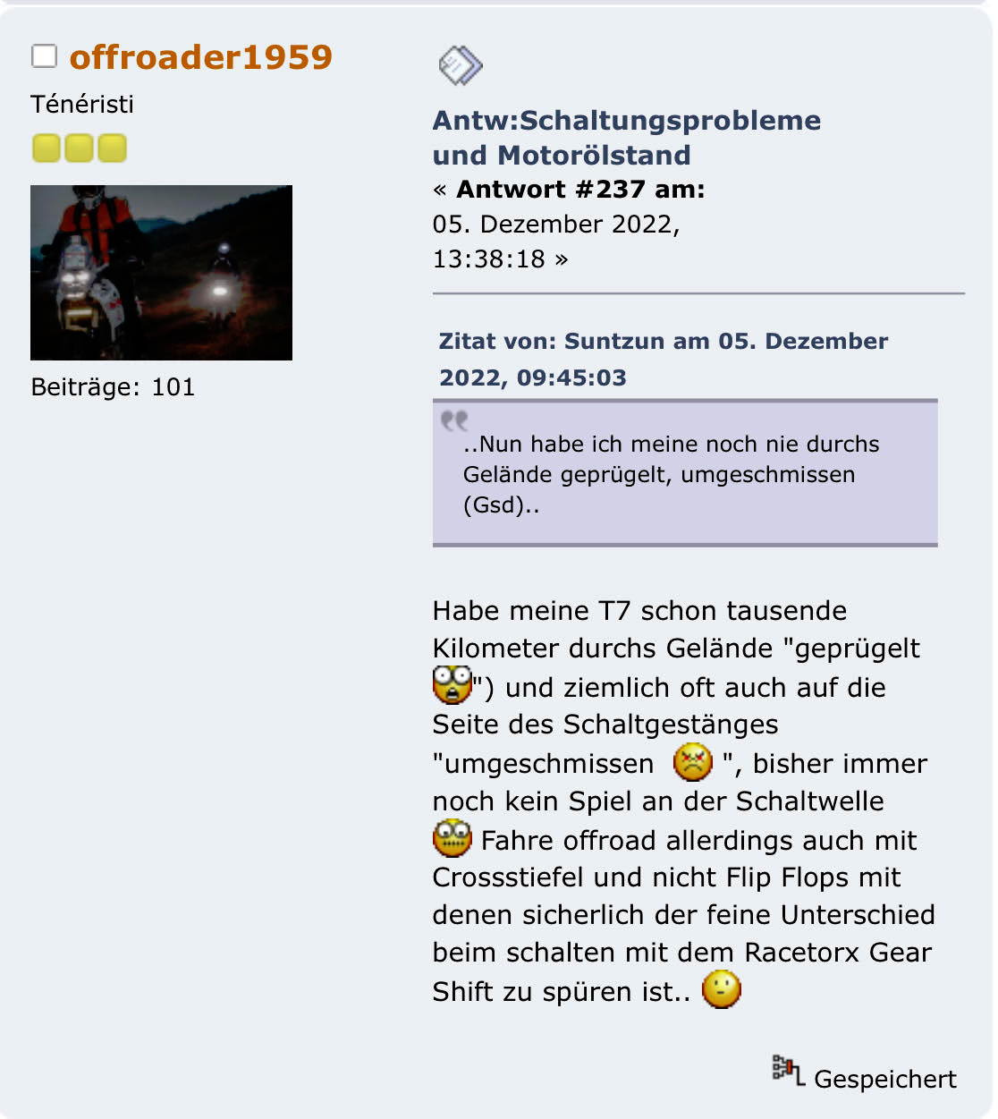

Mal etwas aus dem öffentlichen Bereich des Tenere Forums zum Thema bei artgerechter Benutzung . Dort wird das Thema schon länger ( 4, 2020 ) disskutert .
Das ist rechtlich so zulässig .
Schaltungsprobleme und Motorölstand - page 16 - Ténéré 700 - YAMAHA TENERE FORUM
Antwort #237
Quellenangabe Tenere Forum :
Bereich Schaltungsprobleme und Motorölstand .
