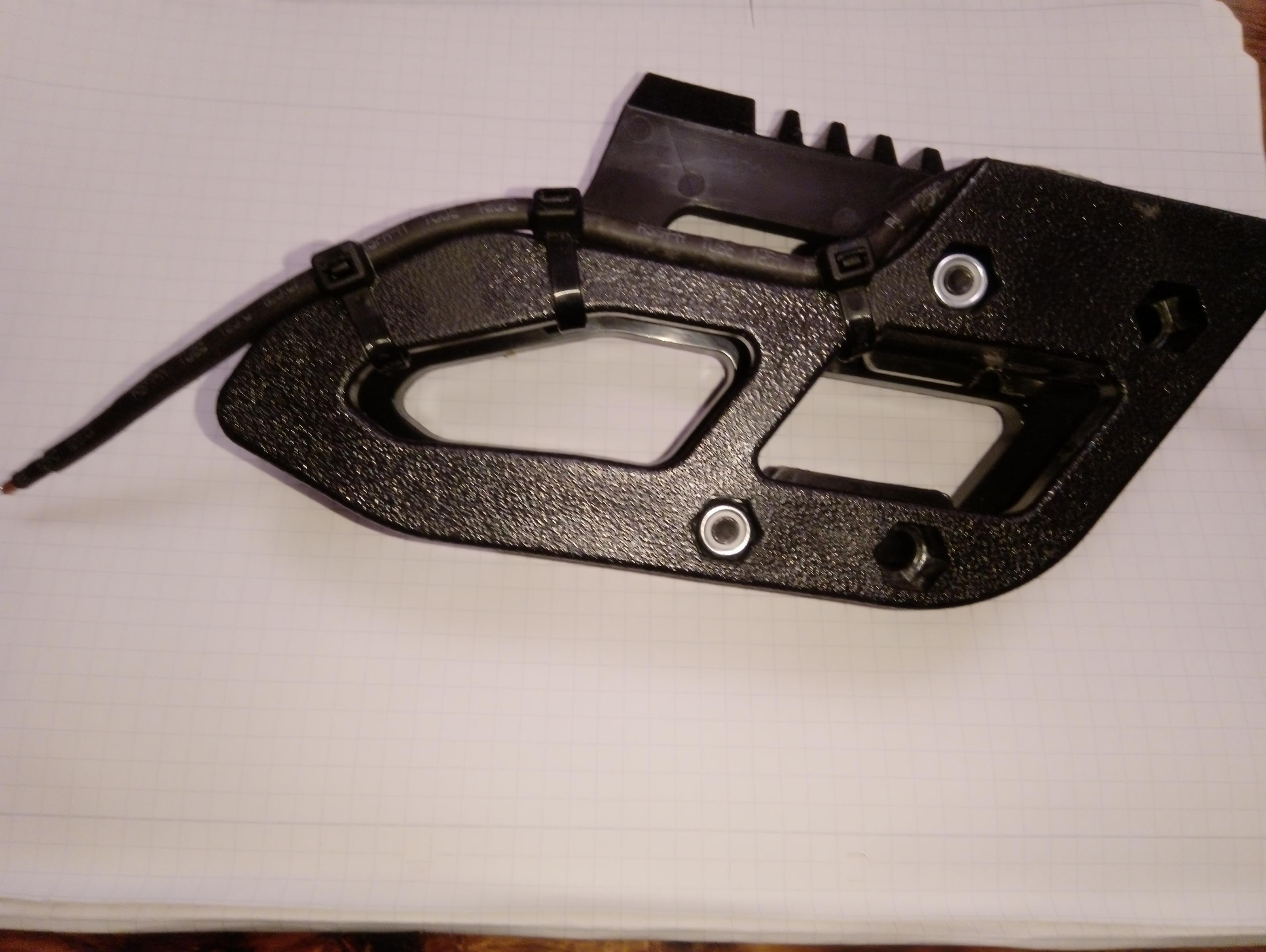

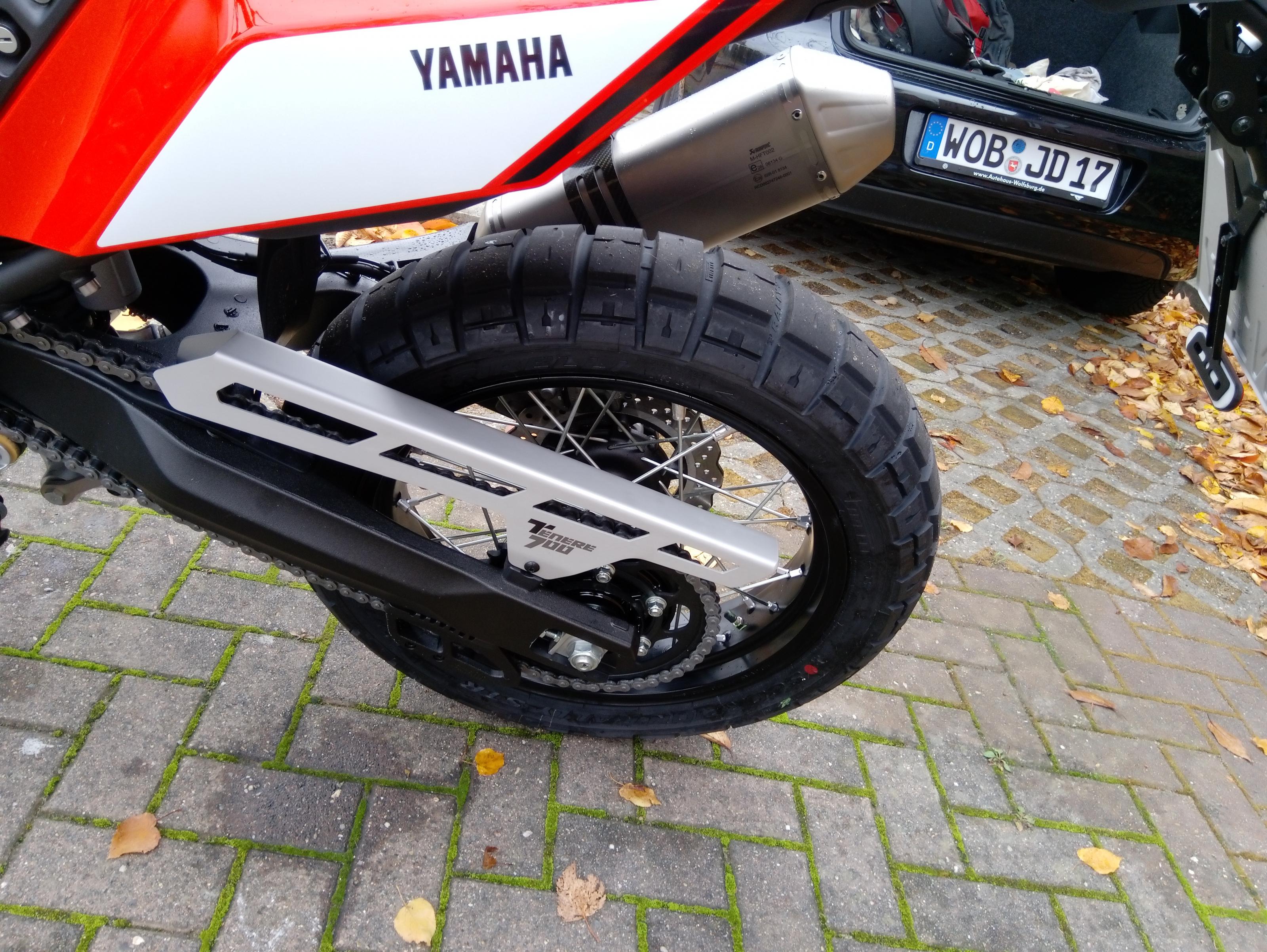

nabend hab jetzt den Kettenschutz mit Kabelbindern und Schrumpfschlauch so umgebaut das er die IIMG_20191117_193824.jpgnnenseite mit Öl benetzt gruss Jens

Die Innenseite des Kettenblatts,so wie es alle Hersteller in ihren Anleitungen empfehlen . Hab jetzt ne Möglichkeit gefundenIMG_20191117_193824.jpgund die Schlauchleitung unterhalb IMG_20191020_151112.jpgIMG_20191020_151239.jpgIMG_20191108_132029.jpgder Schwinge bis zum Schmutzfänger und an dessen Rückseite nach oben zum Steuergerät und dem Öltank zu führen

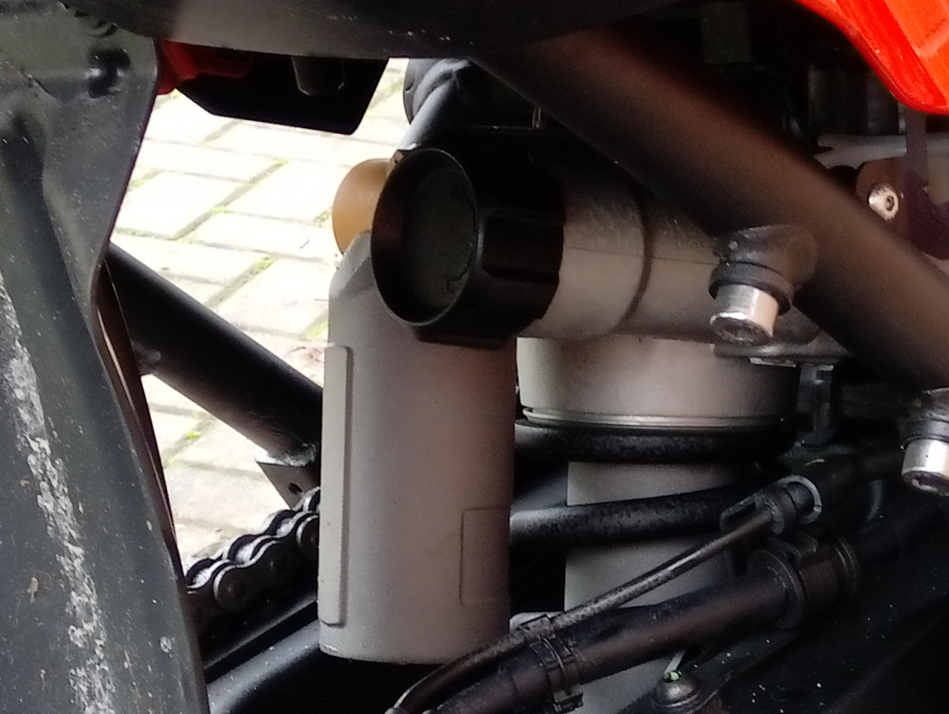

Wo hast Du den Öltank untergebracht?
Der Platz unter der Sitzbank is ja wertvoll für Werkzeug, etc.
Is im Heckteil Richtung Rückleuchte noch Platz?
Übrigens, Du solltest die Kette vor Inbetriebnahme des Ölers gründlich mit Kettenreiniger reinigen, das alte Kettenfett muss bestmöglich runter. Am Anfang gibts auf jeden Fall ein bisschen Sauerei, weil das neue Kettenöl das alte Kettenfett aus den Gelenken wäscht. Das gibt ne schmierige Pampe. Am besten nach jeder Fahrt die Kette durch n Lappen ziehen. Es wird immer wieder altes Fett gelöst, das sich dann mit dem Öl vermischt und als schwarze Schmiere auf der Kette hängt. Du brauchst jetzt n Haufen alte Putzlappen, also sortier mal Deine alten Unterhosen aus, aber nur die gewaschenen.
Der Effekt hat bei mir damals ca. 500 km gedauert, immer wieder abwischen und geduldig sein, Kettenfett kann ganz schön zäh sein. Danach hört das dann auf und Du kannst die Unterhosen wieder anziehen.
Am besten montiert man einen Öler natürlich zusammen mit einem neuen Kettensatz, da hat die Kette dann noch nie zähes Kettenfett gesehen. Bei einem neuen Moped natürlich Quatsch, also putzen, putzen putzen, ...

Moin, ich werde den Tank auf der Ketten-Ölerseite links Seitenständer-Seite neben hinter dem Steuergerät mit Kabelbindern fixieren , so auch der Berotec-Tip zur Installation, somit bleibt auf der anderen Seite mehr Platz ,so sind die Schlauchwege Kurz,aber bis jetzt nur Theorie, da das Wetter so schlecht war habe ich noch nichts installiert. Ist auch von mir nicht gefettet worden ,alles Original von Übergabe ,etwas Balistol zur Sicherheit über den Winter also kein Zähes Kettenfett. Alles gut. Bis jetzt T7 400 Km. Danke für die Tips muss jetzt zur Arbeit,,, gruss Jens
